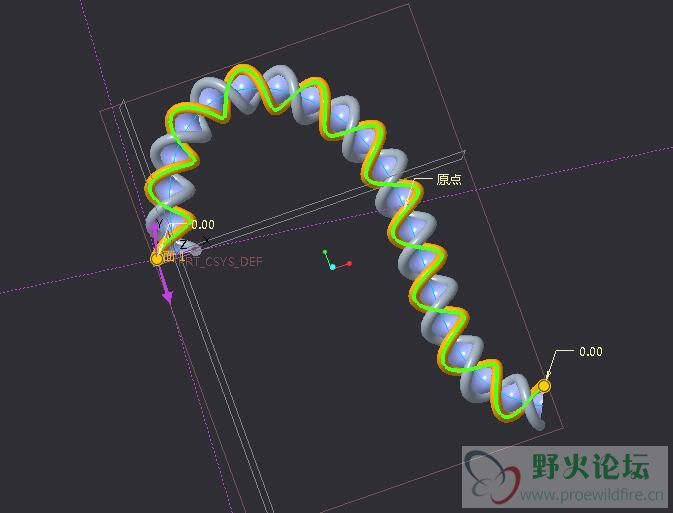

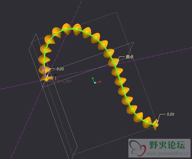

发表于 2018-8-8 12:29 | 显示全部楼层
晕死,分二步,先扫描曲面,再选边做轨迹扫导线,就是圆的不变形,一步就圆不了,全是椭圆。
圈数少时就接近圆,多了就变形严重,明显椭圆了,还是分步吧
2272
341
3197
发表于 2018-8-8 12:41 | 显示全部楼层
三个步骤
1.路径
2.扫描螺旋曲线
3.扫描螺旋麻花
47
183
276

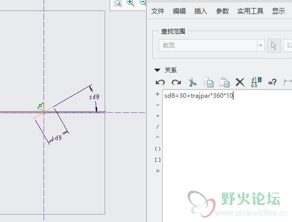

 楼主| 发表于 2018-8-8 16:36 | 显示全部楼层
yuanbin20 发表于 2018-8-8 12:41
三个步骤
1.路径
2.扫描螺旋曲线
大师,请问你第二张图里扫描,截面的关系式公式可以分享吗?截面中的 函数不懂,卡在第二步了。麻烦你分享,谢谢谢谢
2272
341
3197
发表于 2018-8-8 17:37 | 显示全部楼层
fuyanjiao 发表于 2018-8-8 16:36
大师,请问你第二张图里扫描,截面的关系式公式可以分享吗?截面中的 函数不懂,卡在第二步了。麻烦你分 ...
我用的关系式就是你贴图中的关系式
47
183
276
 楼主| 发表于 2018-8-8 19:05 | 显示全部楼层
yuanbin20 发表于 2018-8-8 17:37
我用的关系式就是你贴图中的关系式
嗯嗯,原来~谢谢谢谢
