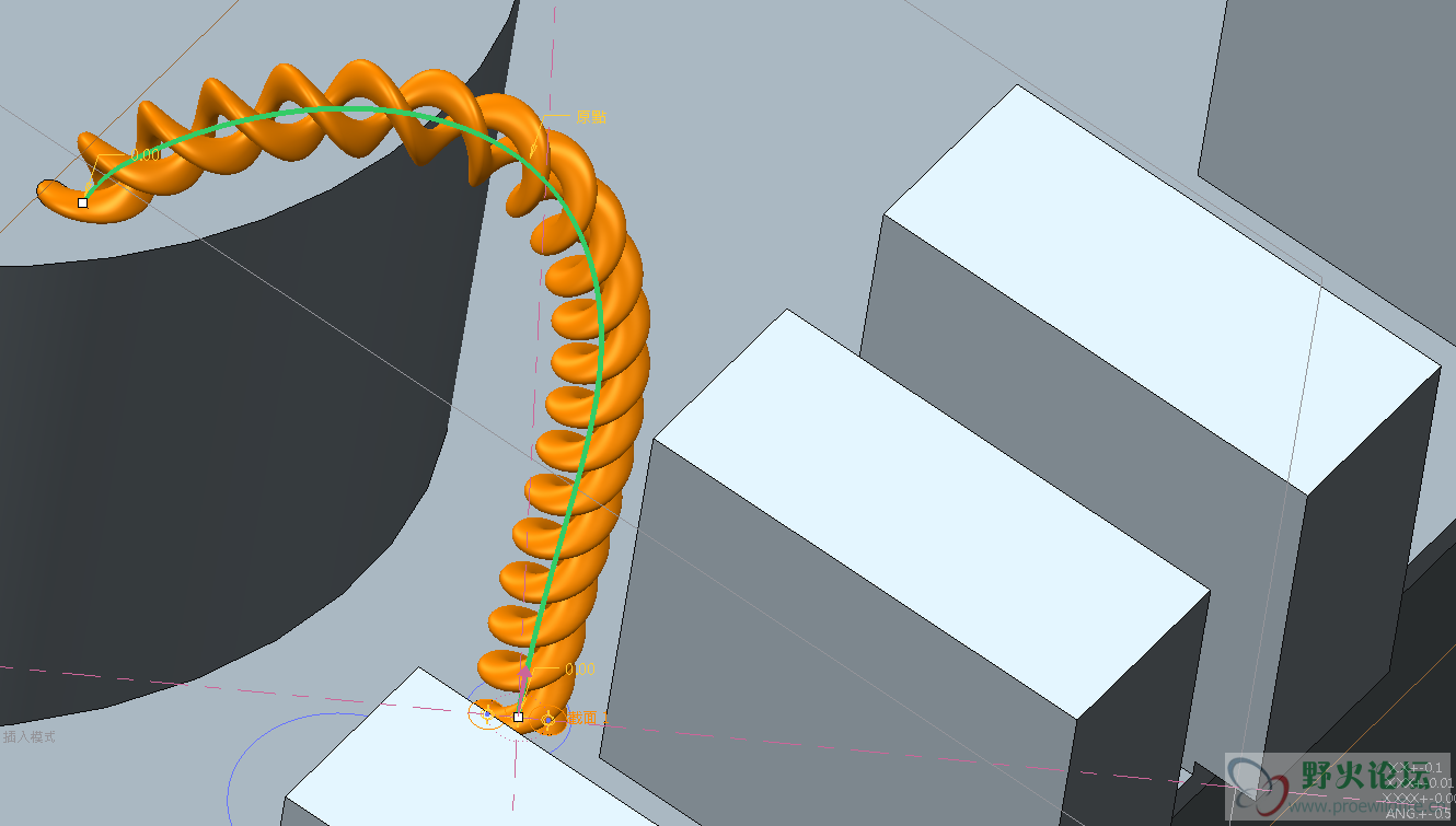

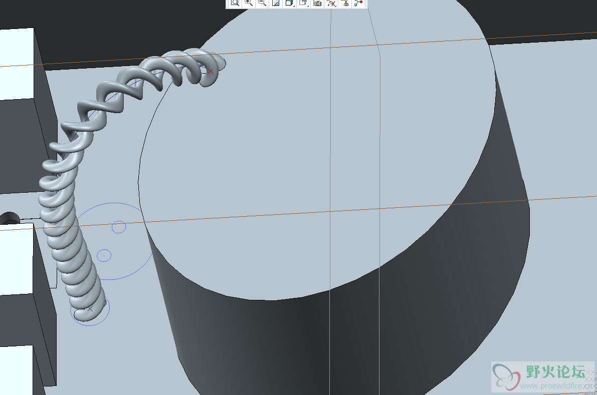

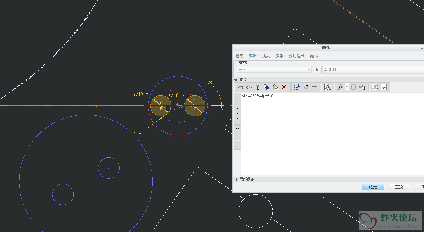

我有CREO2.0绘制PCB板,上面有线材是麻花形。 我用扫描命令(截面是圆,圆与基准的角度做了关系式),创建出的麻花是扁的,不是圆的。请大侠们分享经验,谢谢谢谢~~~

发表于 2018-8-8 10:12 | 显示全部楼层
你这个麻花的扁或者园,和你扫描的圈数还有两个圈之间的间距有关,扫描圈数越多的话,扫描出来的麻花越扁,圆心间距越大也是越扁。

发表于 2018-8-8 10:29 | 显示全部楼层
先做线再做扫描哇,你仔细看你扫描出来的截面是垂直于中间那条线并非垂直于它实际的运动轨迹

 楼主| 发表于 2018-8-8 10:29 | 显示全部楼层
覆盖 发表于 2018-8-8 10:12
你这个麻花的扁或者园,和你扫描的圈数还有两个圈之间的间距有关,扫描圈数越多的话,扫描出来的麻花越扁, ...
谢谢大侠指点,原来是公式设置圈数过多~谢谢

 楼主| 发表于 2018-8-8 10:38 | 显示全部楼层
我是按照中间线位扫描轨迹的~大侠说的截面垂直于扭曲线,我不会做。 我初学者,麻烦大侠分享,谢谢谢谢

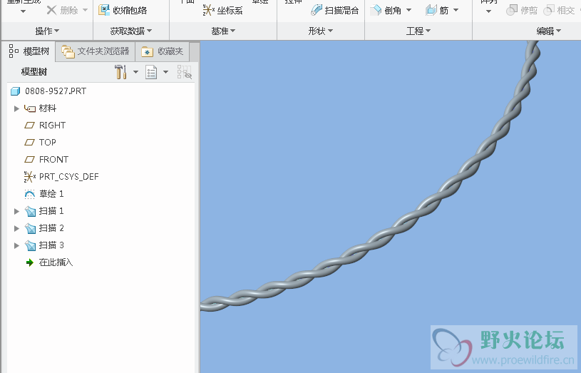

发表于 2018-8-8 10:49 | 显示全部楼层
跟圈数无关的...看轨迹线的,扫描时如果设置为垂直于轨迹,那每个截面面都是跟轨迹垂直,你把你做的做个垂直于扫描轨迹的剖面对比下就知道什么原因了
0808-9527.prt.rar
182.72 KB, 下载次数: 15
售价: 1 金钱  [记录]
Creo 4.0 M020

 楼主| 发表于 2018-8-8 11:02 | 显示全部楼层
iskgjj 发表于 2018-8-8 10:49
跟圈数无关的...看轨迹线的,扫描时如果设置为垂直于轨迹,那每个截面面都是跟轨迹垂直,你把你做的做个垂直 ...
大侠,能有两天绳缠绕的麻花形状吗?请大侠不吝赐教,谢谢谢谢

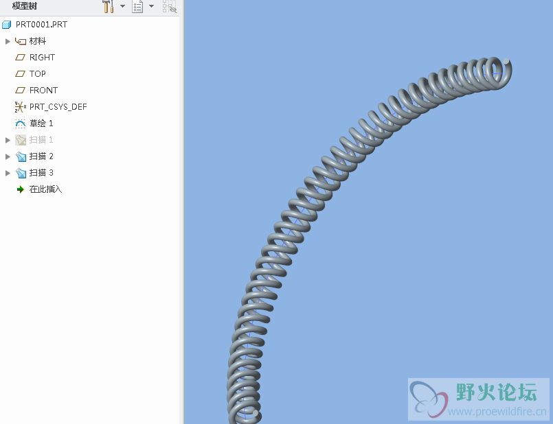

发表于 2018-8-8 11:12 | 显示全部楼层
自己调整下尺寸就出来了啊...
0808-9527-1.prt.rar
127.83 KB, 下载次数: 57
Creo 4.0 M020
