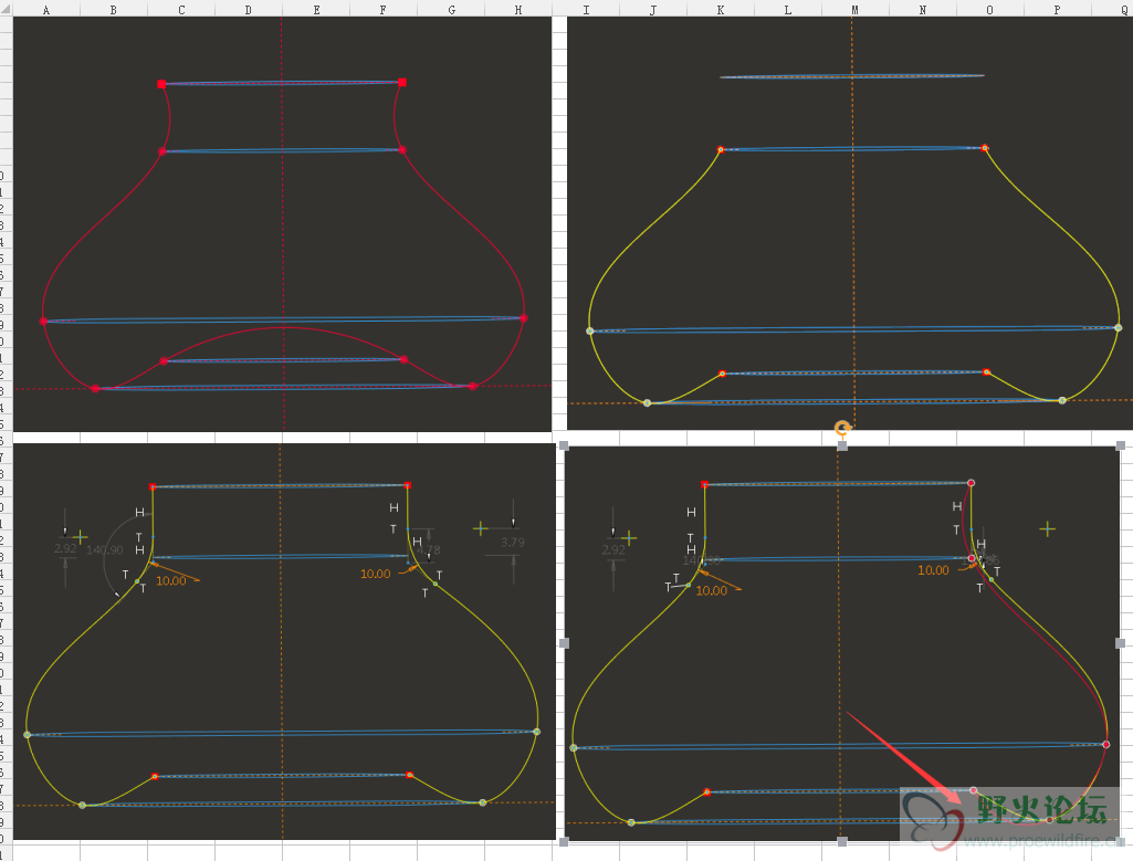

[求助] proe或creo如何一步完成下图建模

发表于 2018-8-7 14:20 | 显示全部楼层
NO.1029 发表于 2018-8-7 13:17
请问你的侧边轮廓线是怎样画出来的?草绘能截个图吗?谢谢了,
2D尺寸没有完全标注出来,所以无论怎么画都不能完全符合你的原图。 8楼的画法才是高招。
侧面轮廓线直接用样条画的,参照各个截面。
*左右画成一条再删除底面段,这样看起来比较符合你的原图。如果两边分开画底面那段弧度太大了(红色箭头部分)。*

发表于 2018-8-7 16:02 | 显示全部楼层
侧面去点直接样条就出来了。
