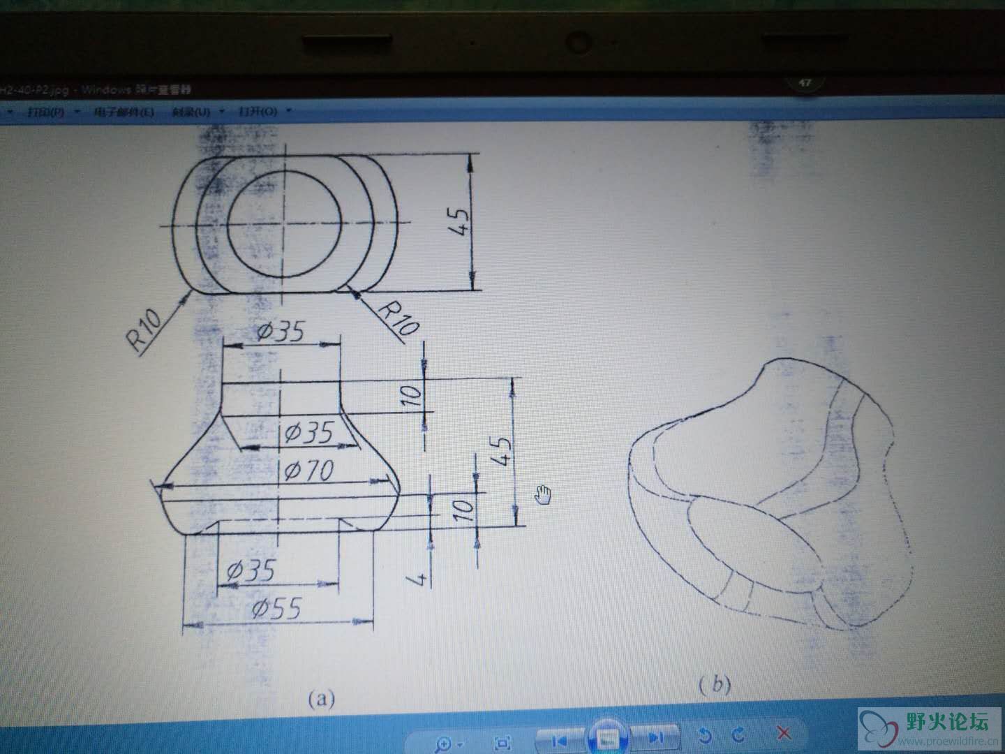

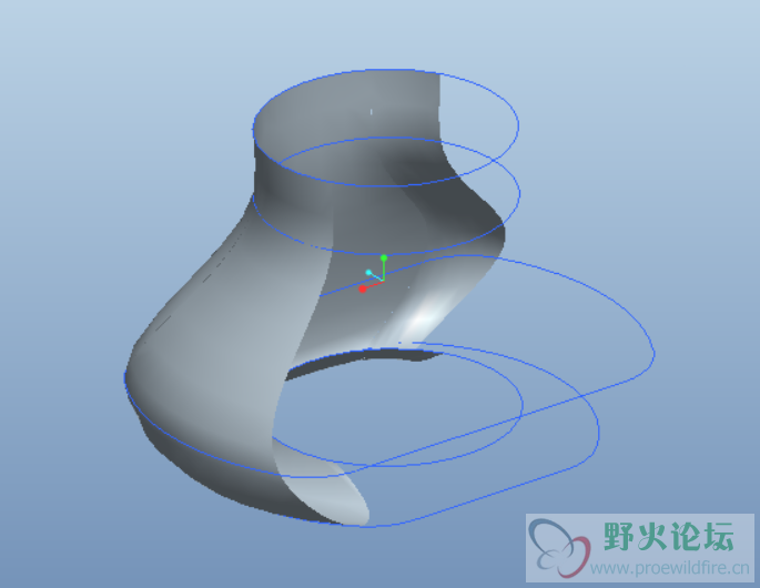

发表于 2018-8-6 23:01 | 显示全部楼层 |阅读模式
试过混合扫描、混合、边界混合,但是混合扫描截面顺序是按深度定的,凹台画不出;混合拉伸项模型会变形,调起点没用...;边界混合出现褶皱,,超级严重。

 楼主| 发表于 2018-8-7 09:29 | 显示全部楼层
图纸未给出底部的圆角尺寸,应该不是旋转出来的。

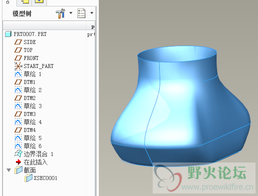

 楼主| 发表于 2018-8-7 09:57 | 显示全部楼层
这样的边界混合?

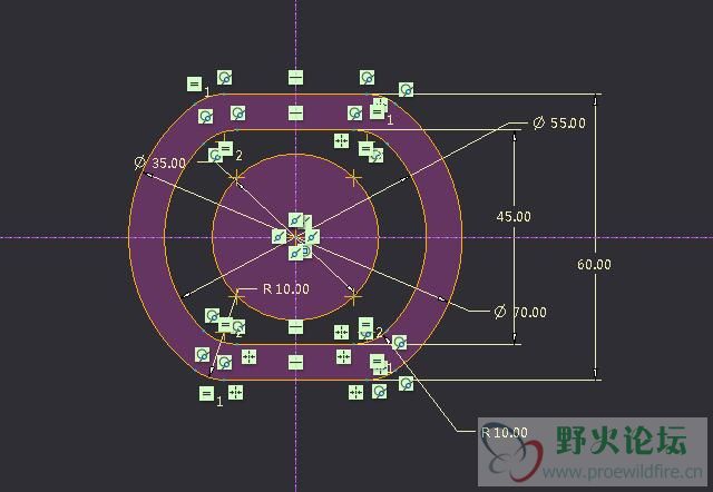

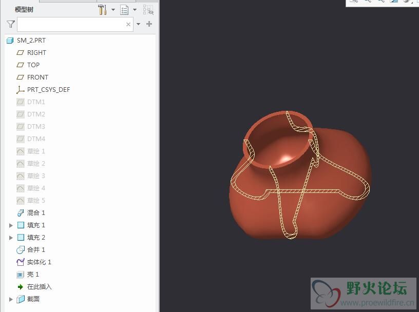

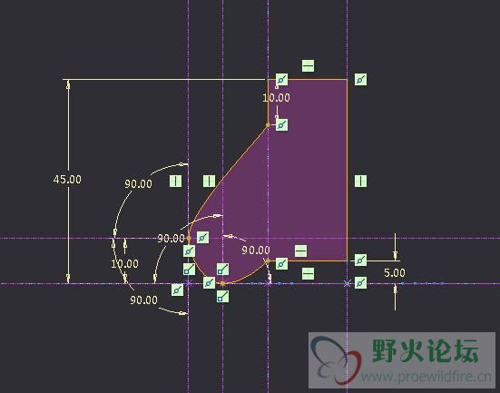

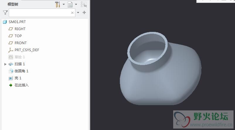

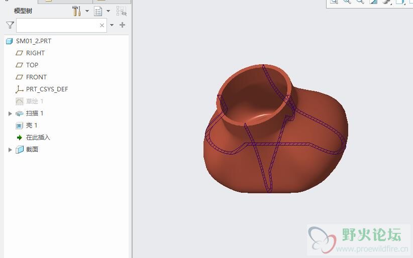

发表于 2018-8-7 10:37 | 显示全部楼层
感觉图纸尺寸很不合理,稍作修改,扫描和混合都可以做了
扫描效果
扫描轨迹
扫描截面
混合效果
下面是按原图尺寸未修改的效果,感觉侧面凹陷太严重了

发表于 2018-8-7 11:09 | 显示全部楼层
1533611371(1).png 是这样吗?

 楼主| 发表于 2018-8-7 13:17 | 显示全部楼层
请问你的侧边轮廓线是怎样画出来的?草绘能截个图吗?谢谢了,
