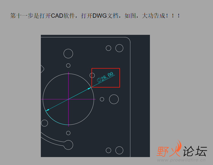

[求助] CREO工程图导出为dwg,直径符号变方块

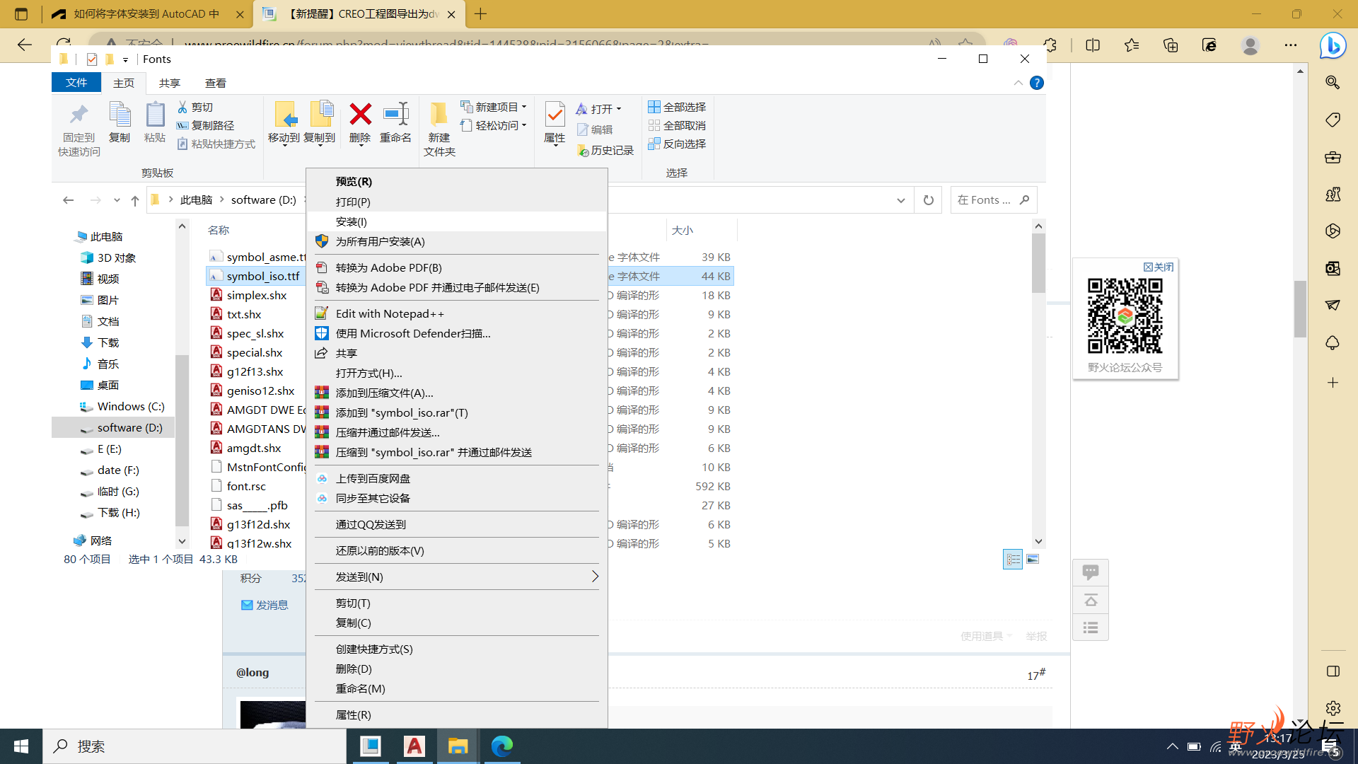

suzukiamon 发表于 2020-6-27 14:56
我也是遇到这个问题,今天认真看了下,试过几种方法,后来发现就是字体问题。
绘图配置文件里面symbol_fon ...
非常感谢。但补充一句,只是拷贝symbol_asme.ttf到CAD的font文件夹没用,还需要右键点击安装。https://www.autodesk.com.cn/support/technical/article/caas/sfdcarticles/sfdcarticles/CHS/Where-to-install-font-shape-files-in-AutoCAD.html

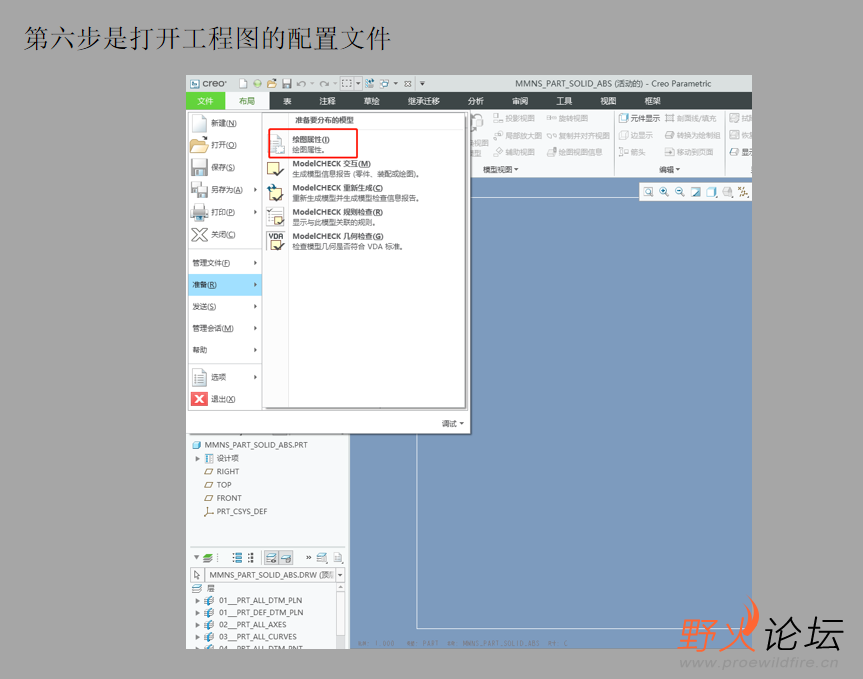

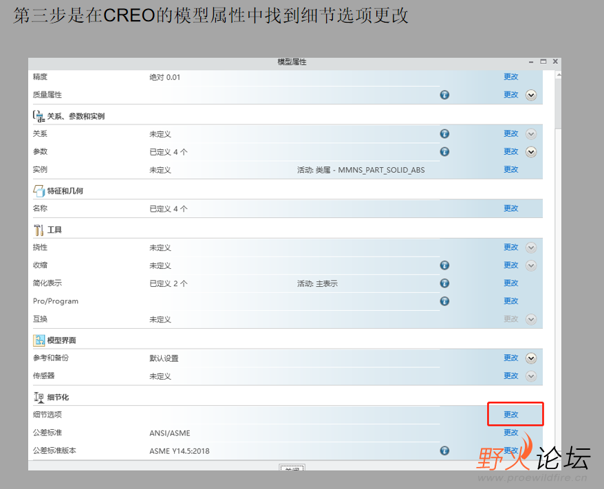

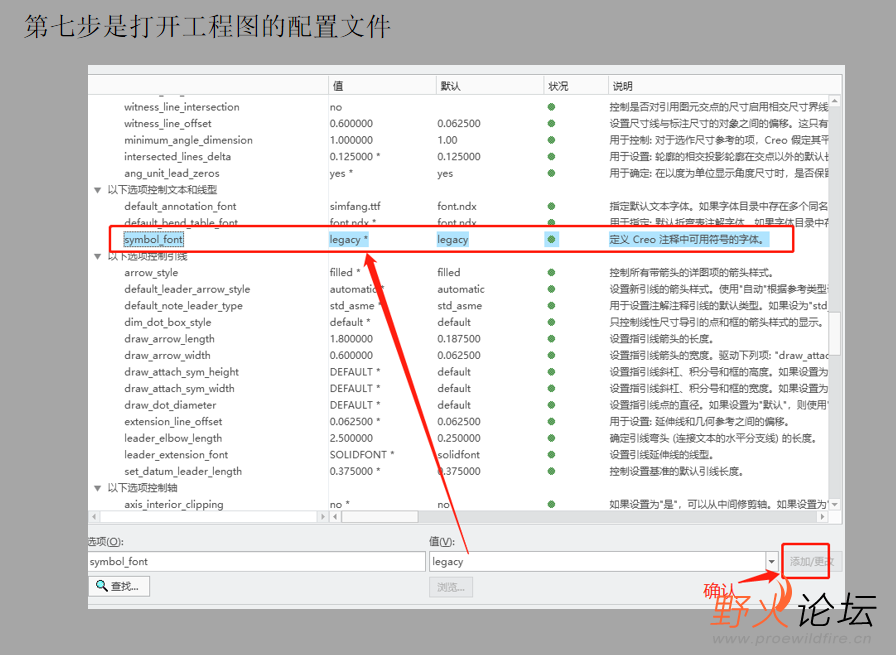

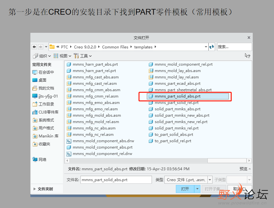

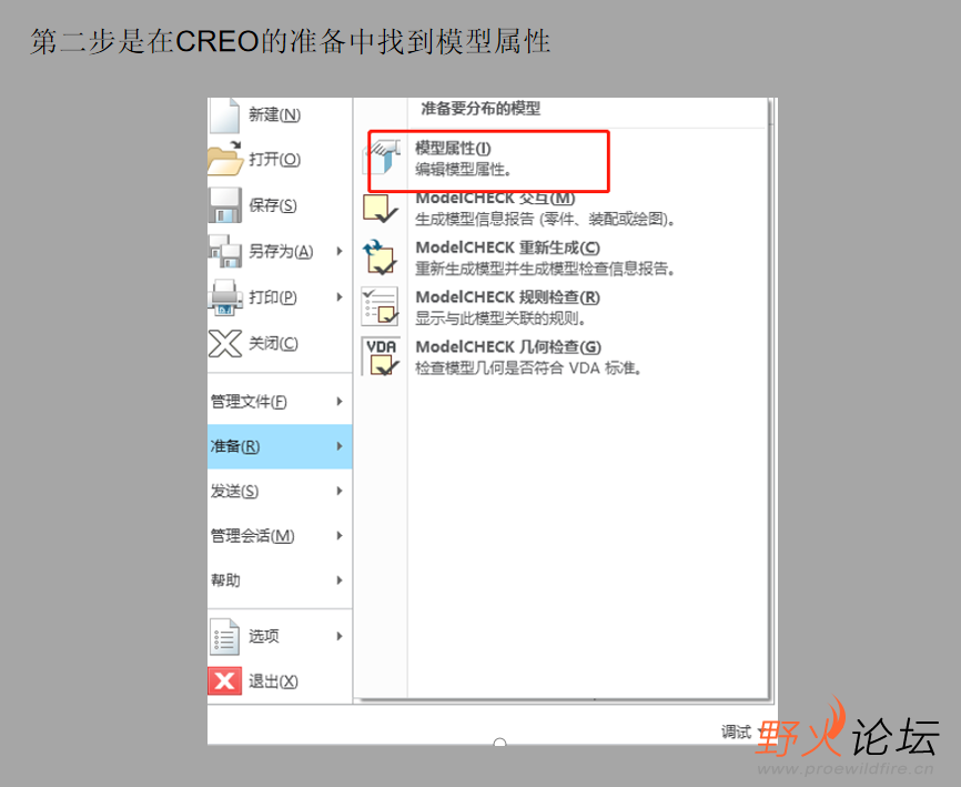

发表于 2023-4-15 17:17 | 显示全部楼层

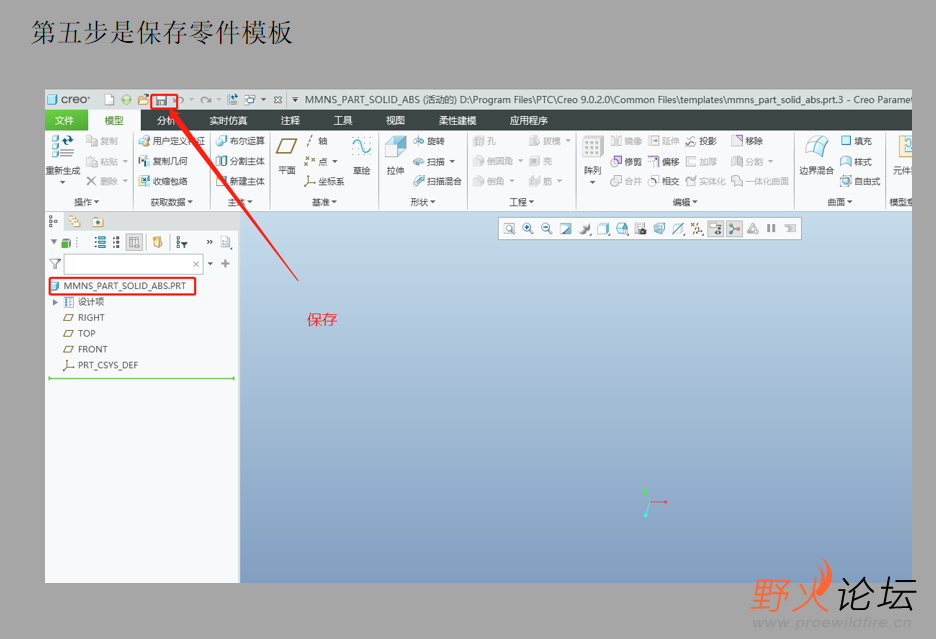

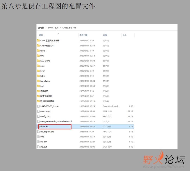

关于这一个问题,经过一系列分析,最终的解决办法如下
回复 2 0
57
发表于 2023-5-19 17:03 | 显示全部楼层
大佬,我的asme是带星号的默认值,怎么都改不了,能帮忙看看是什么情况么
钣金展开,狗都不做,嗷呜,嗷呜
发表于 2024-3-19 09:41 | 显示全部楼层
666,试了可以了
