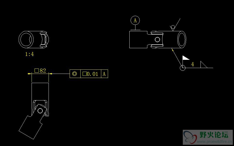

我用CREO4.0m040,creo字体库里面的仿宋字体已经双击安装过了,工程图所用的字体为仿宋字体,导出为DWG文件后,直径符号变成方块了,就算在dwg中转换字体也解决不了,如下图所示:
另外,形位公差标注也被打碎了,里面的直径符号也变成方块了,求大神支招:
1.怎么让直径符号不变方块;
2.怎么让形位公差、焊接符号等标注导出为块而不是打的很碎?这样不符合使用dwg的人的习惯。

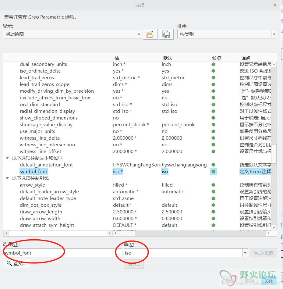

1、工程图配置:symbol_font 把值asme改为iso或者legacy导出CAD可以正常显示直径∮;
2、另外,如果工程图里直径数值带有正负公差显示时,导出到CAD时直径符号∮怎么也显示不出来。
回复 2 0
2、另外,如果工程图 ...
不行啊,导出的直径符号还是方块......

导出的直接就是个方块符号,怎么变换字体都不行

修改配置后要重新标注才能正常显示

重新标注过了呀,还是方块

你用的字体和CAD字体不兼容,换一个字体
