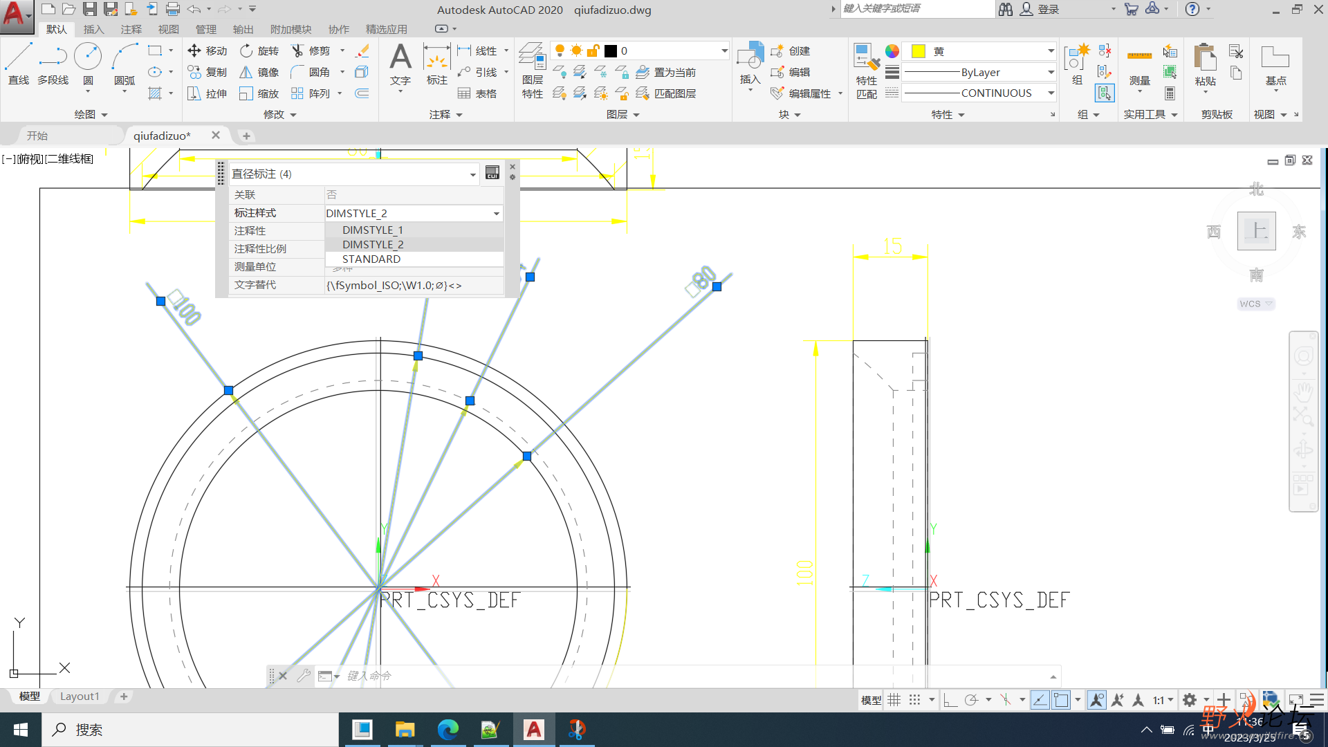

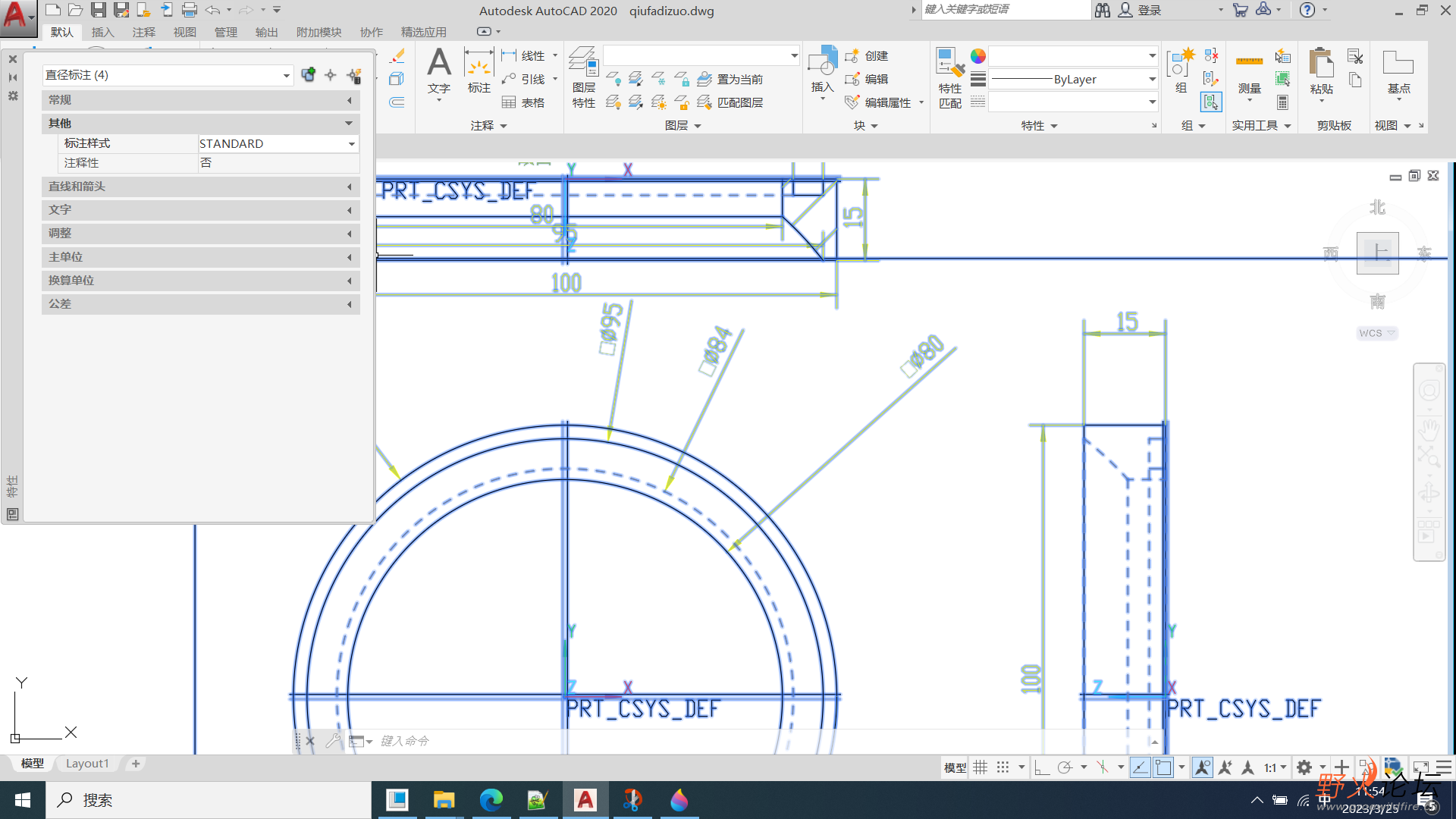

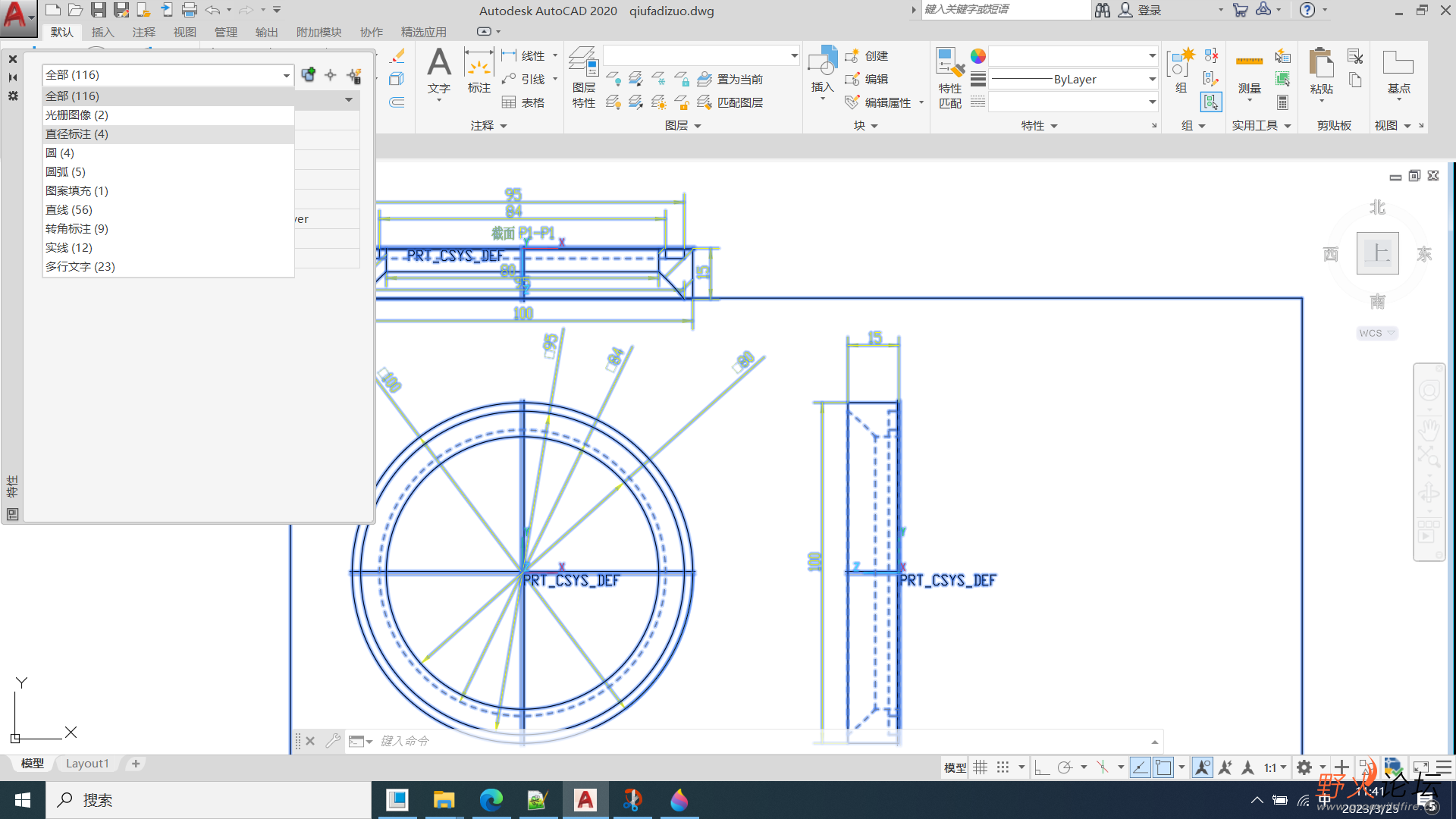

发表于 2023-3-25 11:51 | 显示全部楼层
以上的方法我都尝试过,可能是版本的原因,没解决我遇到的问题。Creo8.0,CAD2020。发现它们各用了一套特殊字符表示系统,直径在Creo中用@D,在CAD中用%%c。采用全选再选择分类里的直径,把标注样式修改成Stardard能显示直径,但多了一个方框,不影响阅读。另外一个就选择标注文字,字体改为isocperu或者同系列。缺点是要逐个改,效率低。
发表于 2023-3-25 11:55 | 显示全部楼层
