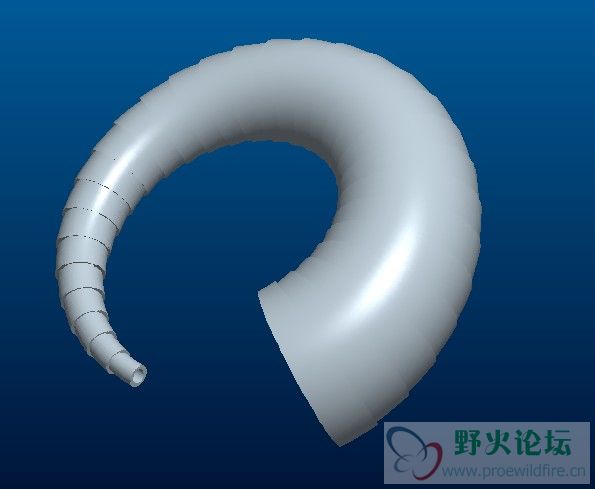

[求助] 牛角看看这东西怎么阵列出来的

发表于 2019-3-24 15:26 | 显示全部楼层
yuanbin20 发表于 2018-7-30 16:18
这个不适合用拉伸做,阵列出来的个体间不同心
9楼正解,分析很到位。

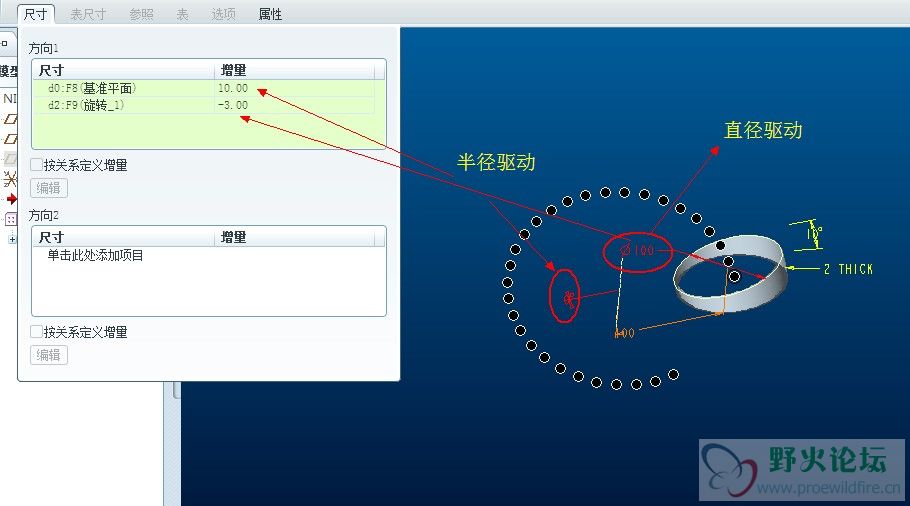

发表于 2019-3-24 15:34 | 显示全部楼层
参照2楼的方法,我也做出来了。
阵列时添加两个驱动尺寸
阵列时添加两个驱动尺寸
结果图
结果图

yuanbin20 发表于 2018-7-29 19:24
首先旋转产生最大的一个圆环,然后用第一个圆环旋转的初始角度作为尺寸阵列,另外附加一个直径递减就行了 ...
看不到prt,大佬,那个旋转草图啥样的

发表于 2025-3-23 16:32 | 显示全部楼层
我也做出来了,但是阵列的时候用尺寸阵列选不到初始端面角,做出来也是实心的,后来改用轴阵列效果就出来了 f1d5ccdc6a746dbeecd5813bee2069a.png 2e808621c27a0e334d0bd3ef8d21d59.png
