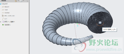

大佬帮忙看看这东西怎么阵列出来的.

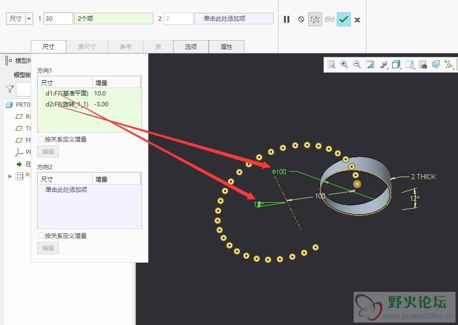

首先旋转产生最大的一个圆环,然后用第一个圆环旋转的初始角度作为尺寸阵列,另外附加一个直径递减就行了

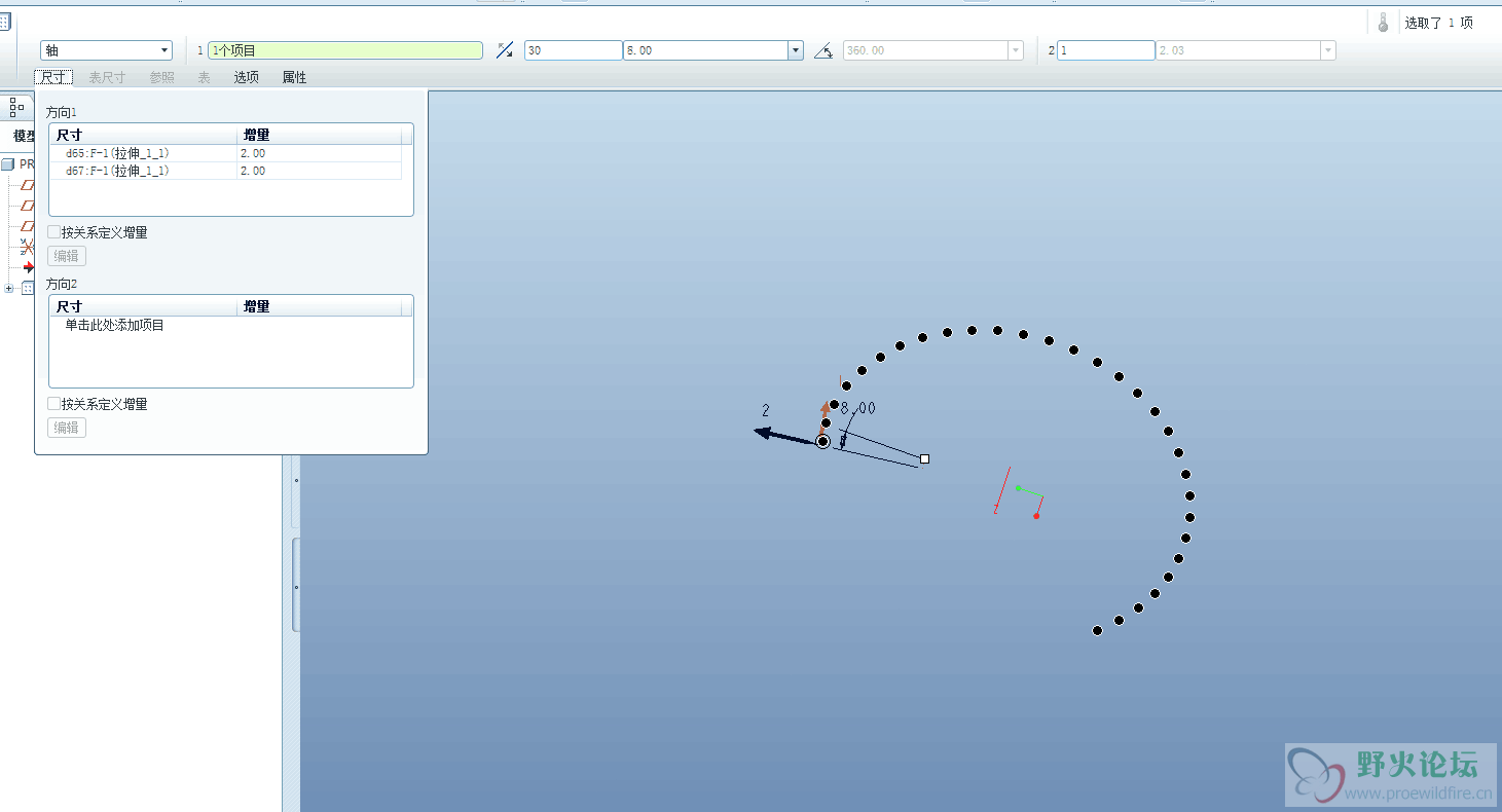

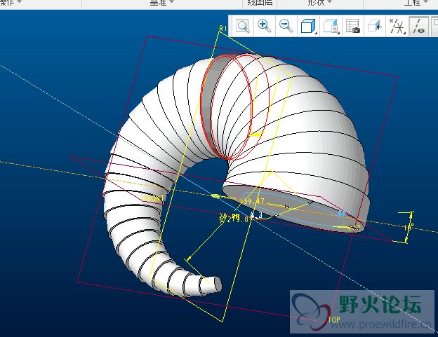

 楼主| 发表于 2018-7-30 10:54 | 显示全部楼层
我做出来怎么是这种效果

阵列驱动尺寸选错了,应该以初始端面角做阵列驱动尺寸,不是以圆环旋转角度做驱动尺寸

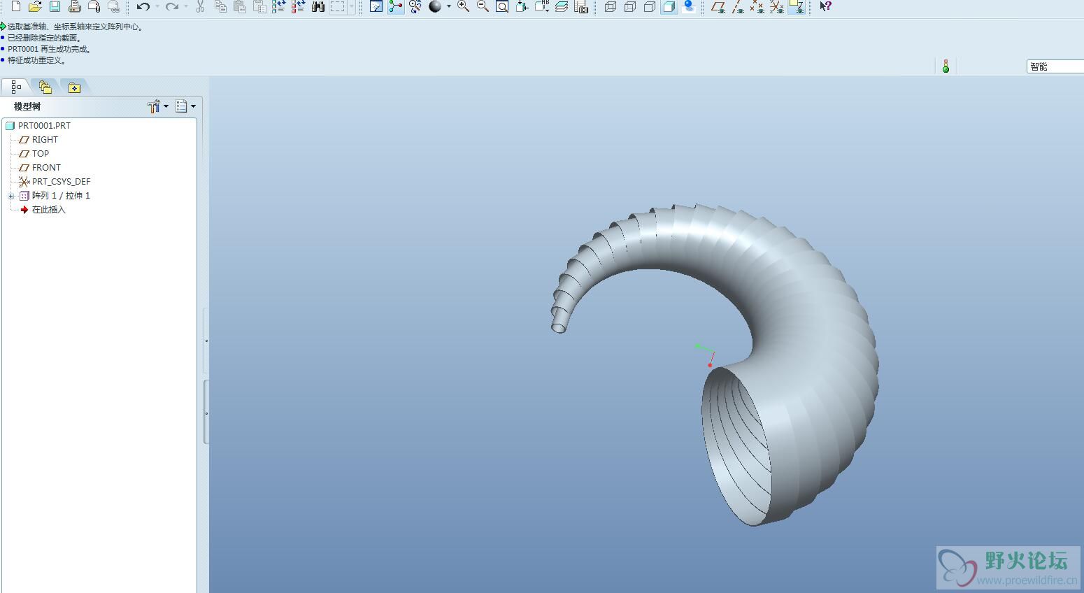

发表于 2018-7-30 15:18 | 显示全部楼层
我用的方法和大神差不多,只是我先拉伸,阵列用的是轴阵列。
图片如下
阵列数据
阵列数据
成品图
成品图
文件版本5.0

发表于 2018-7-30 16:18 | 显示全部楼层
图片如下
这个不适合用拉伸做,阵列出来的个体间不同心

每个圆柱不是直圆柱的话确实只能用旋转或者扫描了
