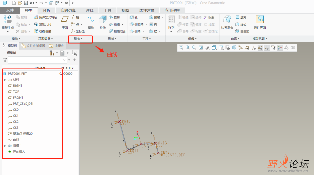

发表于 2022-1-6 11:13 | 显示全部楼层
先插入坐标系--在在坐标处插入点---曲线--扫描
