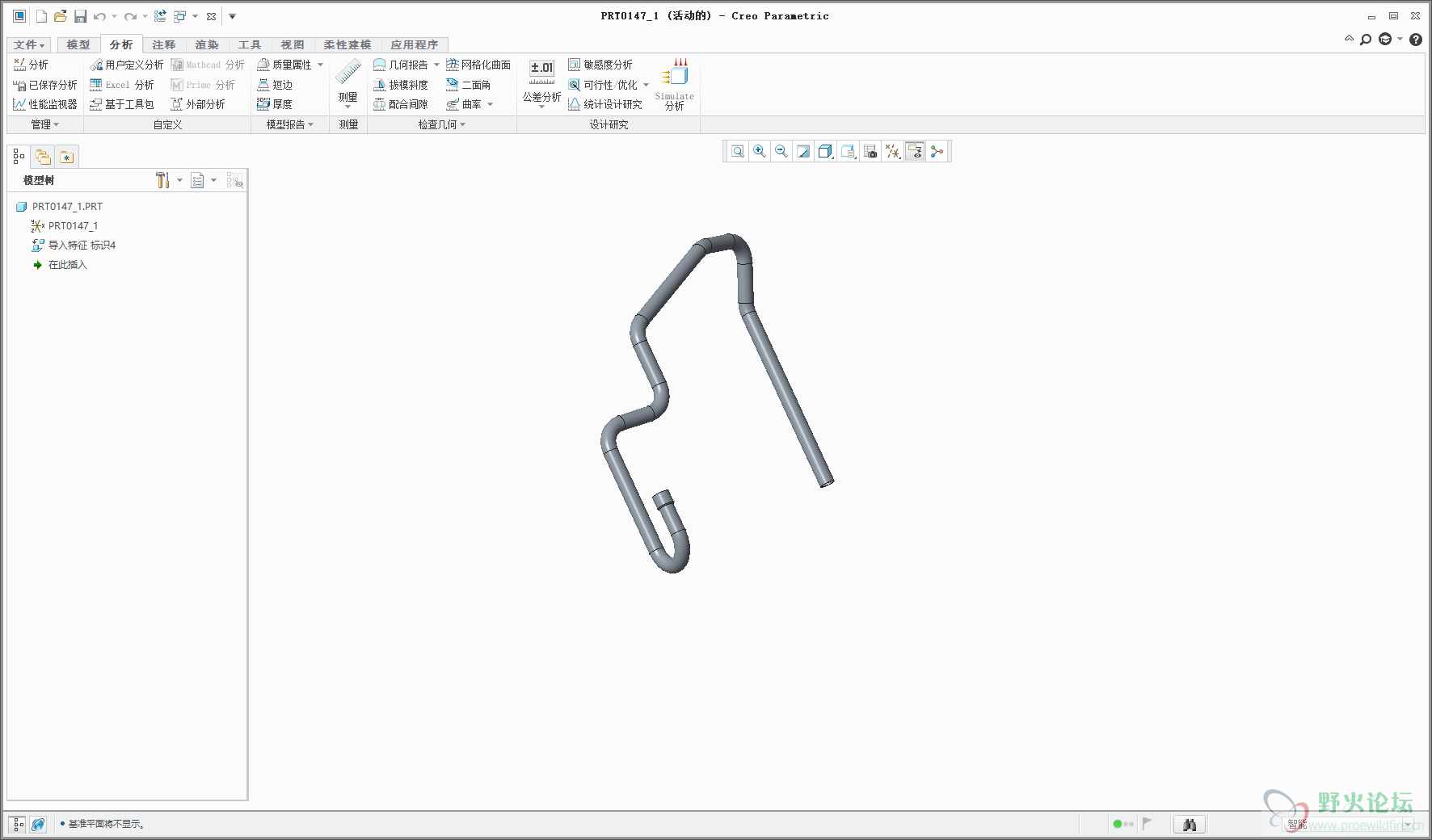

这种空调里边的弯管,有了尺寸之后只能挨个建草图,然后划线最扫描出来吗?实在是有点复杂,公司的电脑好像不能用应用程序里的弯管命令

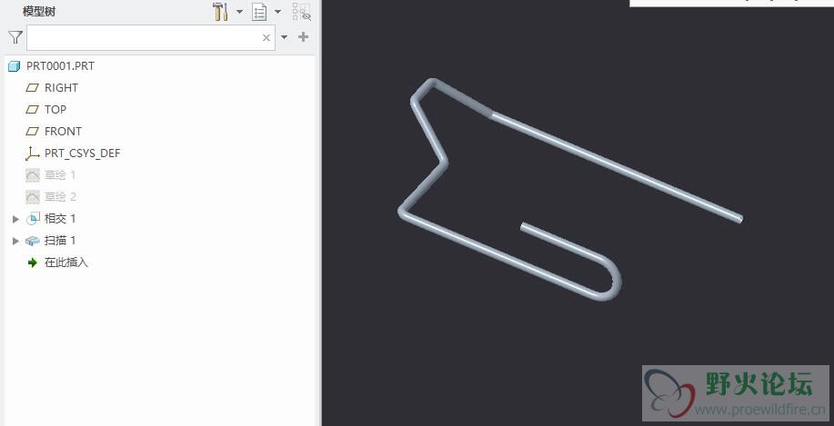

发表于 2018-7-29 13:53 | 显示全部楼层
前天回贴了介绍了一种利用辅助曲面构建弯管的方法,今天再给朋友们介绍一种空间弯管的建模方法,此法直接利用曲线相交构建空间曲线,然后扫描即可,详见附件
wanguan.prt.rar
82.62 KB, 下载次数: 42
售价: 2 金钱  [记录]
creo5.0

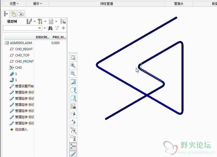

发表于 2018-7-29 16:26 | 显示全部楼层
用管道功能很好画,如果你公司的管道模块用不了,那得确认购买了没有,是不是浮动模块
187
284
发表于 2018-7-29 16:59 | 显示全部楼层
如果没有购买管道模块,还可以管道特征来画,这个是免费的,简单方便,挺好用。
只需要在配置文件中加上一句: enable_obsoleted_features yes
在零件模式下搜索"管道"就可以了。
在使用"管道"特征之前,只需把管道的空间弯管的基准点建好就好了,见下面图片。

发表于 2018-7-29 19:09 | 显示全部楼层
组件模式下进入管道模块
