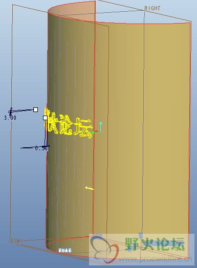

请教版主;用平面投影到曲面上,会形成投影角度不同,字的大小也会有所差别。怎么办?才能够让每一个字在曲面上的大小一样。请示教,谢谢!

请教版主;你的最后一步由偏移界面,怎么转成拔模界面。谢谢!

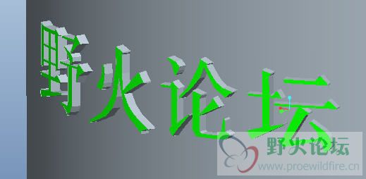

创建字体——选择曲面——编辑——偏移——选择“具有拔模特征按钮”(图五),
这一步强烈要求仔细教我一下怎么搞,我实在搞不出来!尤其是找不到什么“具有拔模特征按钮”。。。。实在苦闷!
