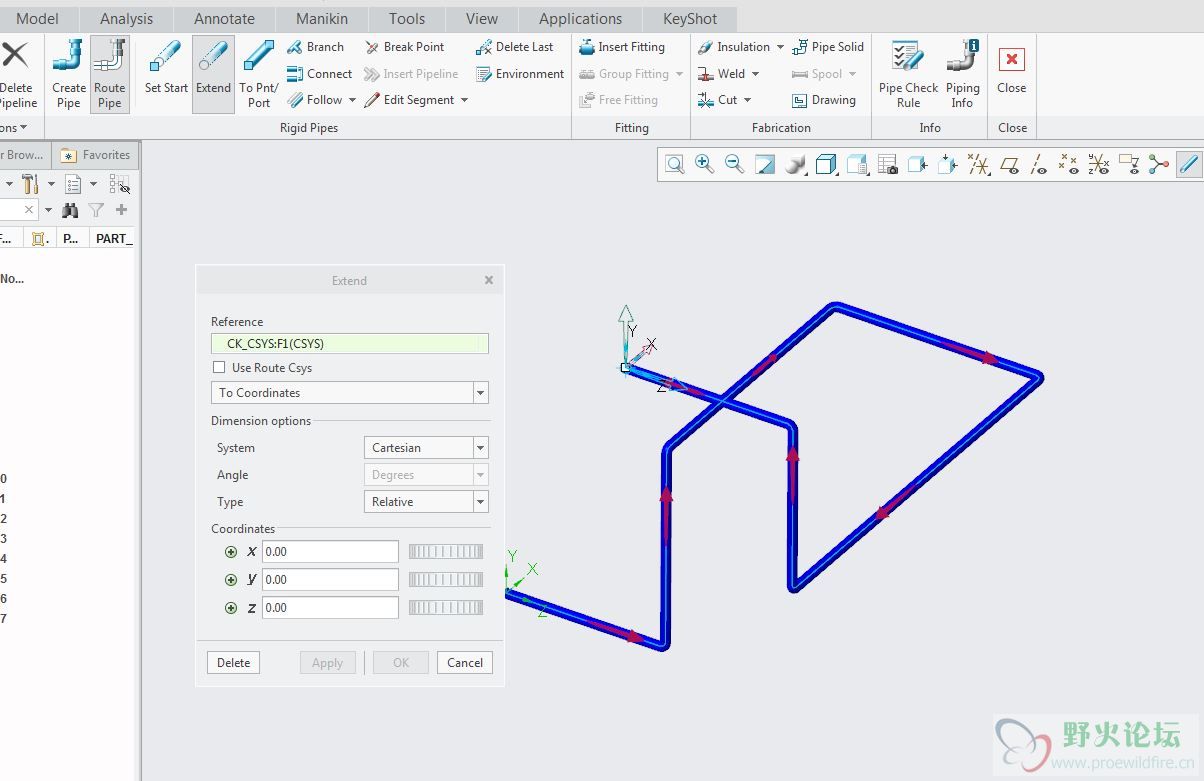

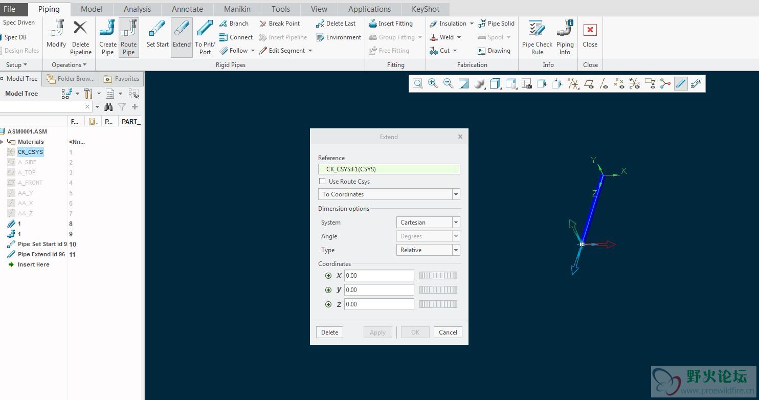

发表于 2018-7-27 16:06 | 显示全部楼层
按我的理解,这个应该主要是用于管道.
可以尝试一下creo的管道模块功能,更方便,直接按坐标方向,各向布管.
PTC有些方便的功能,再各个功能模块,可惜没有拿到一般通用建模模块中....

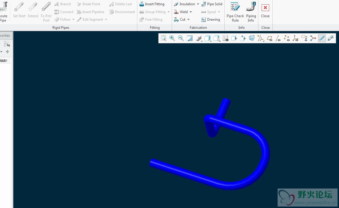

 楼主| 发表于 2018-7-30 07:57 | 显示全部楼层
mcuikai 发表于 2018-7-27 16:06
按我的理解,这个应该主要是用于管道.
谢谢分享,想再问您一个问题,用管道命令可以画大圆弧么?
1145
1620
发表于 2018-7-30 16:04 | 显示全部楼层
圆弧是可以计算好尺寸,修改的.
效果如下:
93
 楼主| 发表于 2018-7-30 16:30 | 显示全部楼层
mcuikai 发表于 2018-7-30 16:04
圆弧是可以计算好尺寸,修改的.
效果如下:
厉害了!
