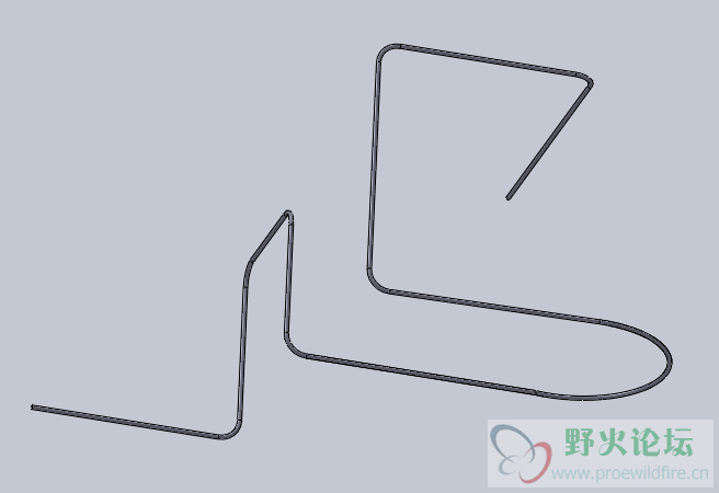

各位大神,请问画空间曲线有哪几种办法,目前知道的就是空间点坐标画法,还有没有其他办法,并且方便简单,SOLIDWORKS有3D草图,画起来实在简单,不知道creo里有什么简单画法.求指点
本人用SolidWorks画的3D扫描图

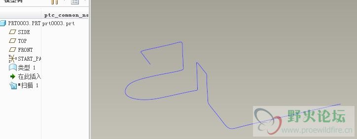

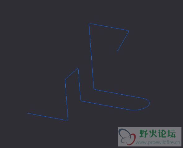

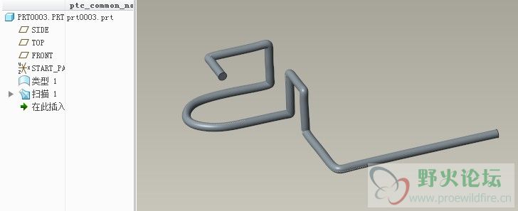

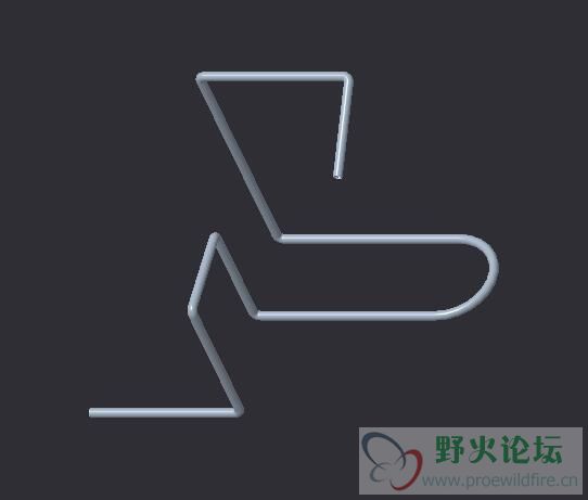

辅助曲面
基准曲线
最后效果
扫描

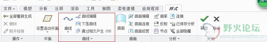

用样式可以创建自由曲线

发表于 2018-7-27 10:38 | 显示全部楼层
768944193 发表于 2018-7-27 10:05
用样式可以创建自由曲线
你这个方法有具体案例吗,或者按本例具体画出分享一下,谢谢

发表于 2018-7-27 13:52 | 显示全部楼层
这个造型的自由曲线,精度不好控制
