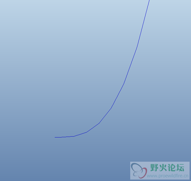

方程画的是一条曲线,画出来后却是直线,这是为什么呢?
画出的直线斜率为3.66……

发表于 2017-4-9 11:29 | 显示全部楼层
你的方程对吗?
 楼主| 发表于 2017-4-9 11:41 | 显示全部楼层
恩恩 方程应该是对的,我用matlab画出来是t-s1曲线C:\Users\WF\Desktop\0170409114017.png

发表于 2017-4-9 12:00 | 显示全部楼层
你把第一行删掉

 楼主| 发表于 2017-4-9 18:07 | 显示全部楼层
删掉还是一样的
应该这样写方程:
a=54*t
y=15*(a/54-sin(180*a/54)/3.14)
x=t
因为你的图上x坐标范围为0~54,  所以设置a=54*t
 楼主| 发表于 2017-4-10 16:04 | 显示全部楼层
295672500 发表于 2017-4-10 14:12
应该这样写方程:
a=54*t
非常感谢你,我知道我哪里错了。我的pi应该改成180°
306
534
发表于 2017-4-10 17:06 | 显示全部楼层
不客气,因为proe用的是角度,而不是弧度。
做出来的图跟你的图有所区别,那是因为:你用的数学软件做的图上,X坐标刻度的分度值值和y坐标刻度得分度值不一样
