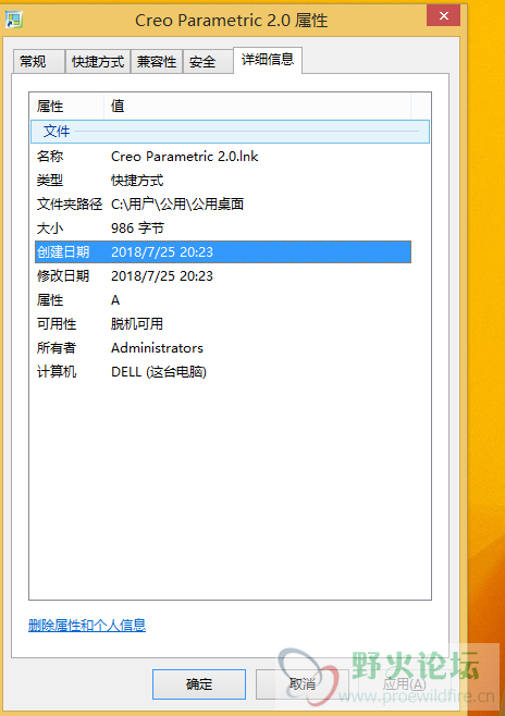

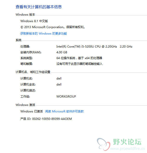

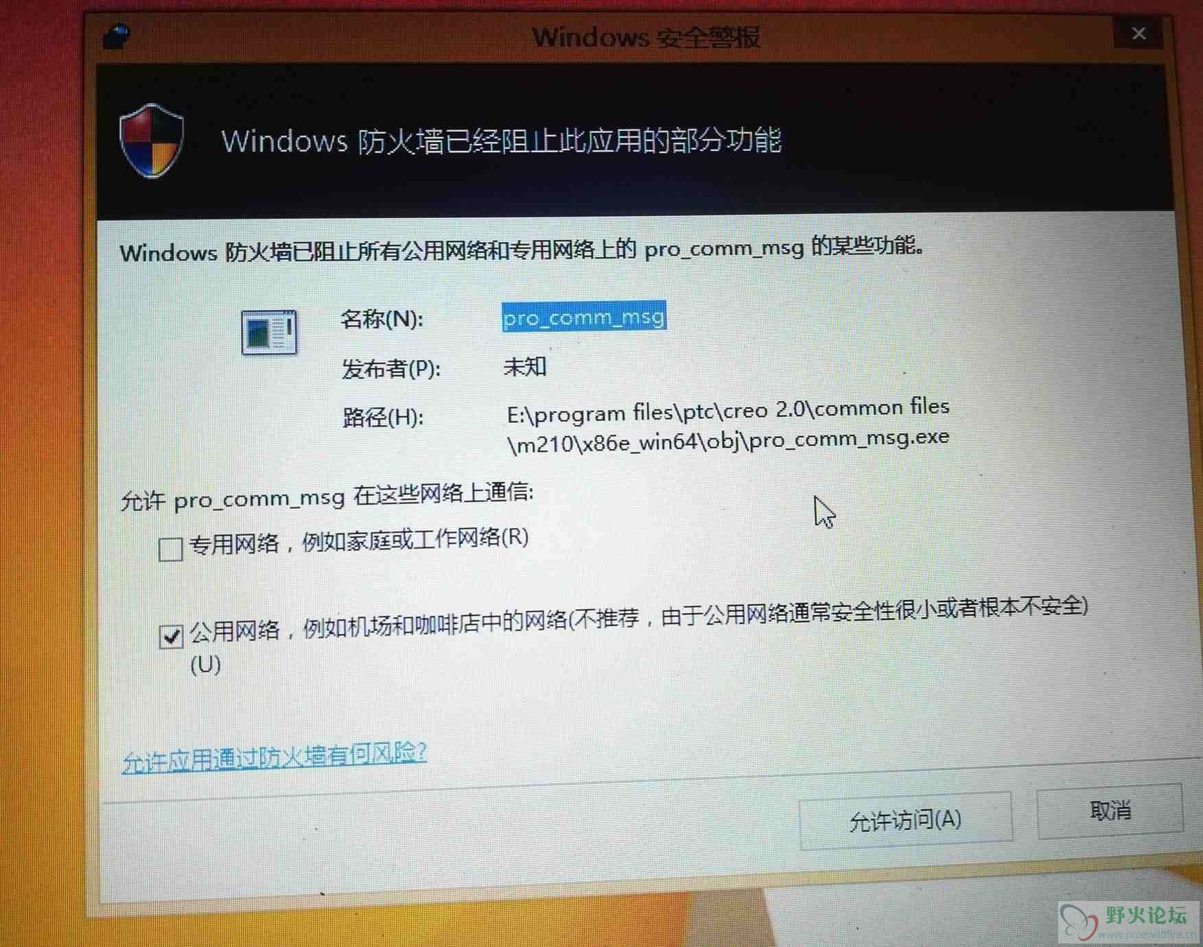

同样的Creo2.0安装包,前几天安装后能正常使用,重新安装win8系统以后,再安装Creo2.0就打不开,双击快捷方式,鼠标转圈,然后没反应,打不开。安装途径全程英文,没有中文,全部安装教程安装。求大神告知怎么回事,拜托了。
电脑配置
电脑配置
继续访问还是不行,已经在防火墙设置好
继续访问还是不行,已经在防火墙设置好

发表于 2018-7-26 09:12 | 显示全部楼层
  这种不好说   管理员运行试试    兼容性勾上试试……

发表于 2018-7-26 09:49 | 显示全部楼层
把搜狗输入法卸载掉就可以了
 楼主| 发表于 2018-7-26 19:27 | 显示全部楼层
都尝试了
 楼主| 发表于 2018-7-26 19:28 | 显示全部楼层
沙滩上的螃蟹 发表于 2018-7-26 09:49
把搜狗输入法卸载掉就可以了
你是不是在逗我,大神

发表于 2018-7-27 10:01 | 显示全部楼层
zhengzhaoying 发表于 2018-7-26 19:28
你是不是在逗我,大神
是真的,我creo5.0卸载了搜狗输入法就可以了,你可以尝试一下的
 楼主| 发表于 2018-7-28 22:28 | 显示全部楼层
解决了
