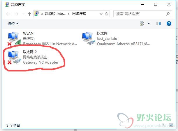

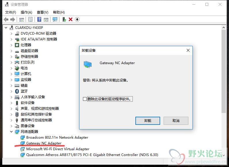

    使用proe好多年了,很多版本都安装、使用过,出现的安装问题大多是注册文件设置的问题。前一段时间,突然出现原来用得好好的Proe突然就打不开了,双击以后一点反应都没有,电脑软件硬都没有动过。网上搜索、尝试各种方法都无解,license中绑定的网卡都是正确的。
   偶然间尝试删除了网络连接中的一个虚拟网卡,proe立马正常启动。
    现在的问题是,这个网络连接设备在设备管理器中删除以后,过一阵子有会自动安装了。只得再次删除。

 楼主| 发表于 2018-6-28 08:59 | 显示全部楼层
设备管理器中删除
设备管理器中删除

 楼主| 发表于 2018-6-28 09:01 | 显示全部楼层
xcyjlove 发表于 2018-6-28 08:59
是不是破解的时候把网卡地址写成虚拟网卡地址了。
不是的,一直用的有线网卡地址。
重新安装也是用的有线网卡地址,不知道为什么出现虚拟网卡后,其地址为什么优先了。
