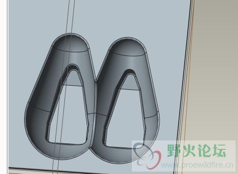

[求助] 请问这个怎么建模?

很简单的啦,先做中间坑的曲面组,这个曲面组由二个部分合并组成,然后通过复制定位生成左右二侧的凹坑,合并三个坑就成了

现在上班忙,等会有空了给你做一个

仅供参考,尺寸自己调整下

你是想着一个一个冲的吧,为什么不把三个坑做成一体,然后冲模?

用拉伸曲面合并再加厚

感谢 很不错

很简单,都是基础操作,不多哆嗦,详见附件
