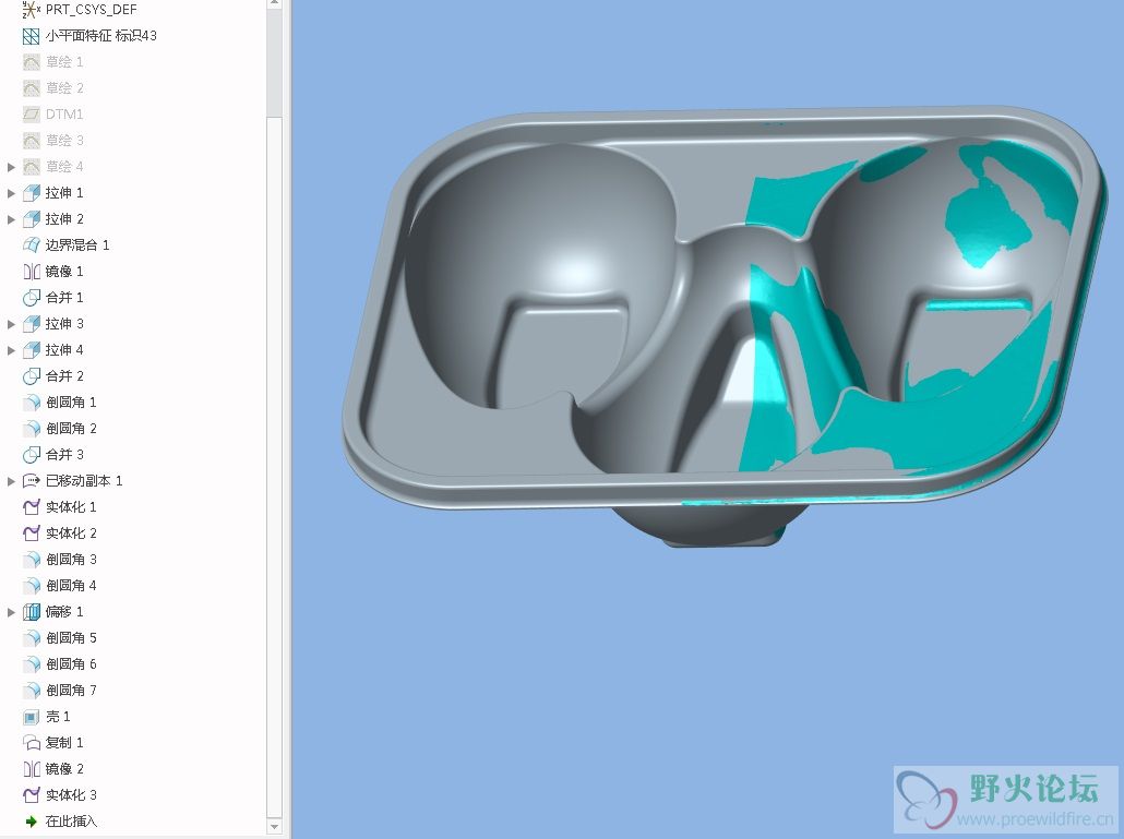

发表于 2018-7-26 11:35 | 显示全部楼层
仅供参考,尺寸自己调整下
0726-9527.prt.part1.rar
2 MB, 下载次数: 28
售价: 3 金钱  [记录]
Creo 4.0 M020

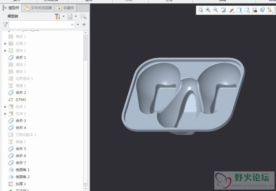

发表于 2018-7-26 16:21 | 显示全部楼层
很简单,都是基础操作,不多哆嗦,详见附件
aomo.prt.rar
710.26 KB, 下载次数: 39
售价: 3 金钱  [记录]
creo5.2

发表于 2018-7-26 08:32 | 显示全部楼层
这个应该就是个包装用的PET或者PE吸塑盒,要到你需要放的这个东西的模型,
然后用画个方块,合并/继承-移除材料,最后抽壳即可,仿形类的都可以用这个方法
对于模型是曲面的,要先搞成实体。

发表于 2018-7-26 09:07 | 显示全部楼层
最簡單粗暴的畫法就是
拉伸(外形)-拉伸(切除三個形狀)-再拉伸(切除三個形狀)-倒圓角-OK
反正樓主需要的是看著像就行!
