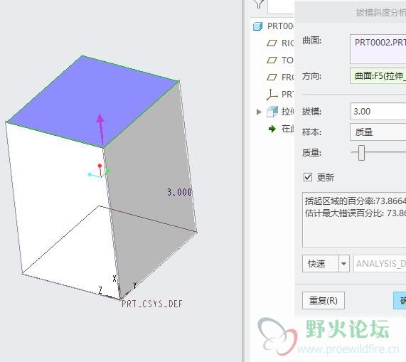

[已解决] CREO5000 CREO5010分析都有重影,大神帮忙啊

 楼主| 发表于 2018-7-27 09:58 | 显示全部楼层
yuanbin20 发表于 2018-7-27 09:09
我只是业余爱好,工作不用这些的,所以我装的是原汁原味的,没做任何配置更改
厉害。业余比专业的更专业。先佩服下
因为你没做任何配置更改,我试了下空白启动起始位置。没有重影。确定应该是配置文件问题。
就是不知道该怎么改了
2272
341
3197
发表于 2018-7-27 10:25 | 显示全部楼层
xjh11061106 发表于 2018-7-27 09:58
厉害。业余比专业的更专业。先佩服下
因为你没做任何配置更改,我试了下空白启动起始位置。没有重影。 ...
慢慢找吧,看看你改动了哪些配置,找到原因了麻烦分享一下
189
327
 楼主| 发表于 2018-7-30 13:49 | 显示全部楼层
dongbinyue 发表于 2018-7-30 10:12
配置文件里,把边质量显示的设置删除,就不出现重影了
edge_display_quality very_high
已在WIN7 WIN10  ...
非常感谢,
删除后可以了
