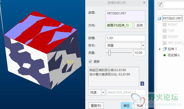

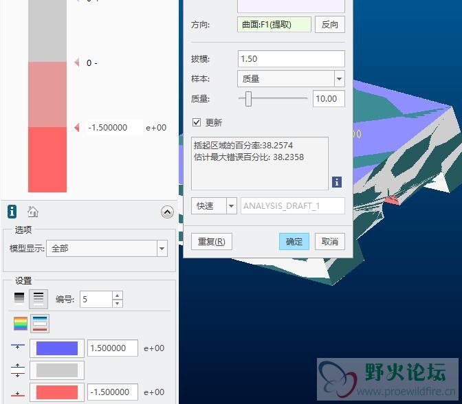

CREO5000   CREO5010分析都有重影,大神帮忙啊。(不存在电脑配置低的问题。)

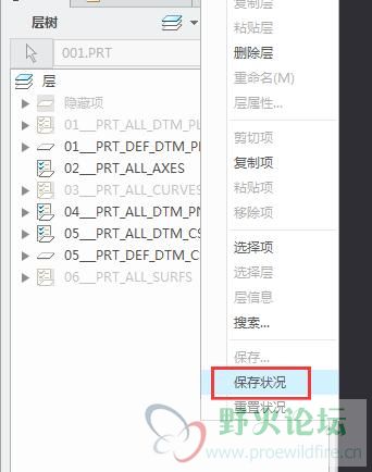

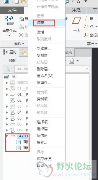

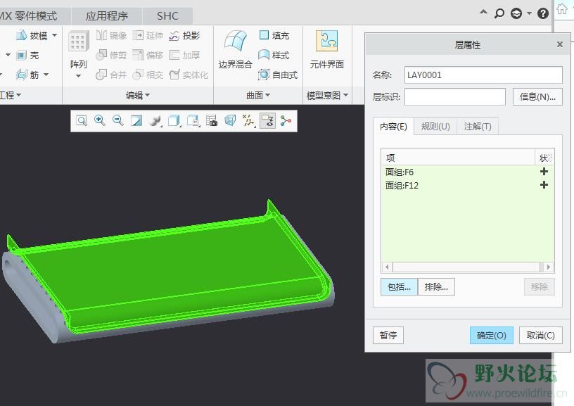

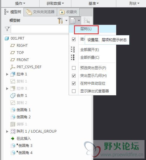

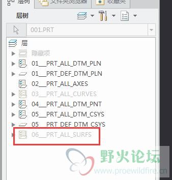

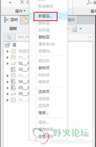

发表于 2018-7-24 09:36 | 显示全部楼层
出现这种现象是因为模型中相关曲面没有隐藏,按下列图示把相关曲面隐藏就行了
切换到层树
隐藏曲面层
保存状况
或者新建层
然后将相关曲面放入这个新建层
最后再隐藏这个新建层也行

 楼主| 发表于 2018-7-24 09:53 | 显示全部楼层
切换到层树
没有曲面的。
189
327
 楼主| 发表于 2018-7-24 09:57 | 显示全部楼层
切换到层树
实体。。。。。

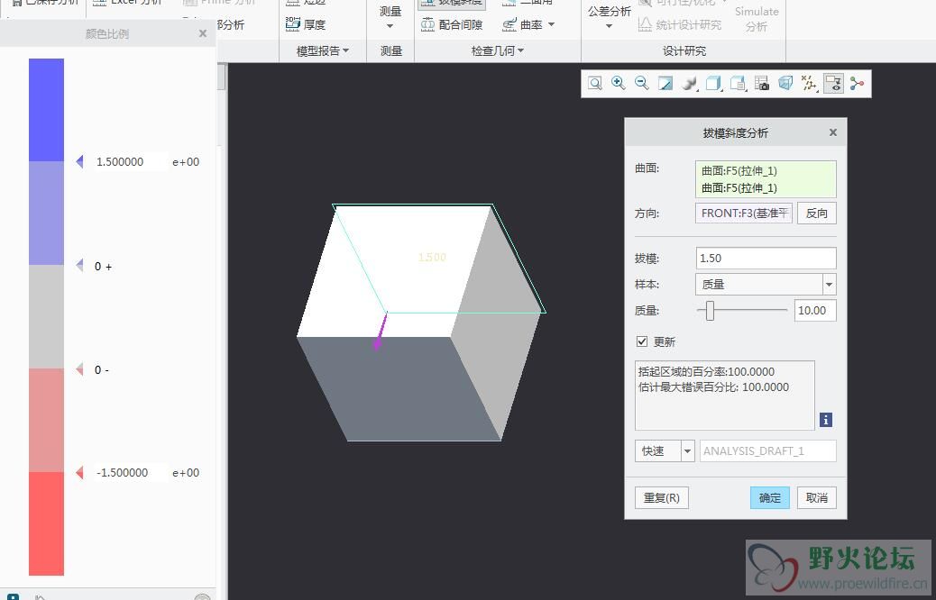

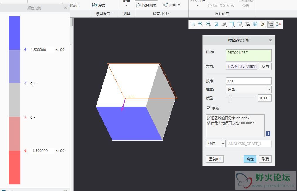

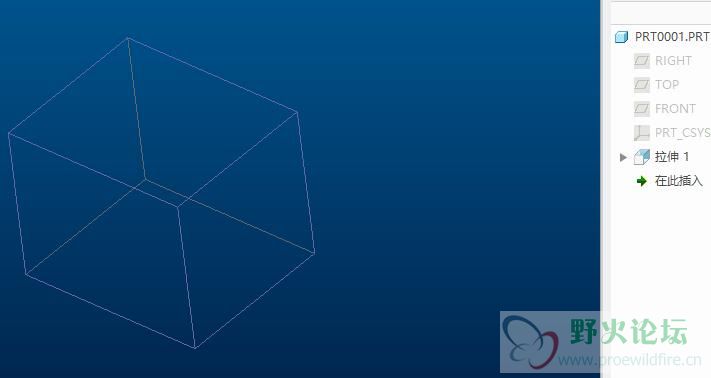

 楼主| 发表于 2018-7-24 10:36 | 显示全部楼层
yuanbin20 发表于 2018-7-24 10:08
你把附件发上来看看
拉的实体
难道是我个人的问题,大家CREO5有没有这个问题了。, 4是没有问题的
prt0001.prt.rar
34.04 KB, 下载次数: 6
2272
341
3197
发表于 2018-7-24 11:36 | 显示全部楼层
xjh11061106 发表于 2018-7-24 10:36
拉的实体
用你的附件分析一点问题也没有
