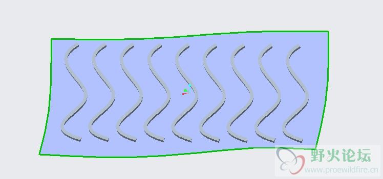

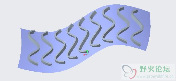

分享下在不规则曲面上建规则图案的方法
Creo 5.0
效果图
效果图

发表于 2018-7-21 10:59 | 显示全部楼层
LZ辛苦了,一口气画了这么多毛毛虫

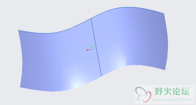

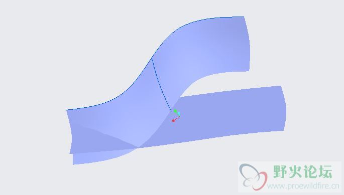

发表于 2018-7-21 11:17 | 显示全部楼层
展平面组做特征,然后折回去也值两个金币

 楼主| 发表于 2018-7-23 11:20 | 显示全部楼层
yuanbin20 发表于 2018-7-21 10:59
LZ辛苦了,一口气画了这么多毛毛虫
哈哈,只是示例,以前我做的是蜂巢

发表于 2018-7-24 08:07 | 显示全部楼层
其实这种可以试试直接曲面阵列,如果可以的话,也就不用折来折去了
