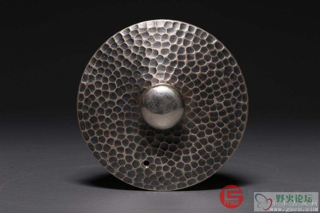

     如何在模型侧壁上画出类似图片上的纹路(我自己的方法是圆点相交但是陈列后只能做到规则的分布在壁部)。
请大神帮忙,图片的纹路叫锤目纹网上有很多

这种你就不要画了,太费事了,你见完模后,做渲染的时候,贴图就可以了。

可以照图做凹点特征,根据需求做几等分,再整列。再把整列后留出来的一些比较大的缝隙补满。

犀牛有个插件可以做泰森多边形

需要CNN加工,必须要有模型

关键是我的模型壁部是圆弧面,展平-折弯实体命令最后卡在折弯处。而且客户必须要求是没有规律的不能有重复的地方。

锤目纹本身就是人工打处来的,没有规律,很麻烦的!渲染贴图也可以表达出其目的~
