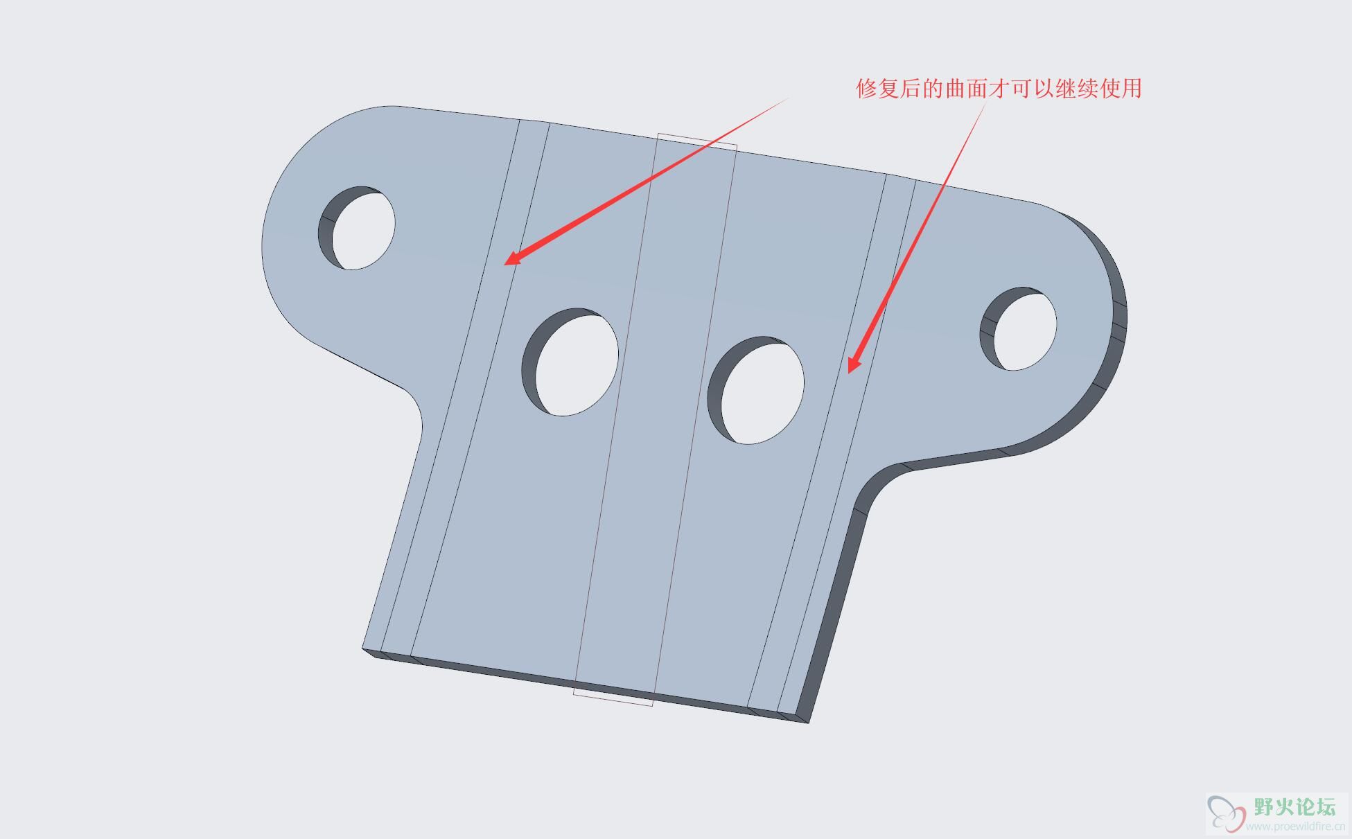

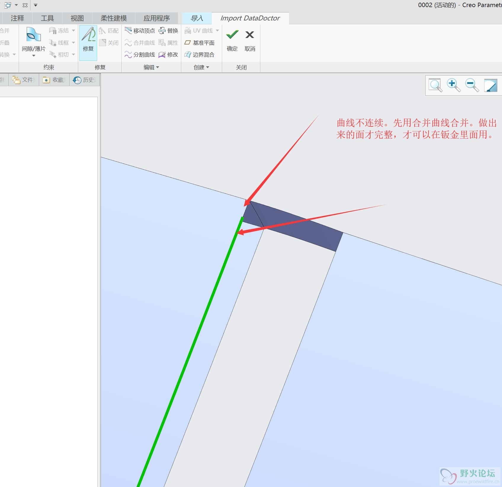

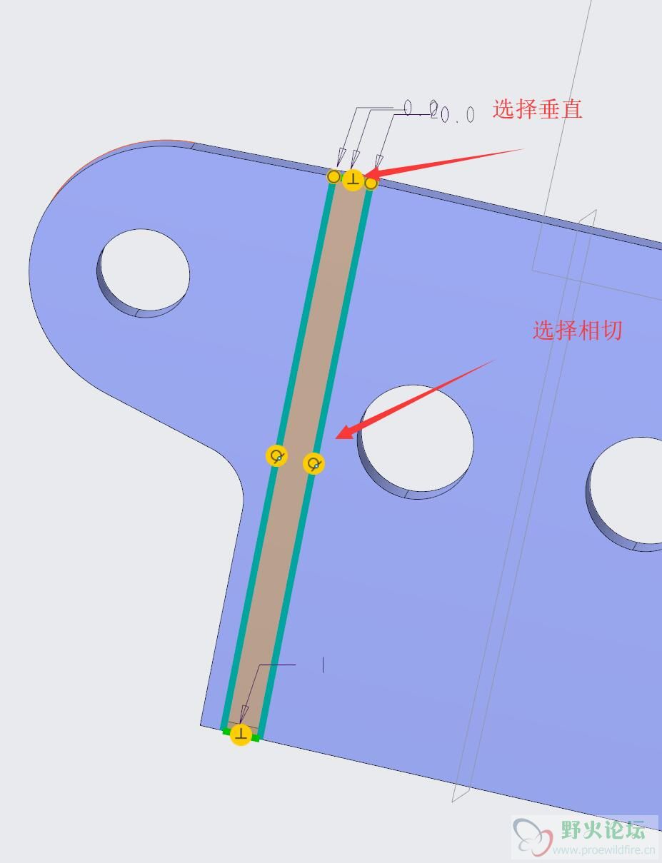

发表于 2018-7-16 20:13 | 显示全部楼层
在7楼的时候,不要选择切除实体。先按9楼所示转换为实体。然后再转换为钣金,如此转换后,另外一个面就可以使用横截面驱动展平了。展平后有一个比较简单的办法就是用曲面展开。曲面展开的方法我就不说了。可以直接一步生成,然后加厚就可以了。
570
715
发表于 2018-7-16 20:19 | 显示全部楼层
详细补面的步骤我就不说了。做成如图所示。

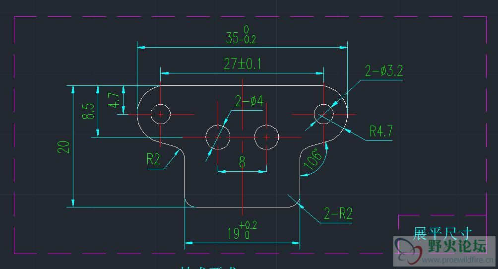

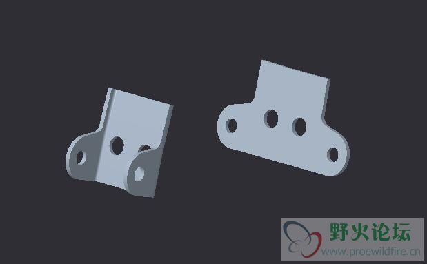

发表于 2018-7-17 09:46 | 显示全部楼层
对这类变态板金的展平,我用土八路的方法,简单实用,傻瓜式操作,也能完美达到要求
操作步骤,复制面组/移动/偏移/展平/加厚

663
911
 楼主| 发表于 2018-7-20 10:47 | 显示全部楼层
虽然对我没什么用。但也许对其它人有用。谢谢啦。
希望下次发数据。

 楼主| 发表于 2018-7-20 10:49 | 显示全部楼层
操作步骤,复制面组/ ...
是啊。我也是用这种。但我展开的尺寸和你不一样。我也是用偏移0.5mm,中间曲面。
楼上那位兄弟好认真,金币全给他了

 楼主| 发表于 2018-7-20 10:51 | 显示全部楼层
操作步骤,复制面组/ ...
其实我想展平后,处理一下线条,再折回去看看效果。

发表于 2019-4-23 18:41 | 显示全部楼层
我想知道的是,为什么不用2D展开,折弯后再弯曲

发表于 2021-3-27 09:03 | 显示全部楼层
操作步骤,复制面组/ ...
我想请问下您这个复制移动之后,偏移0.5那一步有什么作用,按实体偏移的话也是1的厚度啊
