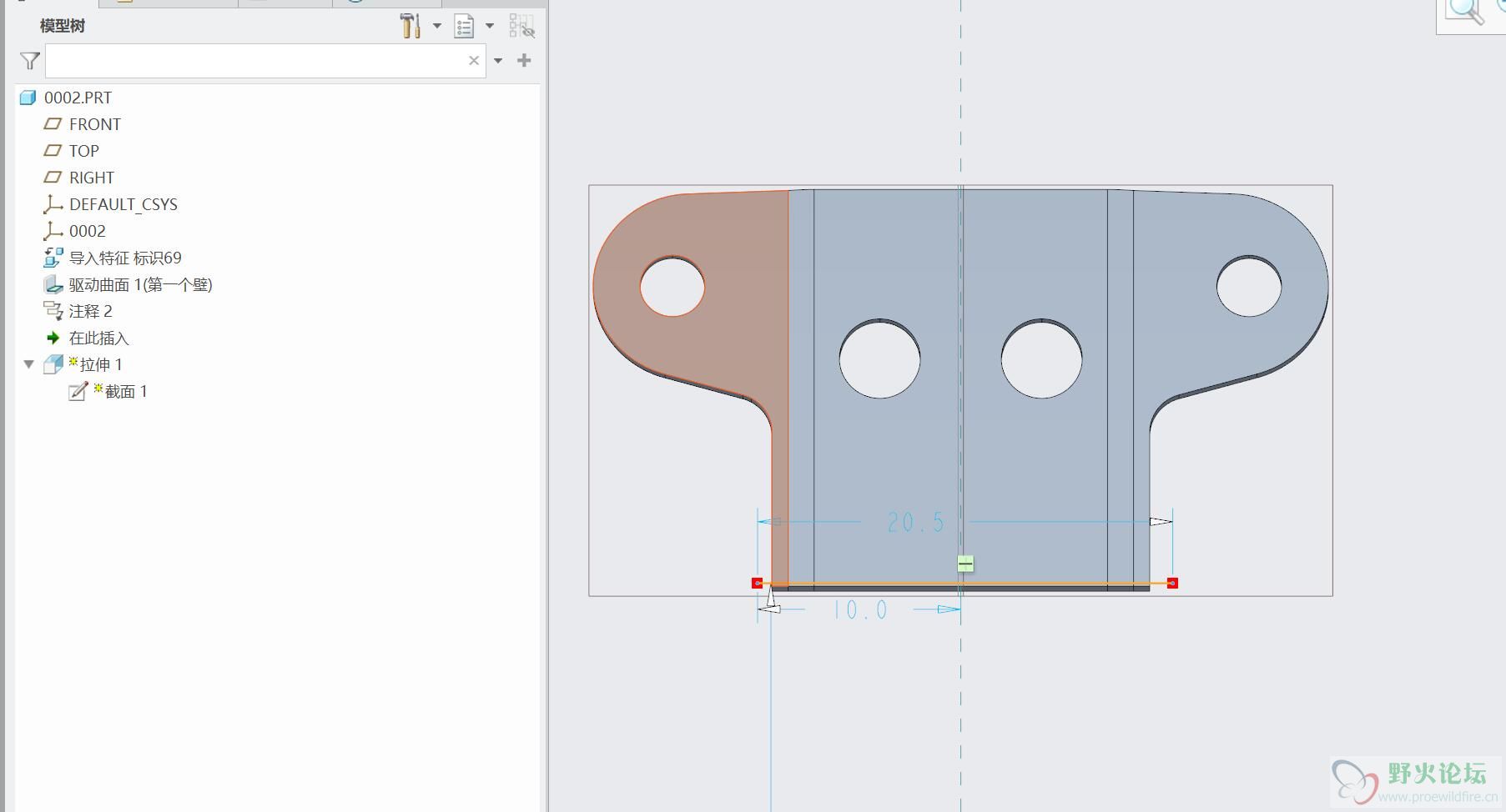

谁能帮我展平一下。。给我参数就可以。文件是STP的。接收任何版本
0002.rar
17.01 KB, 下载次数: 42
最佳答案

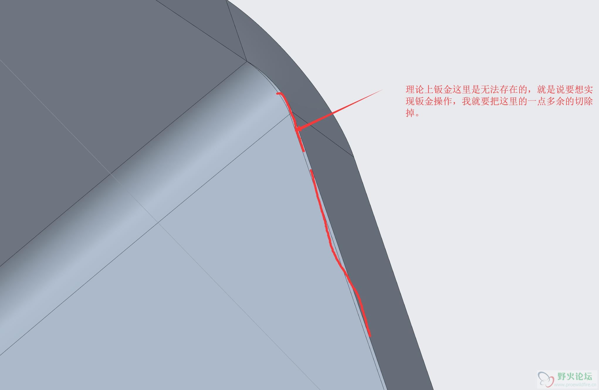

查看完整内容
最后一步。切除,然后展平。
570
715
发表于 2018-7-16 18:24 | 显示全部楼层
最后一步。切除,然后展平。

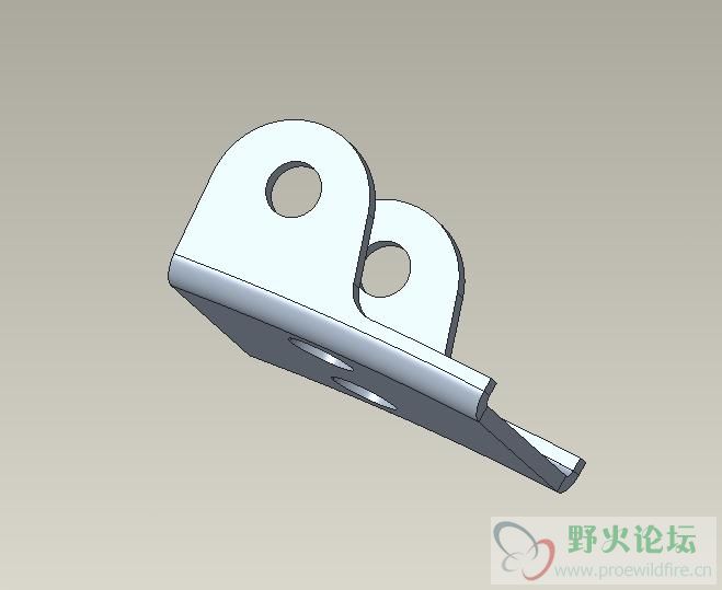

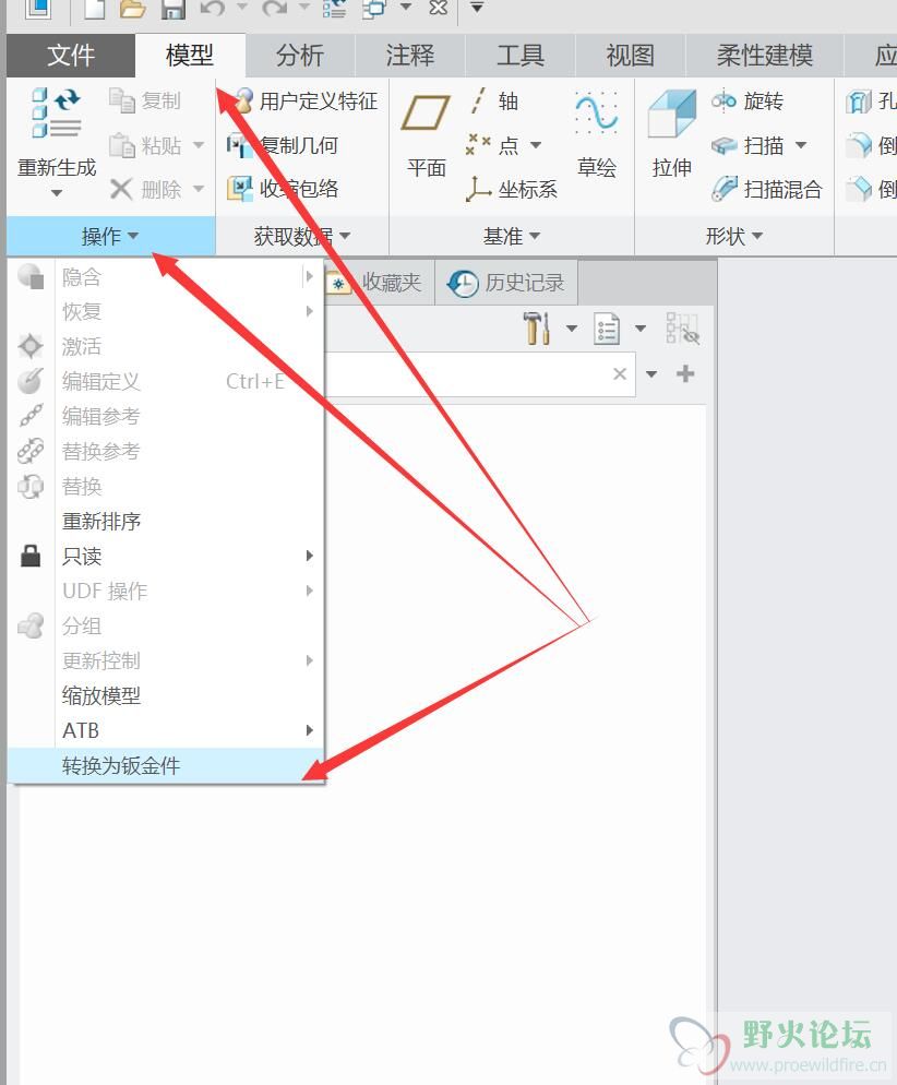

发表于 2018-7-16 19:24 | 显示全部楼层
如果一定要用这个加钣金展开。我目前的一个方法非常繁琐,虽然我还没用初步展开+二次曲面展开的方法。初步展开+二次曲面的方法比较简单。我先说复杂的方法吧。
570
715

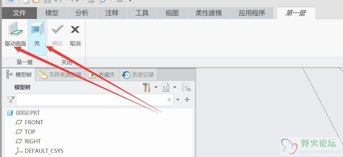

发表于 2018-7-16 19:27 | 显示全部楼层
选择转换方式有2种,一种是驱动面,一种是壳。先看驱动面展平。

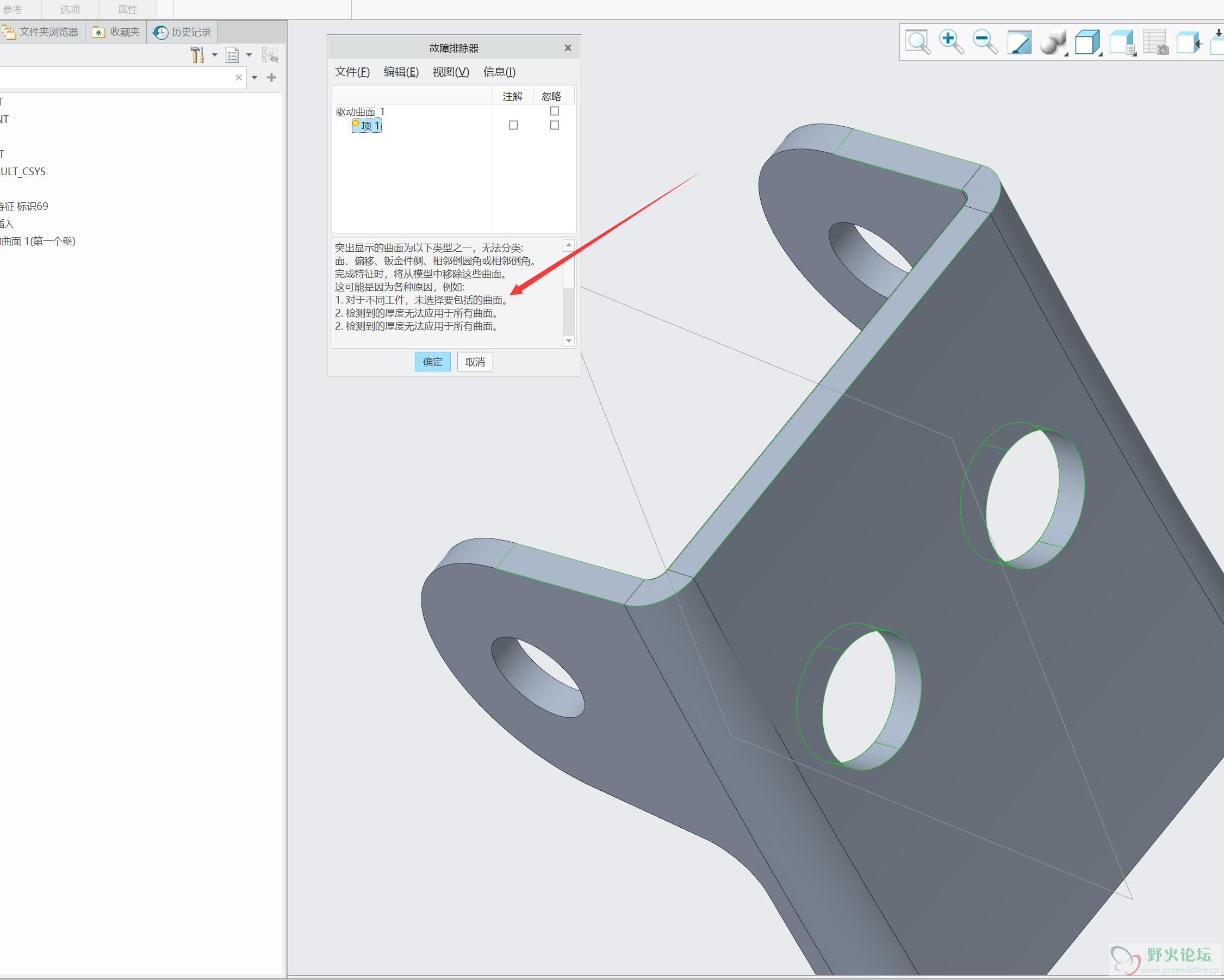

发表于 2018-7-16 19:30 | 显示全部楼层
在选择驱动面展平后,发现如图提示,对不同工件,未选择要包括的曲面,这个我还未完全理解,但是可以不管。先忽略掉这些注释,先点确认。
570
715

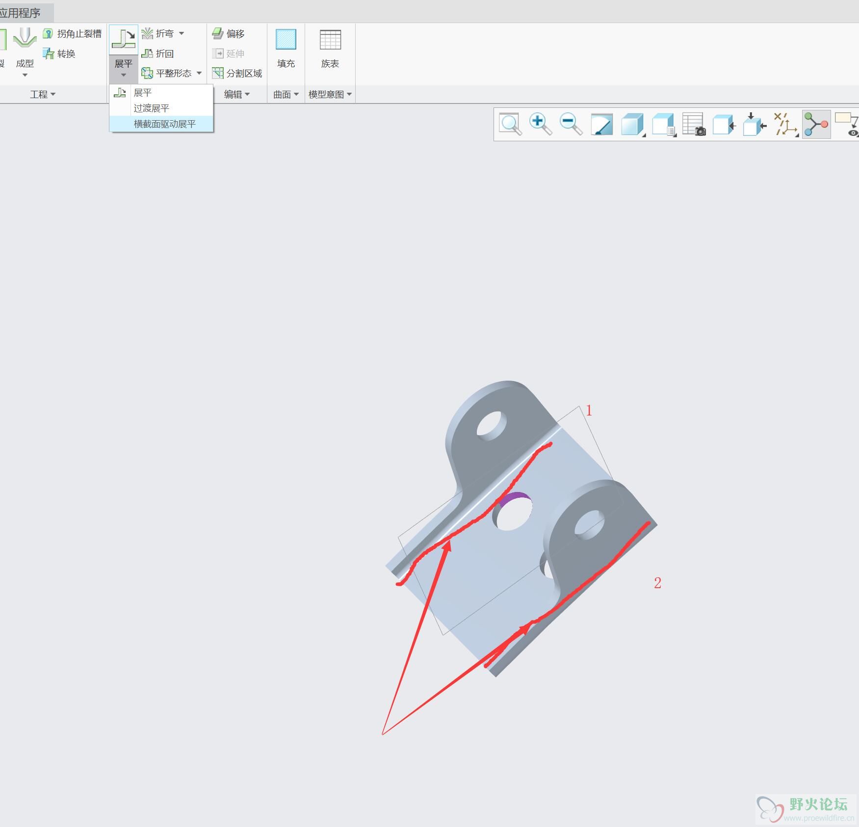

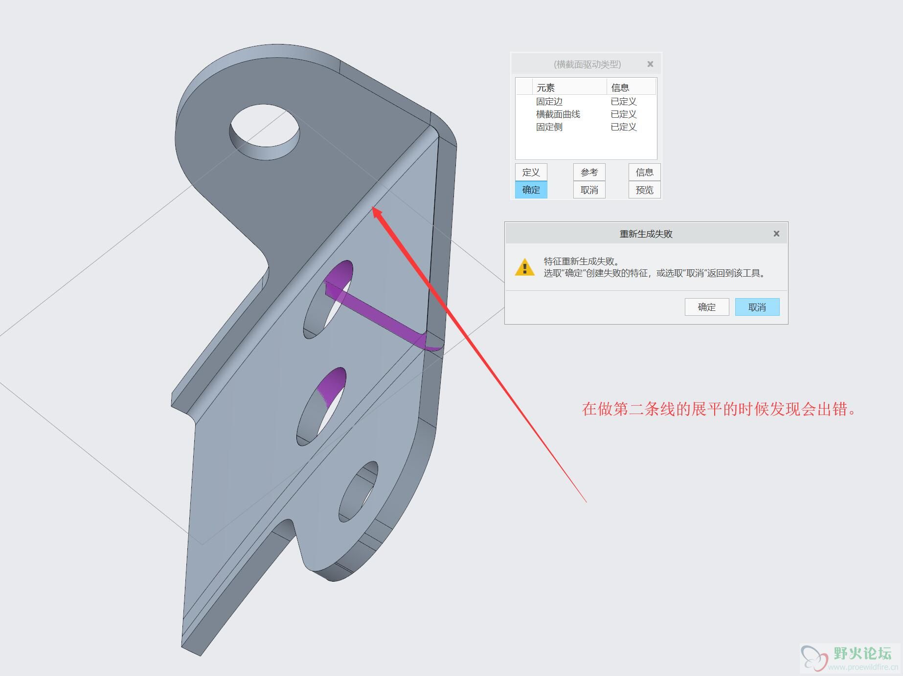

发表于 2018-7-16 19:42 | 显示全部楼层
用横截面驱动展平以这两条线来做第一次展平。
570
715

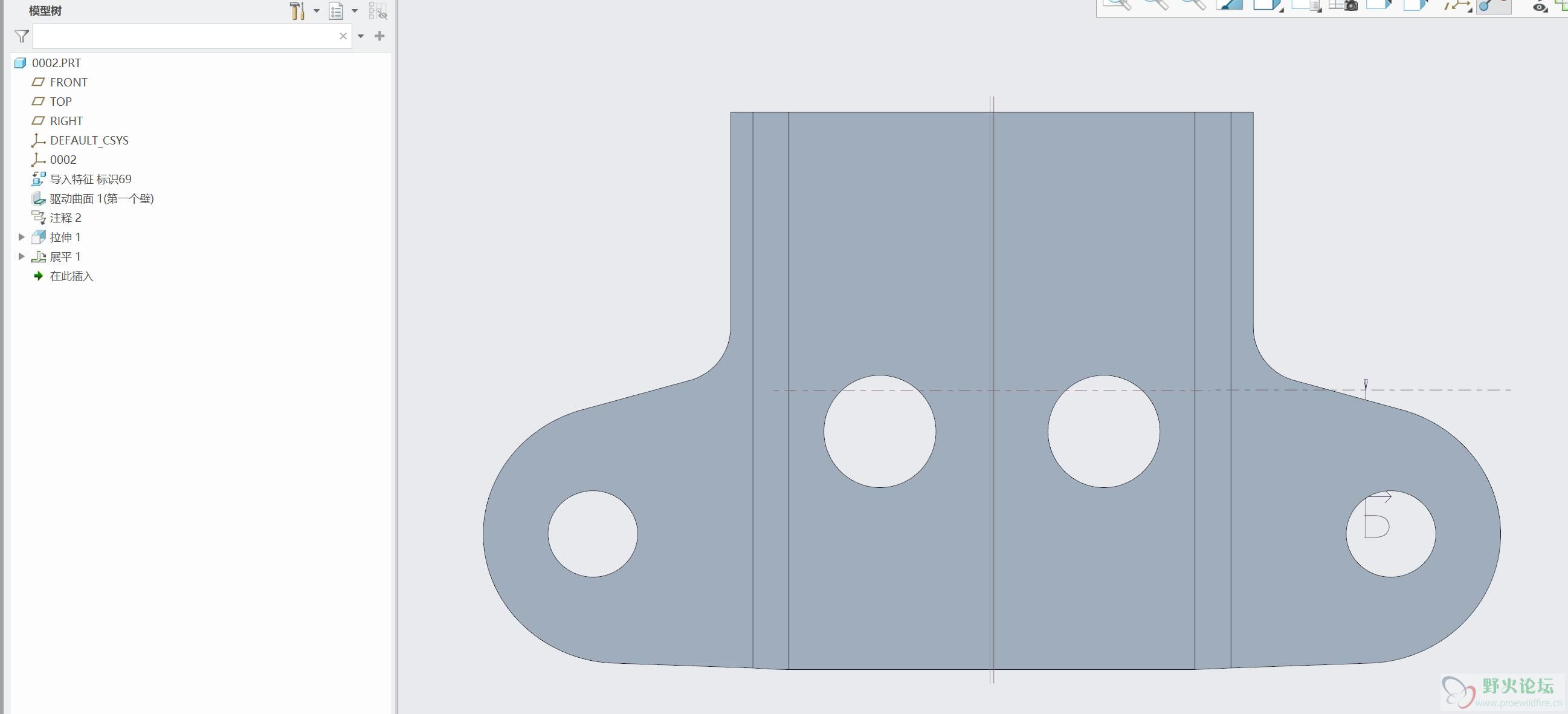

发表于 2018-7-16 20:00 | 显示全部楼层
如图所示,一下操作,但是又有新的问题产生了。
70

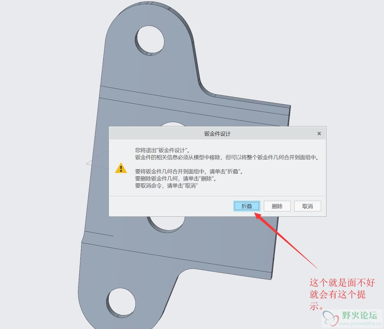

发表于 2018-7-16 20:03 | 显示全部楼层
先转换为实体。然后在stp里面修补曲面
