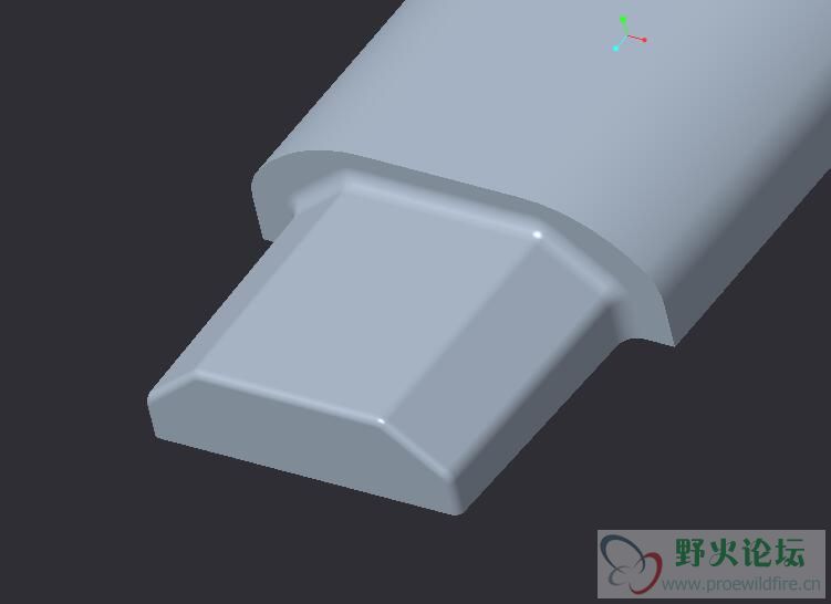

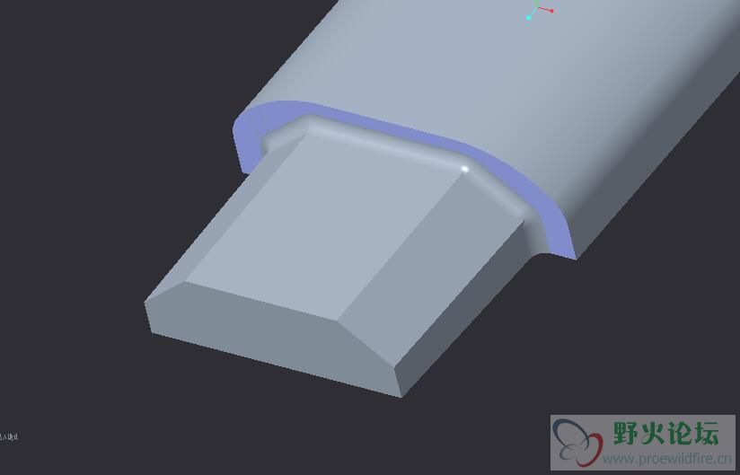

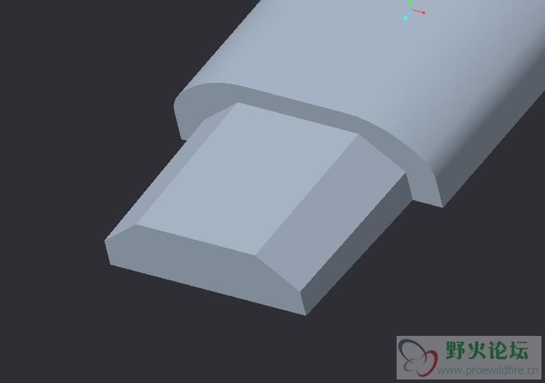

也可以通过复制延伸合并面组再实体化除去圆角
除圆角前
先通过复制延伸合并面组再实体化除去凸台上的圆角
再通过复制延伸合并面组再实体化除去凸台根部的圆角

发表于 2018-7-12 20:55 | 显示全部楼层
补发附件
移除圆角.prt.rar
