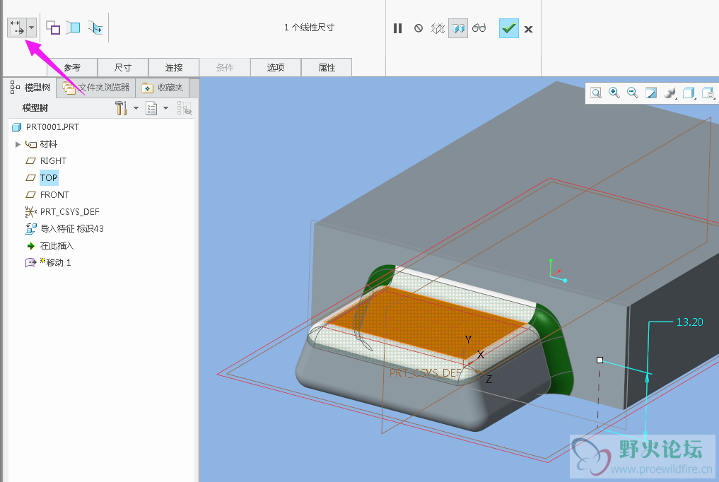

有拔模和倒角的stp格式图纸怎么修改?(见压缩包图片)除了移除再偏移。请问各路大神还有什么办法?

发表于 2018-7-12 14:55 | 显示全部楼层
转成STP就是不让改动特征,没有其他快捷办法了

发表于 2018-7-12 15:04 | 显示全部楼层
Superyan 发表于 2018-7-12 15:01
当然是有不得不需要改的时候才会提出这种问题呀,请问有解决办法?
只能用移除,加减材料改,要改动某个特征数值是不能的

发表于 2018-7-12 15:28 | 显示全部楼层
一定要说的话,可以在补面界面里面修改也算一种办法。

发表于 2018-7-12 15:48 | 显示全部楼层
柔性建模里直接移动也可以~~

 楼主| 发表于 2018-7-12 16:03 | 显示全部楼层
嗯嗯,我知道。我的问题是除了移除,还有没有其他办法,因为移除很容卡死

 楼主| 发表于 2018-7-12 16:37 | 显示全部楼层
iskgjj 发表于 2018-7-12 15:48
柔性建模里直接移动也可以~~
我是用proe5.0
