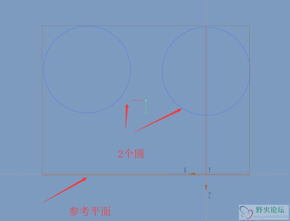

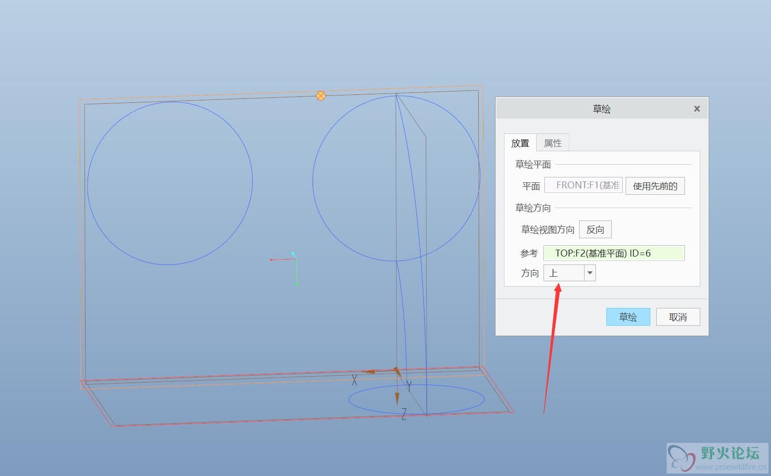

参考方向是向下,我们选的参考平面从屏幕看是暗褐色的,暗褐色代表的就是正面,现在选择参考方向向下,那么就是正面向下,那么草绘的时候,已经画好的两个圆就在参考平面的上面,这个是已经进入草绘截面的状态的图。

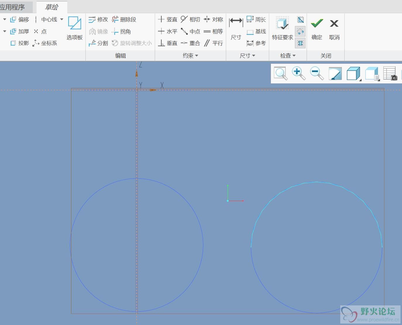

如果选择参考平面向上,那么在草绘界面的时候。2个圆就在参考平面下面,如图所示。

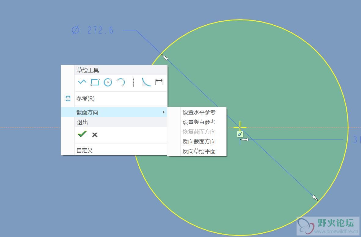

那么想控制正反的话怎么解决呢?在草绘界面空白地方长按右键,选择截面,选择反向草绘平面,然后你会发现屏幕会翻一个跟头。

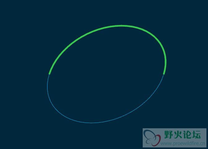

其实很好理解,creo,proe由于内核的处理方式原因,
对于圆形,实际的几何处理为2个半圆.
在草绘中,摆正对齐草绘平面后,半圆的分割,为水平方向分割.
