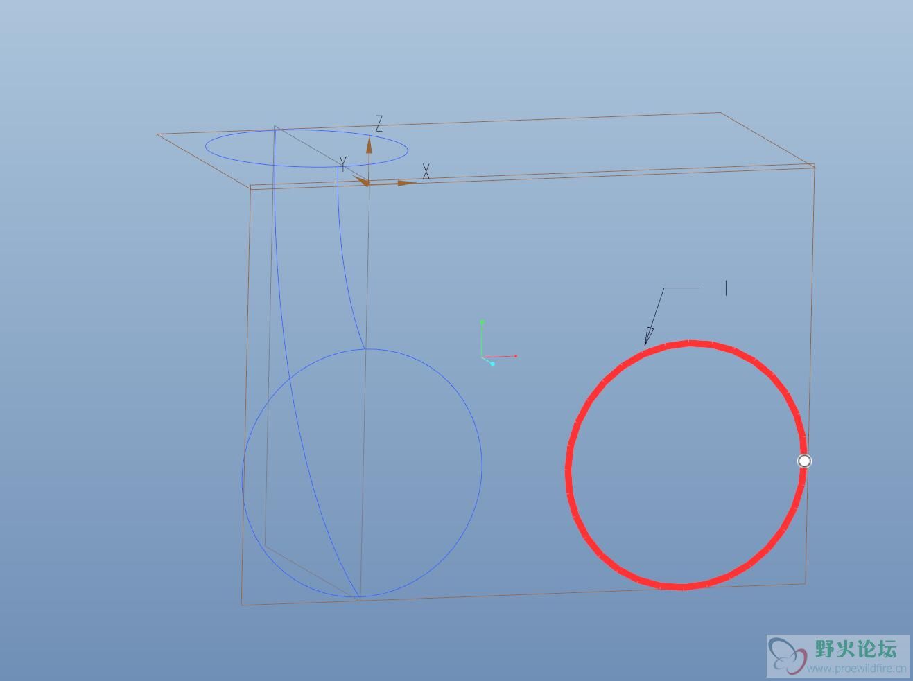

在做如图的形状的时候,发现了一点点关于边界面的规律。

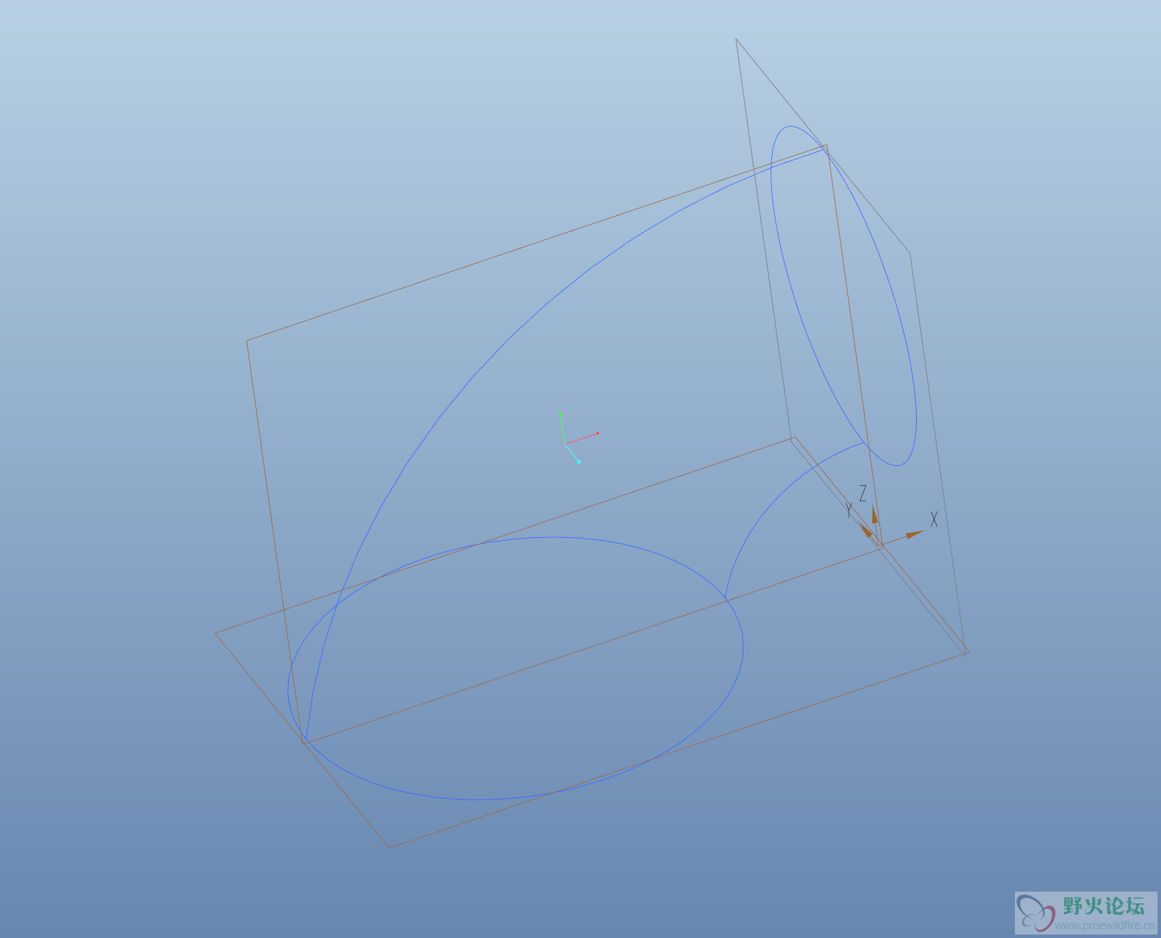

在做这个边界面的时候,只用如图的4条曲线即可做出来。
不知道版主能不能帮忙改下标题,万恶的输入法,我只想输入边界面的,给我输成变截面了。

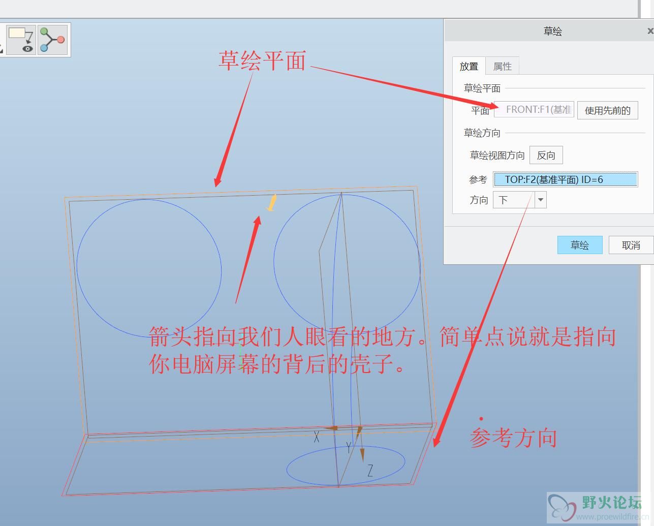

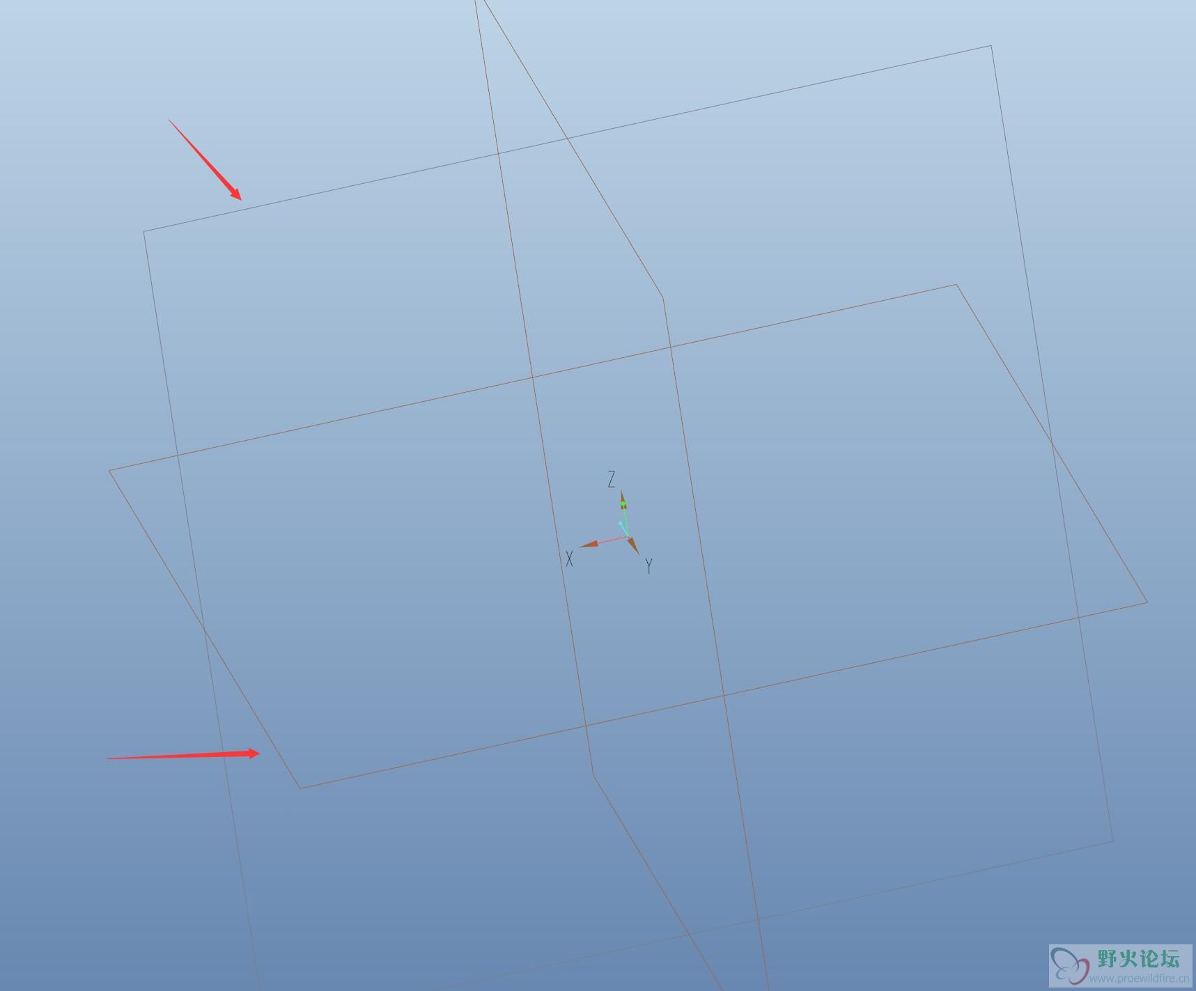

 楼主| 发表于 2018-7-6 09:30 | 显示全部楼层

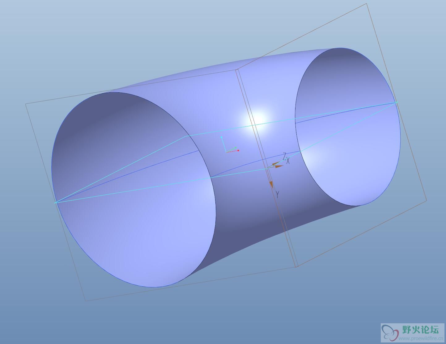

正对屏幕的时候,两个曲面的颜色不一致,一个是暗褐色,一个是灰色。暗褐色的代表就是正对着屏幕。灰色代表的就是背对着屏幕,在用灰色的屏幕的时候,屏幕会转身。

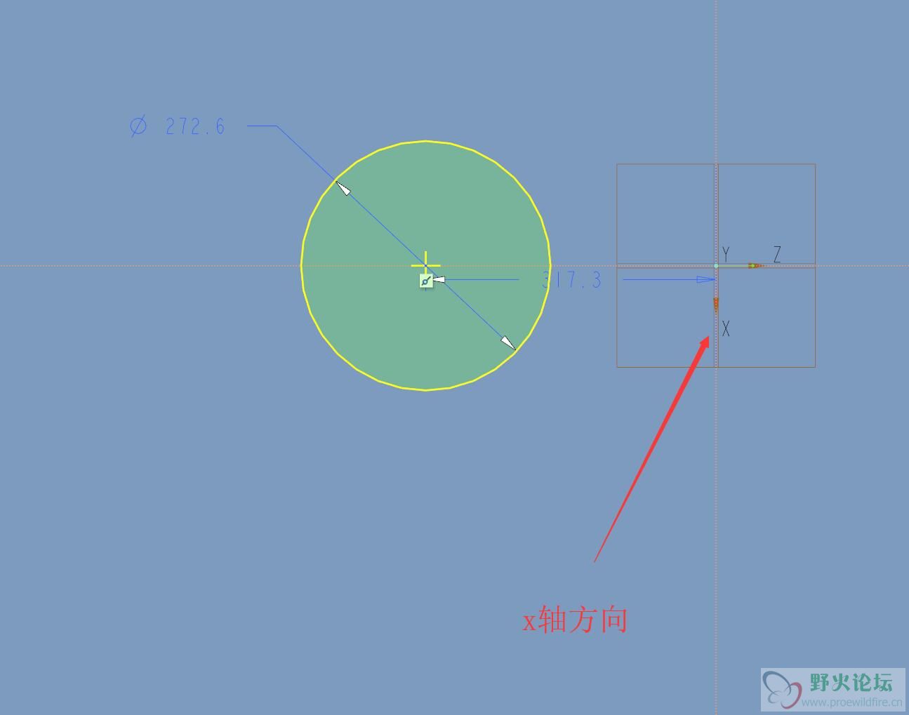

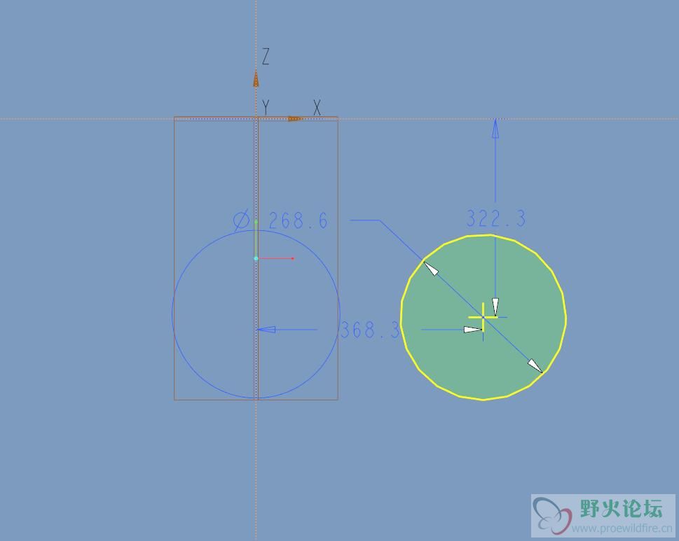

在选择一个完整的圆作为边界面的时候会发现一个圆点。
570

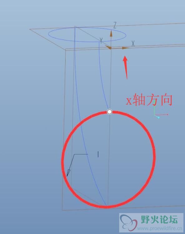

 楼主| 发表于 2018-7-6 09:34 | 显示全部楼层
这个原点的摆放也是有规律的。就是永远都在水平方向的右侧。

 楼主| 发表于 2018-7-6 09:37 | 显示全部楼层
准确的说是草绘屏幕时候的右侧。在点击边界面后,可以看到2个圆的原点是不一致的,一个在右边,一个在上边。

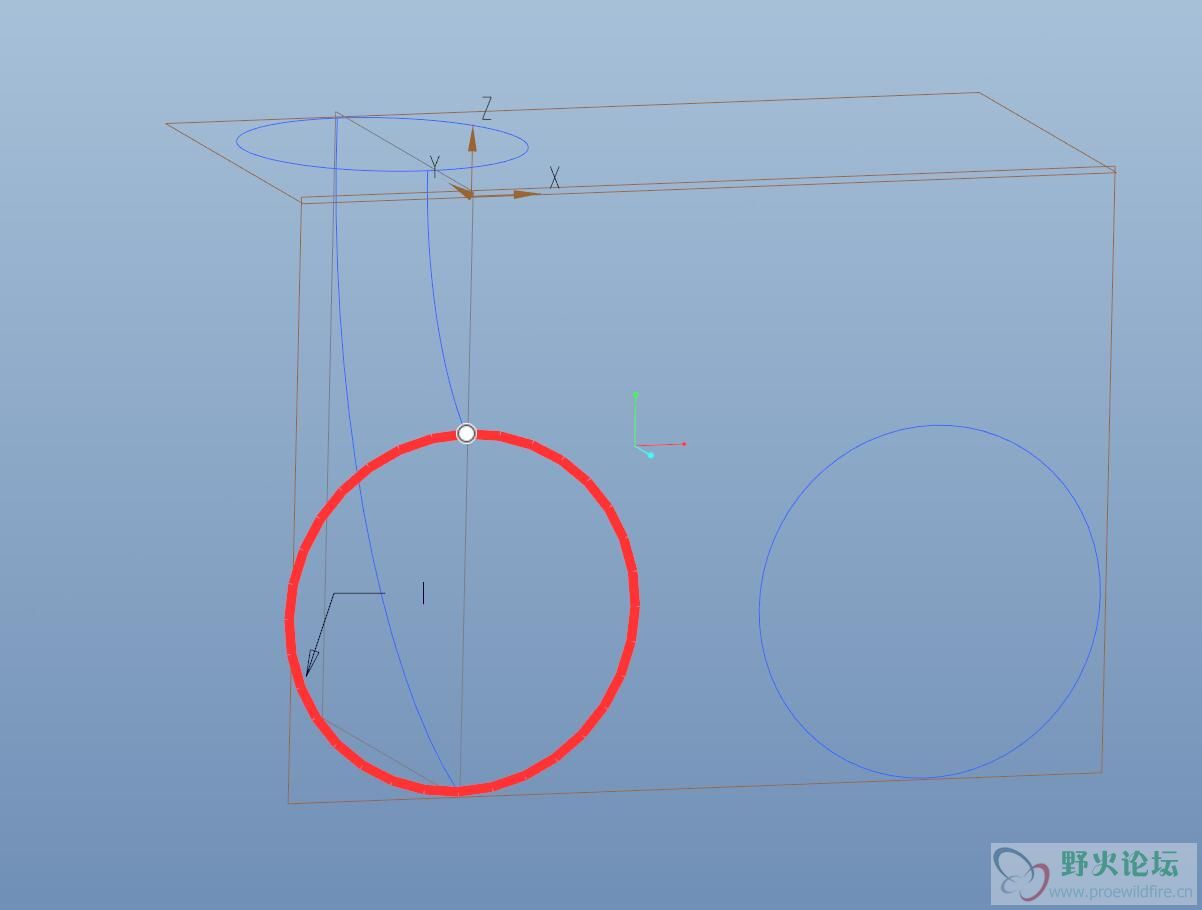

 楼主| 发表于 2018-7-6 09:41 | 显示全部楼层
先看上楼图一的原点是在上面,根据之前讲的规则。原点是在草绘平面的右侧。那么可以推测出画这个圆的时候,图一要向右旋转90°。
570

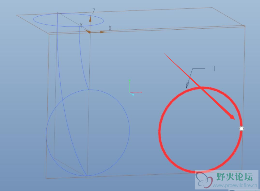

 楼主| 发表于 2018-7-6 09:46 | 显示全部楼层
再看第二个圆,选择边界面后原点在右侧,草绘平面从屏幕看是暗褐色的,那么所示平面就是草绘平面。

 楼主| 发表于 2018-7-6 09:53 | 显示全部楼层
控制草绘的水平面可以通过选择平面来控制,那么怎么控制方向呢?
