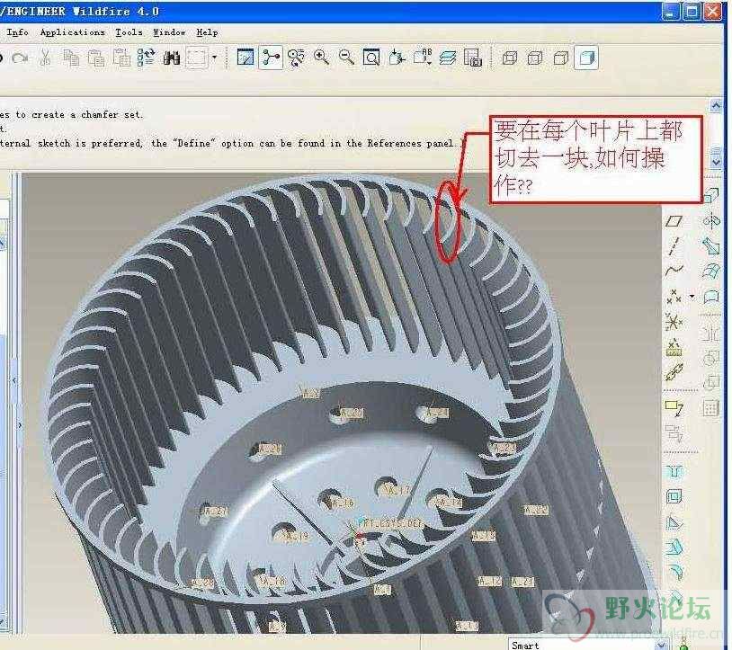

各位大虾:
请问如何在曲面上切去一小块,我已把要切割掉的曲面在原曲面上画好了线,
但我不知怎样操作才可以把它切掉????
我是用proe 4.0
特急!
先谢了

 楼主| 发表于 2008-11-13 21:13 | 显示全部楼层
原帖由 182424701 于 2008-11-13 20:55 发表
最好贴张图嘛  不知道你说什么意思
请见附件照片,如何操作???  特急!

发表于 2008-11-13 21:27 | 显示全部楼层
倒圆脚在阵列了

发表于 2008-11-13 22:20 | 显示全部楼层
解决了
先做一个出来 然后与之前的组了在阵列
不然哪个阵列是点不上的
请问楼主的哪个叶片是曲面拉伸的是不?

发表于 2008-11-13 22:21 | 显示全部楼层
看你这个是圆形的,我想可以用旋转去除材料吧,你觉的呢,不行传上Prt上来吧,大家试试

发表于 2008-11-13 22:44 | 显示全部楼层
曲面旋转可以吗
 楼主| 发表于 2008-11-13 23:15 | 显示全部楼层
原帖由 182424701 于 2008-11-13 22:20 发表
解决了
先做一个出来 然后与之前的组了在阵列
不然哪个阵列是点不上的
请问楼主的哪个叶片是曲面拉伸的是不?
我知做出一个,之后阵列,但那个怎样做??
