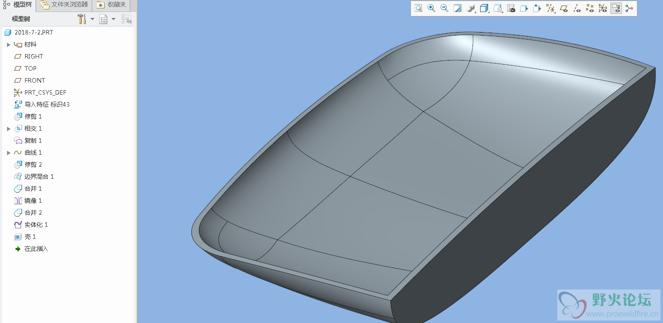

[已解决] 请问有大神相助零件为什么抽不了2.5的壳吗?

不改外观,你的面要重做才可以

 楼主| 发表于 2018-7-2 15:30 | 显示全部楼层
对的 就是这样了   请问是哪里出问题了 需要怎么做?谢谢

发表于 2018-7-2 15:32 | 显示全部楼层
内部的那个面需要重新做,做的无限接近类似偏移2.5的效果就行,然后再进行实体化切割
 楼主| 发表于 2018-7-2 15:36 | 显示全部楼层
就是把能够偏移的面偏移出来  然后把剩下的补齐再实体化吗

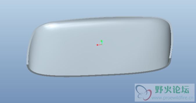

发表于 2018-7-2 16:09 | 显示全部楼层
可以参考一下这个,别人提供只是一种思维方式,自己也要想想其它方法,很多种方式可以实现的。
结果
结果

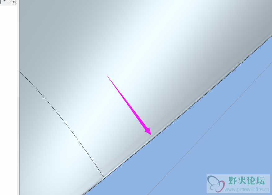

发表于 2018-7-2 16:36 | 显示全部楼层
对于这个图,抽壳失败的根本原因是原图有的地方变形了,如图1示.
修好后随便抽壳都可以了.

 楼主| 发表于 2018-7-2 17:35 | 显示全部楼层
修好后随便抽壳都可以了.
原来是这个原因 谢谢了  实在非常感谢指导
