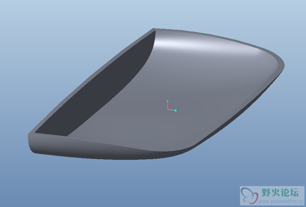

请问有大神相助零件为什么抽不了2.5的壳吗?无论是用实体抽壳,还是用曲面偏移都无法成功,请大神相助谢谢!

发表于 2018-7-2 14:32 | 显示全部楼层
貌似是你这个面的质量不行,偏移不出来

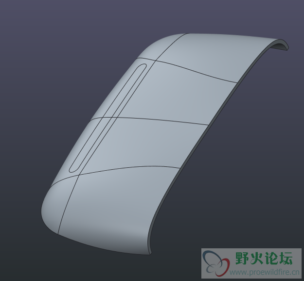

发表于 2018-7-2 14:49 | 显示全部楼层
你要抽壳哪个面?

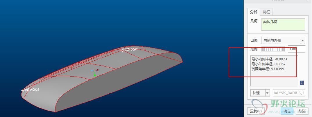

发表于 2018-7-2 14:50 | 显示全部楼层
最小半径小于2.5
 楼主| 发表于 2018-7-2 14:55 | 显示全部楼层
这个具体要怎么补救?不太懂
weng.chen 发表于 2018-7-2 14:49
你要抽壳哪个面?
整体抽2.5的壳

发表于 2018-7-2 14:58 | 显示全部楼层
是不是这个面?
 楼主| 发表于 2018-7-2 15:09 | 显示全部楼层
对的对的 具体要怎么做?

发表于 2018-7-2 15:15 | 显示全部楼层
是这样吗?
