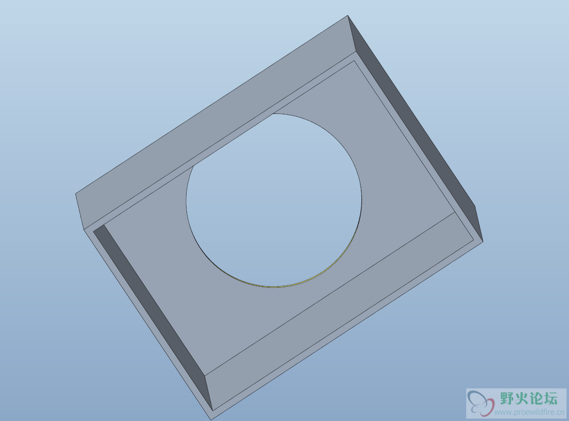

再做一个测试,我将所有的红色曲面选为抽壳曲面,黄色曲面改为排除的曲面,选择凹拐角(就是我们正常抽壳的时候的默认勾选的),底部蓝色箭头的面依然是移除曲面,从中间解剖开后效果如图。

如果选择凸拐角,按照之前我的规则理解就是所有被排除的曲面会正真被排除,就是切除掉,那么抽壳的只有底部的长方形,而且因为圆柱的曲面延伸下来也要切除掉,那么就会留下一个圆孔。实际效果如下。

其实战用途还有待挖掘,因为要求设计者对对空间模拟想象要求比较高,再就是要对自己设计的产品有非常清晰的建模步骤,然后就是拉伸切除是比这个更直观,所以这个功能可以说是被冷藏到creo倒闭都不会被提起的功能。
