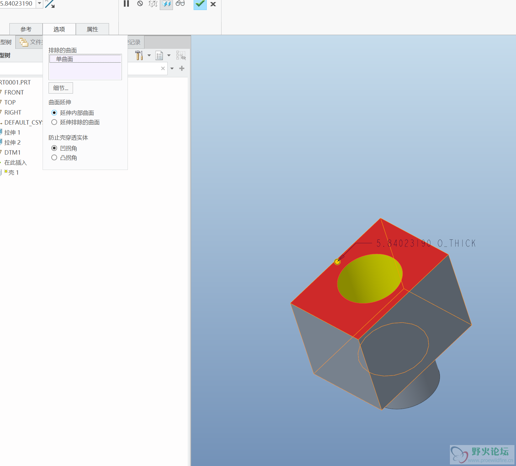

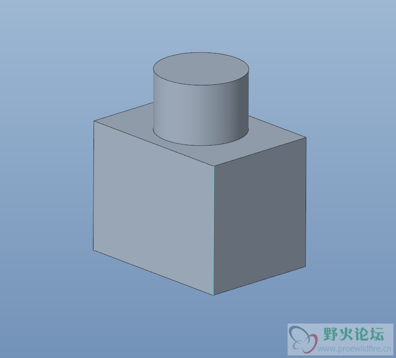

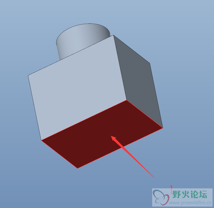

在论坛上看到一个朋友的抽壳习题如下图所示,对于长方体不抽壳,只对圆柱体抽壳。但是又要抽到长方体的底部。
570
715
 楼主| 发表于 2018-7-1 07:38 | 显示全部楼层

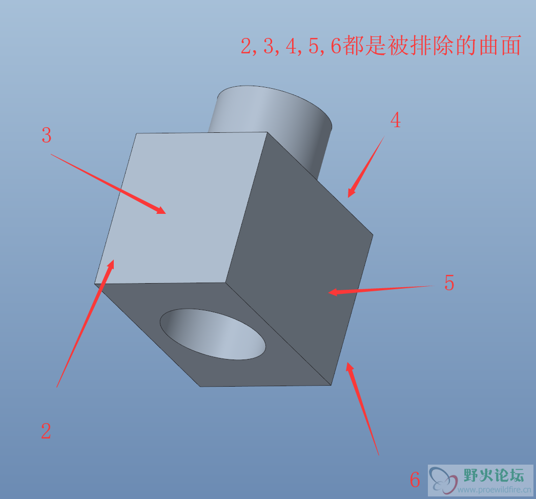

之前有讲解到移除曲面和排除曲面,移除曲面是抽壳附带这个面一起抽走,排除曲面是抽壳无视这个曲面的实体。那么根据移除曲面和排除曲面功能,思路如下,首先底(1)部是被抽走的,那么移除曲面就要选择曲面(1),长方体不需要被抽壳,那么长方体的(2)(3)(4)(5)(6)则是被无视的就要用排除曲面功能。
570
715
 楼主| 发表于 2018-7-1 07:40 | 显示全部楼层

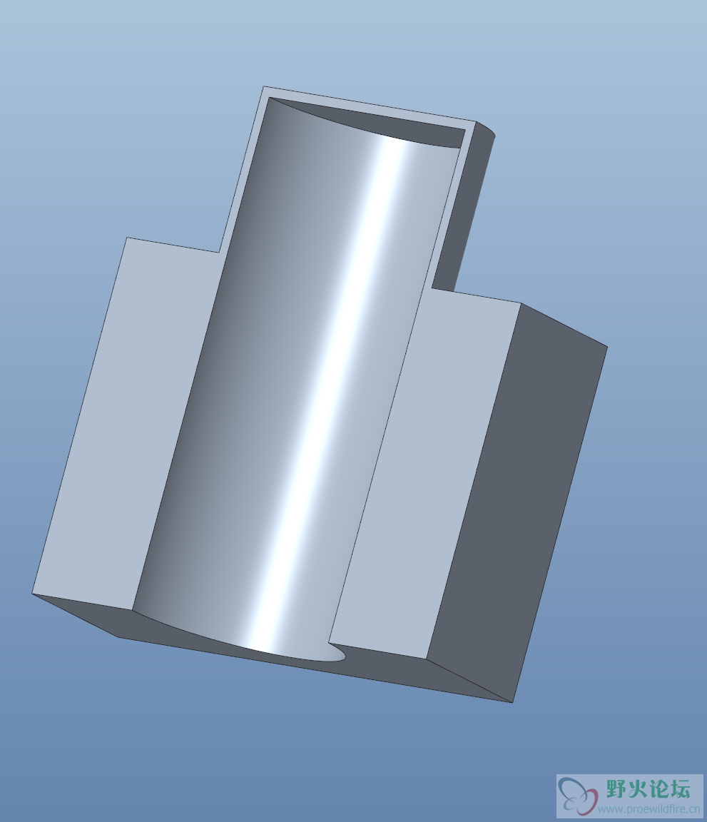

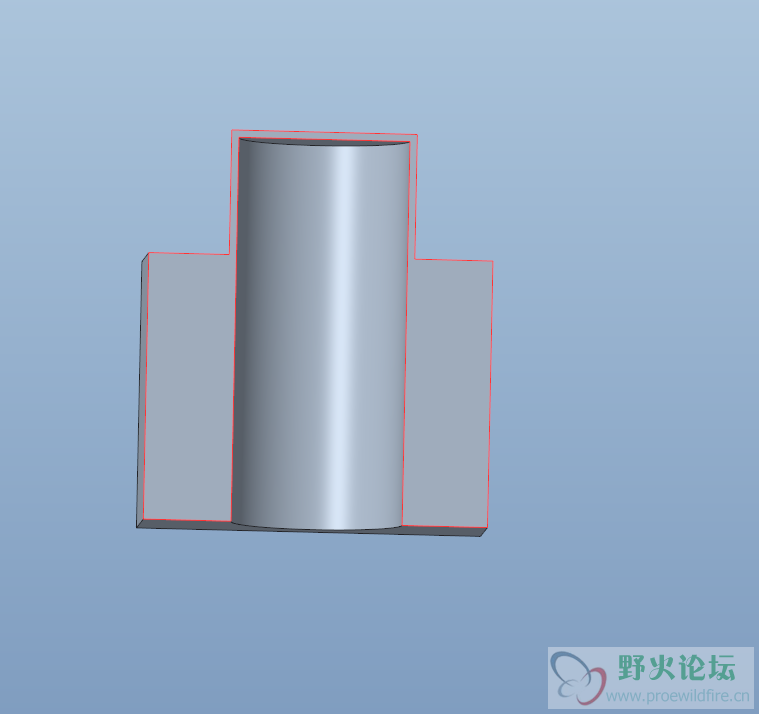

移除曲面选择1,排除曲面选择长方体的其他的5个面,2,3,4,5,6。然后抽壳从中间剖开结果如下。
这个功能的妙用就在于已经将结构快做完的时候,抽壳拔模倒角什么全部都弄好的时候,突然接到通知要改动,然后新的改动恰好是均匀壁厚的东西长在原来的结构上,那么曲面移除和排除就能实现快速建模修改。

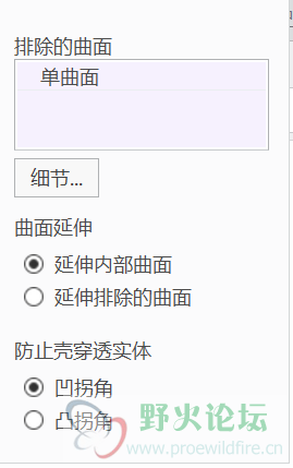

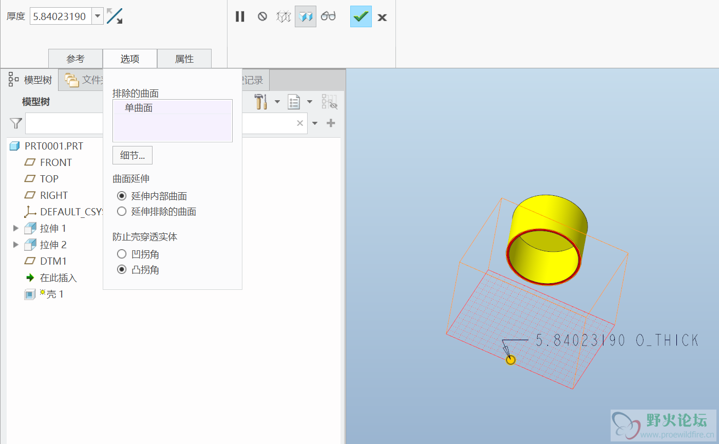

曲面延伸下面有2个选项,必选一个,要么就是延伸内部曲面,要么就是延伸排除的曲面,延伸内部曲面就抽壳所有要抽壳的实体曲面的意思。延伸排除的曲面就是之前你选择排除的曲面还是进行抽壳处理。
是什么意思呢?打个简单的比方,家里老公的地位比老婆低,老公说要去打球,老婆说要去逛街。最后结果出来显而易见,明显他们一起去逛街了。内部意见不一致时,以最高意志为准。前面的命令说这个曲面排除抽壳,后面的命令又说,延伸排除的曲面(意思就是这个曲面你不是排除抽壳了吗?我要把排除抽壳的曲面再抽壳处理),然后绕了一圈又回来了。可能这个功能还有其他的用途,或者我的理解不对,但是目前为止,按照其功能演示的效果就是这么样子的一个结果。

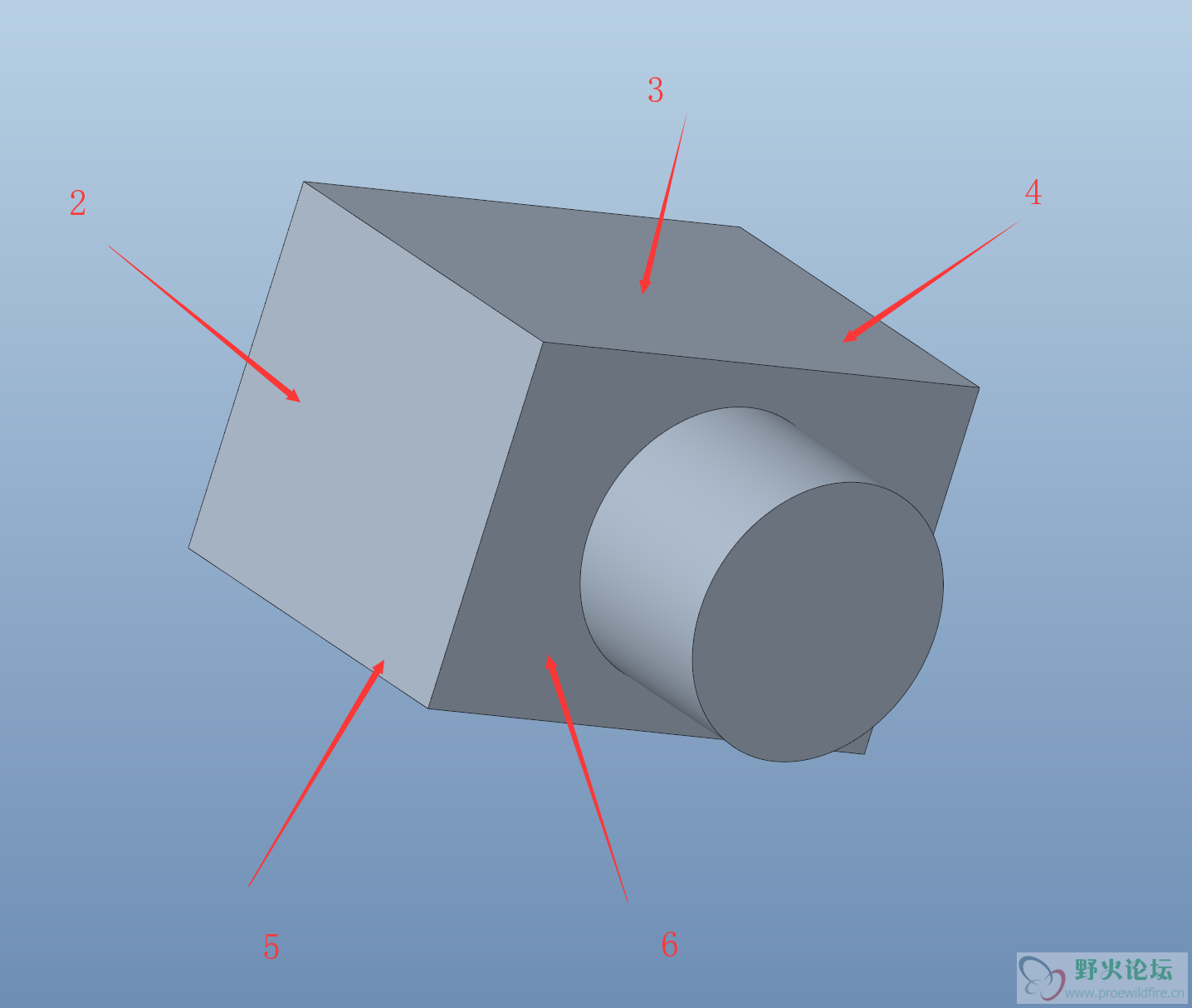

效果对比如下,

在就是防止壳穿透实体。一个是凹拐角,一个是凸拐角。在命令中,凹拐角就是正常的抽壳,根据抽壳朝内部偏移壁厚然后进行抽壳。
570
715
 楼主| 发表于 2018-7-1 08:17 | 显示全部楼层

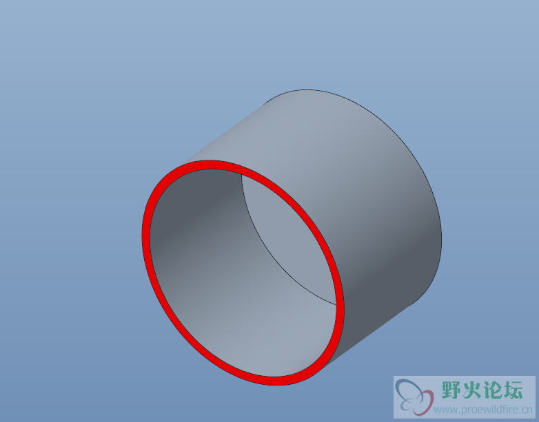

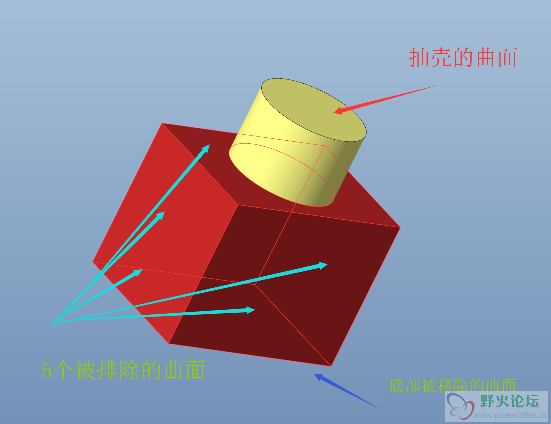

凸拐角就将所选的排除的曲面的实体全部去掉,然后再抽壳处理,等于一个切除命令。只保留需要抽壳的部分,排除的曲面包括的实体真的全部被排除了。就是切除掉了。如图所示。

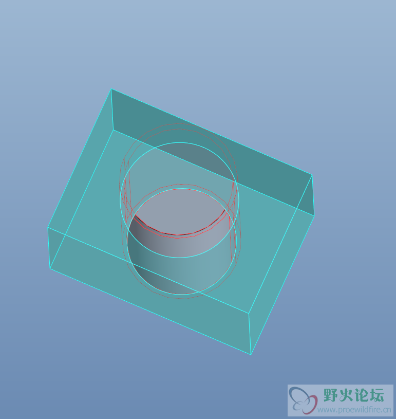

这个是凹拐角的时候抽壳的样子。如果选择了凸拐角呢。之前我讲到了选择凸拐角的时候,那么所有被排除的曲面的实体会全部被真的排除掉,为了做上图的抽壳样子,红的面是被排除的,蓝色箭头指的面是底部被移除的面,那么剩下的黄色的面是正真只有被抽壳的面,选择凸拐角后,按照我的理解就是只有黄色的面被抽壳,其他的曲面的实体全部被移除。
570
715
 楼主| 发表于 2018-7-1 08:25 | 显示全部楼层
效果如图所示。
