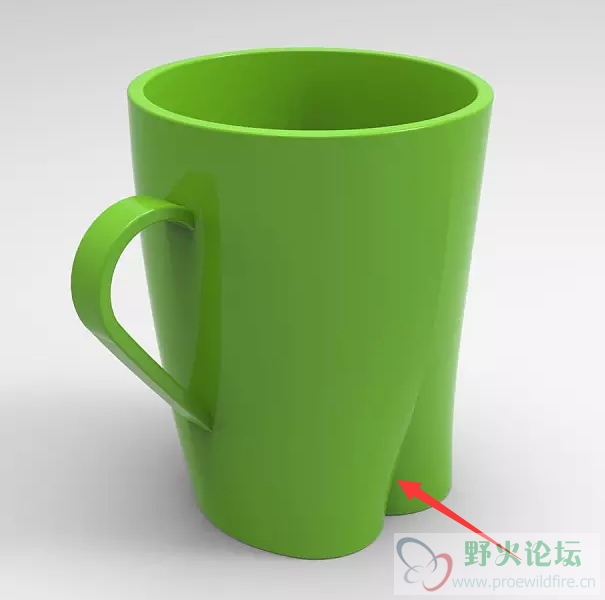

发表于 2018-6-26 11:43 | 显示全部楼层 |阅读模式
如图,杯子凹位如何画出来比较平滑?最好有prt让我学习学习,感谢!
107

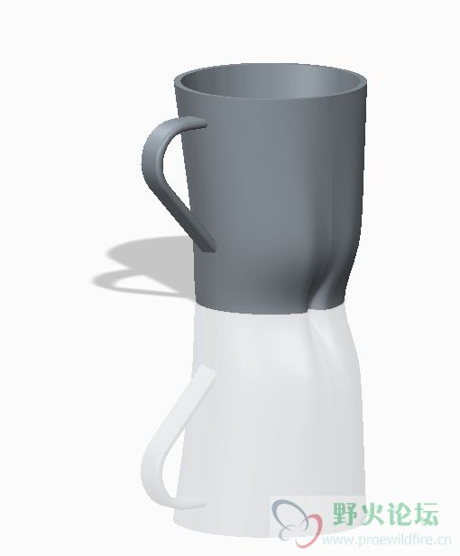

发表于 2018-6-26 15:00 | 显示全部楼层
画的不好,粗略看下一下
pp.zip
178.48 KB, 下载次数: 21
263
321

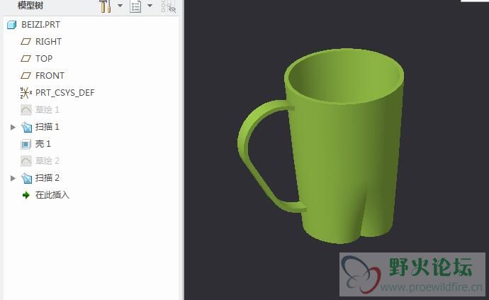

发表于 2018-6-26 21:22 | 显示全部楼层
PRT
prt0001.prt.rar
306.28 KB, 下载次数: 15
2272
341
3197

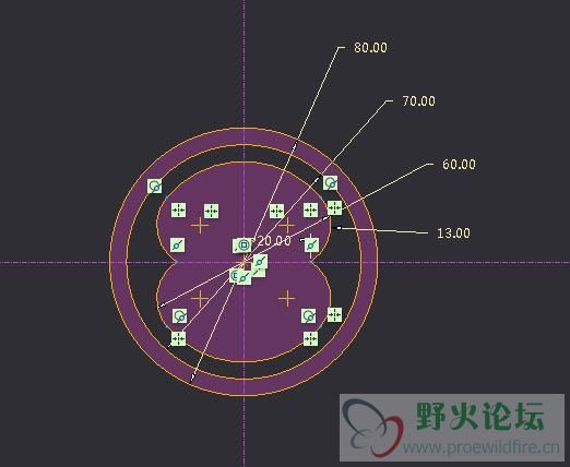

发表于 2018-6-27 12:34 | 显示全部楼层
这个用一个最基础的扫描操作就能完成
扫描轨迹曲线如下
扫描轮廓曲线如下
