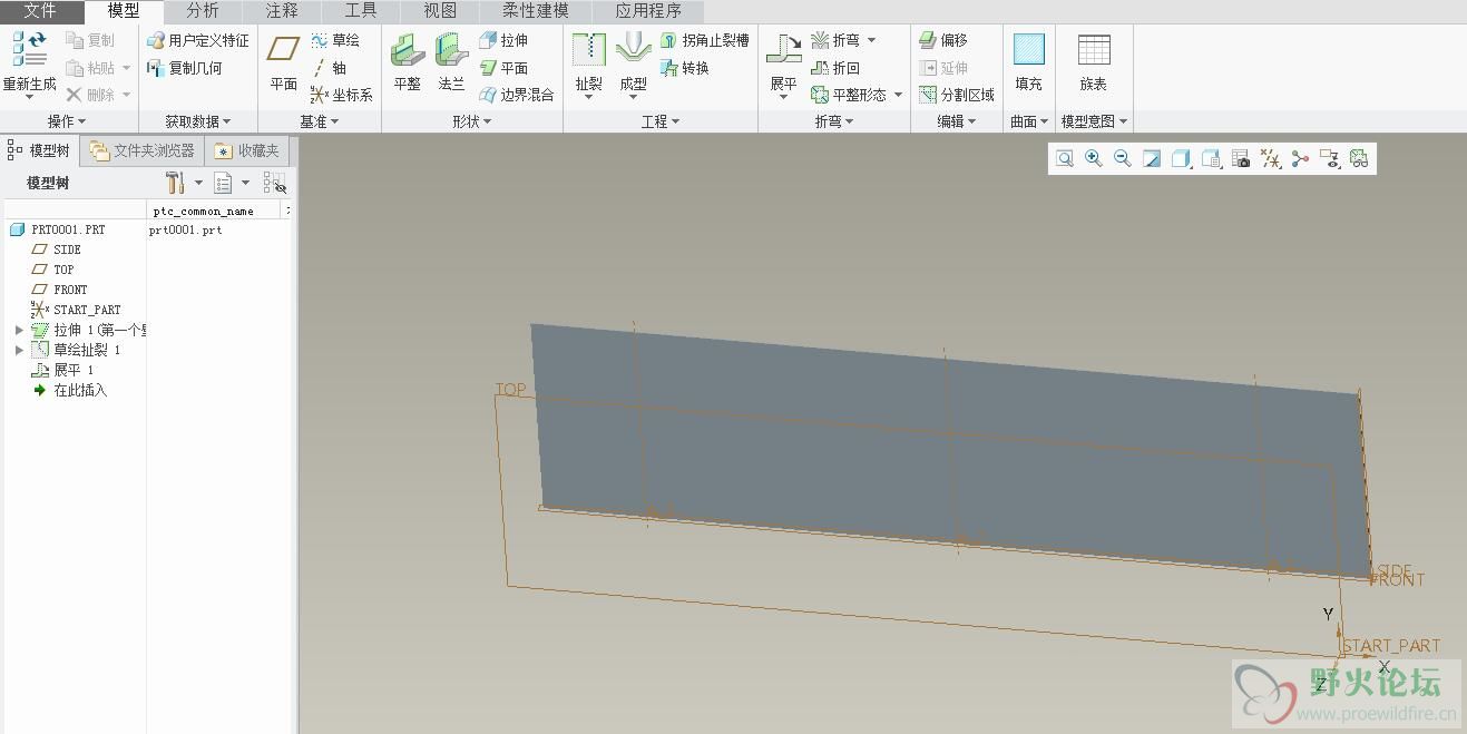

圆环和带圆弧杯子形的模型如何展平
圆环
圆环
杯子形
杯子形

发表于 2018-1-13 15:59 | 显示全部楼层
杯子是用拉伸工艺做的
圆环是用挤出
实际中不适合展开
圆环先做一条分割线,即可展开
 楼主| 发表于 2018-1-15 08:16 | 显示全部楼层
20171207 发表于 2018-1-13 15:59
杯子是用拉伸工艺做的
圆环是用挤出
实际中不适合展开
多谢,圆环可以展平了
