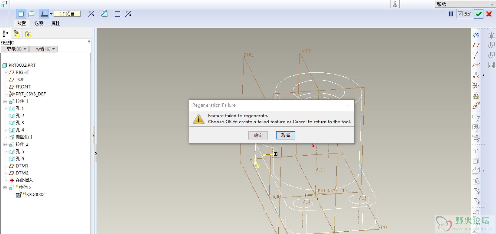

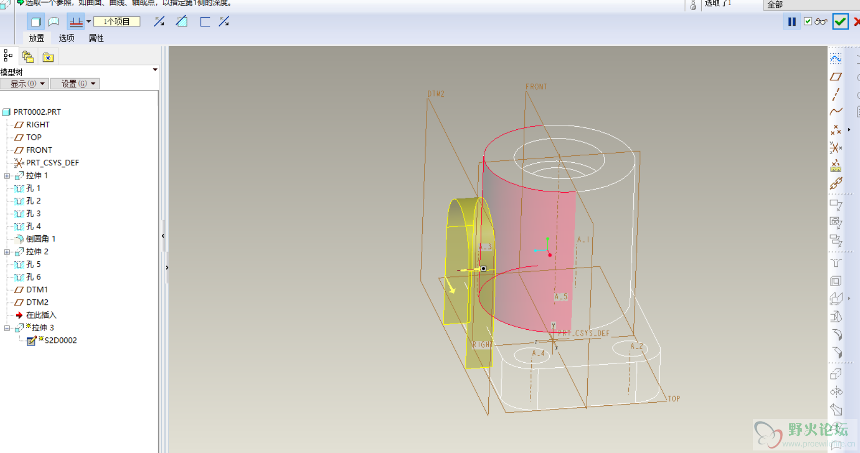

[已解决] 这个拉伸特征为什么总是生成不了啊
大佬可以说得详细一点吗?预览的图都是好的, 但是一旦确定就会弹出图二的对话框,我也不知道是什么原因。。。

发表于 2018-6-23 13:44 | 显示全部楼层
xzx199505052010 发表于 2018-6-23 10:12
大佬可以说得详细一点吗?预览的图都是好的, 但是一旦确定就会弹出图二的对话框,我也不知道是什么原 ...
实体拉伸,不知截面是不是一定要封闭?还有待验证。

发表于 2018-6-23 13:49 | 显示全部楼层
 楼主| 发表于 2018-6-23 14:13 | 显示全部楼层
leisd 发表于 2018-6-23 13:49
你草绘画的是开放线条,拉升后就是曲面。
如果要变成实体只需将它加厚就行了(点一下从右数第二个图标)
谢谢大佬啊,问题已经解决了,我是初学,很多一个不注意就疏忽了,你的建议我会注意哒,谢谢大佬!
发表于 2018-6-24 23:42 | 显示全部楼层
你拉伸的是曲面??看你的图中拉伸区域不是封闭的。。
