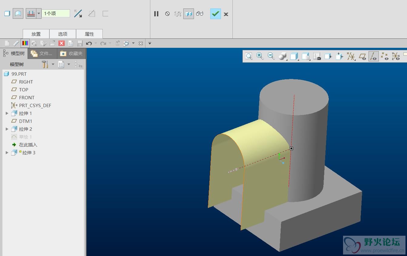

如图,图上黄色的拉伸特征和后面橙色的面相交,为什么每次确定以后总显示feature failed,到底是哪里不对劲呢?求大佬解答啊啊啊。

发表于 2018-6-22 17:29 | 显示全部楼层
拉伸到指定的曲面,试试
 楼主| 发表于 2018-6-22 17:34 | 显示全部楼层
wangwang168 发表于 2018-6-22 17:29
拉伸到指定的曲面,试试
这个就是拉伸到指定曲面了啊,而且不光是指定曲面,就算定义拉伸长度也是失败。。。

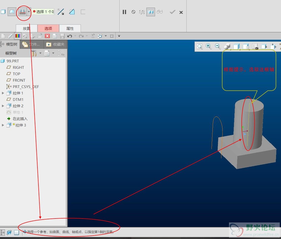

发表于 2018-6-23 00:19 | 显示全部楼层
从截图可以看得出来,黄色拉伸的是曲面,无论这个橙色的面是曲面,还是实体,这个方法都适用。要学会看下面的信息提示。

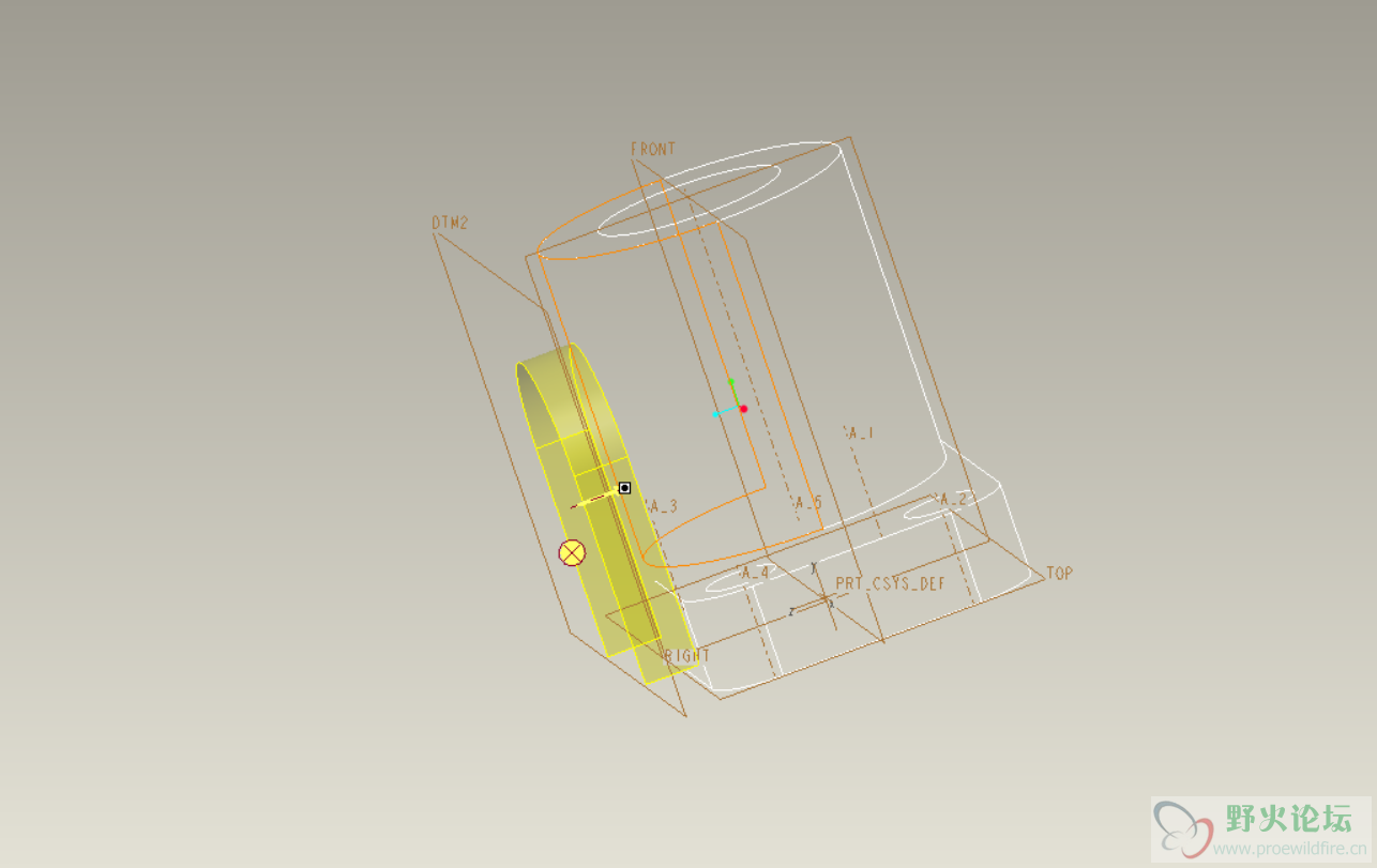

444
发表于 2018-6-23 09:07 | 显示全部楼层
xzx199505052010 发表于 2018-6-23 08:56
对不起,大佬打扰了, 我无论怎么弄还是成功不了,每一个拉伸的方式都试过了,都不行,我把源文件传上 ...
拉伸指定长度是可以的啊,拉个实体再去拉孔
 楼主| 发表于 2018-6-23 09:24 | 显示全部楼层
意思是先拉外面的拉伸再去打里面的通孔吗?可这样我也试过就是不行啊,难道是我电脑的问题吗。。。
