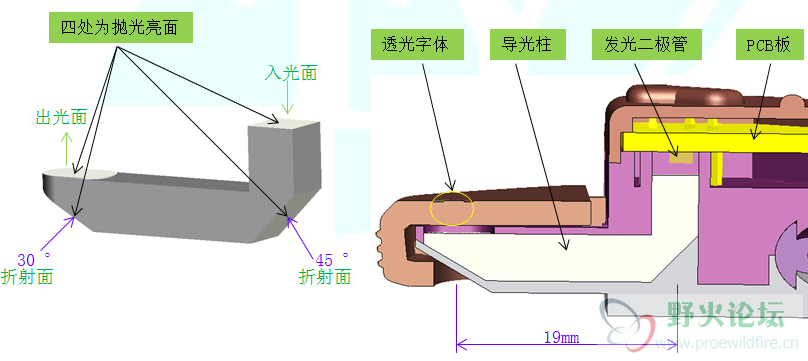

请大侠评审下,该导光柱设计是否合理,可否达到较好的导光效果?

出光面下方应该也是45度出光才更好吧

两个应该都为45度吧

导光没问题,但效果应该不理想
