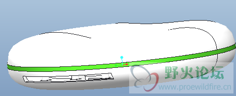

绿色环形为光带
绿色环形为光带
各位大神 求助!!!
我想把图片上绿色那一圈做成光环的效果,且光要均匀,该如何设计?
光环是导光柱,内部一个或者两个LED灯都可以,现在是不知道这个环形导光柱该如何设计才能把内部LED灯发出的光均匀的透出来。
还请有这方面设计的大神们给与帮助,万分感谢!!! 20180529.rar (17.68 KB, 下载次数: 107)

方便传STP吗?

是整圈吗?还是可以做缺口?

感觉比较难,中间一个LED散光的,应该能照亮整圈,但由于柱子等内部结构有阻档,局部会有光暗不均匀现象

可以实现,
目前车灯的日行灯大都采用

增加了附件压缩包,只是一个示意图,不用考虑内部结构问题

可以在缺口对面断开,拆成两个约三分之一圆的弧,直径大概70mm,一个灯或者两个灯都可以 。增加了附件示意图

可以是两边各有一个灯,不一定要完整的圆环用两个约三分之一的圆弧也可以,附件增加了简单的示意图

能简单介绍下布局方式吗?车灯是内部只有一两个灯达到的效果吗?
