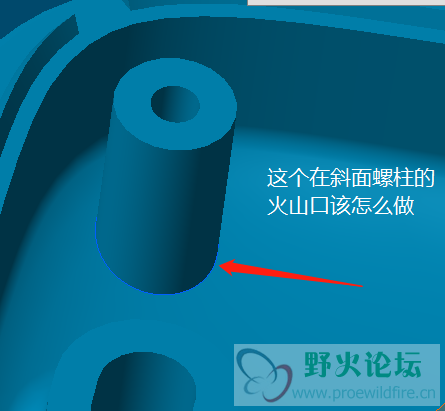

[求助] 产品模型的胶柱位置处理

你这样加胶,表面一定会缩水。目测螺丝柱到外壁应该有1.5。这样不用加筋位都可以,模具那薄是薄了点,但没事的,随便啤十来万大货不成问题

都不要筋条,或者中间一条0.7的筋

筋骨 我取消了    在斜面上的螺柱火山口该怎么 做出来?
