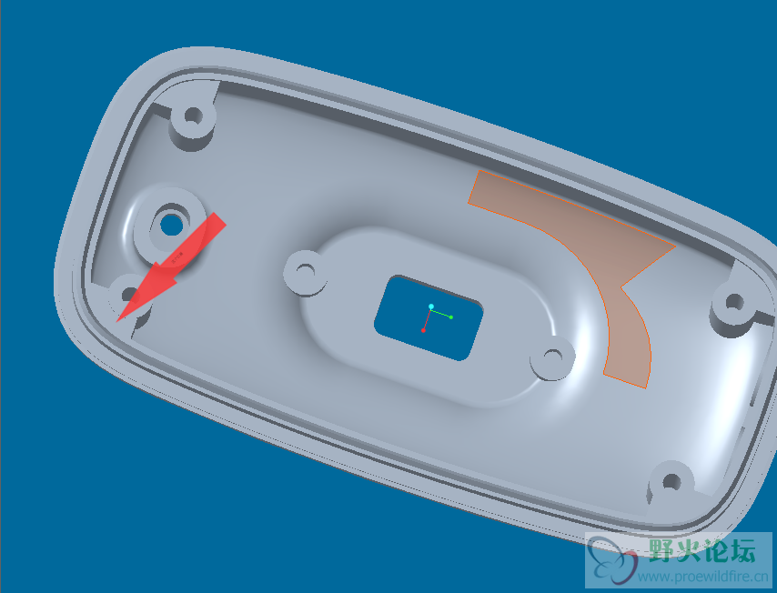

一个小产品 锁pcb的螺柱太靠近外壁了  做筋位的话外壁又太厚 不做筋位 螺柱外壁与产品内壁的缝隙又太小  模具会出刀锋  怎么办 怎么办 那位大佬前辈高人给指点下 小弟在这里感谢了~~~!!!

发表于 2018-6-21 14:32 | 显示全部楼层
筋位没必要这么宽的,做0.8左右

 楼主| 发表于 2018-6-21 14:42 | 显示全部楼层
zouloveqq88 发表于 2018-6-21 14:32
筋位没必要这么宽的,做0.8左右
那高度呢  有必要 做到和螺柱一样高吗?

发表于 2018-6-21 14:49 | 显示全部楼层
这么短的螺丝柱筋位要不要都行..筋要小于1MM

 楼主| 发表于 2018-6-21 15:16 | 显示全部楼层

如果不用筋位   螺柱的外侧与 壳体的内表面的 距离 有太近了  磨具位置会出现刀锋

发表于 2018-6-21 15:17 | 显示全部楼层
不必做筋,再做一下火山口就行了

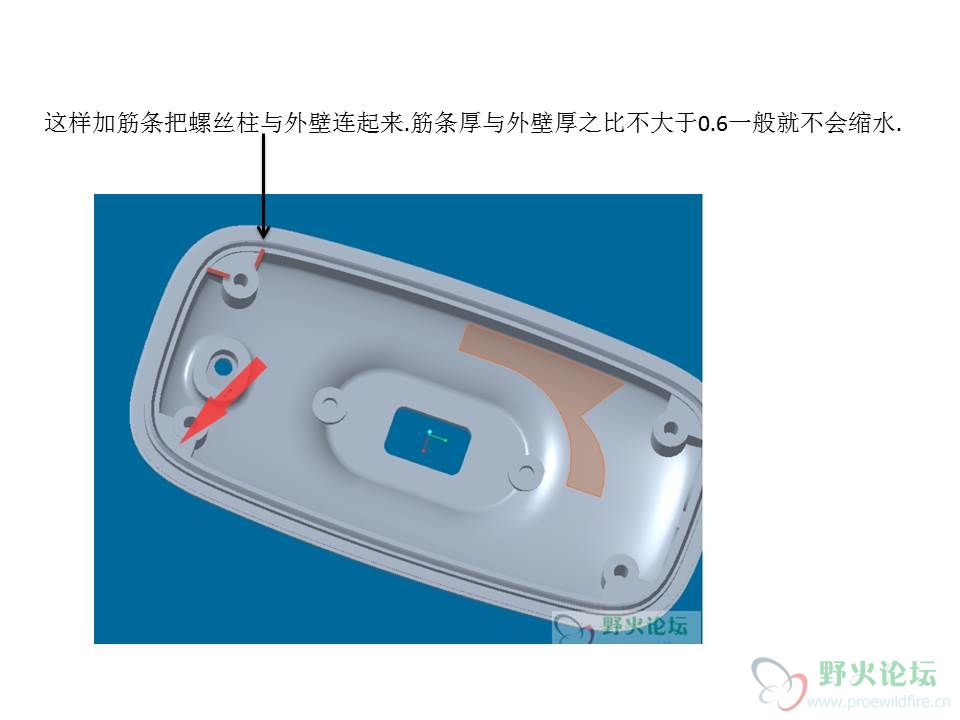

发表于 2018-6-21 19:33 | 显示全部楼层
这种情况加筋条很好处理的.

发表于 2018-6-21 20:32 | 显示全部楼层
加强筋没必要做这么厚的
