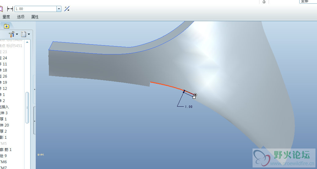

[求助] 曲面加厚不行,这是画的不好的问题吗?指教指教

 楼主| 发表于 2018-6-13 18:46 | 显示全部楼层
给你一粒糖 发表于 2018-6-13 18:26
不平的,我为什么不用拉伸的说,,,哎
可是另一边呢?我想把合并12那插入,把另一边的面组延伸,再加厚,但是有些曲面延伸不了,,,什么问题?

发表于 2019-8-1 10:59 | 显示全部楼层
曲面延伸问题,有些可能曲面质量问题,也可能碎面多,边界复杂,多个面,你可以试着切直,规则一些,在延伸,如果精确一般你可以选择选项里面,切换到相切。

发表于 2020-10-1 23:01 | 显示全部楼层
用偏移实体化就能做出来呀
