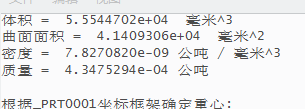

[求助] 求助这个重量怎么看

0.000000043475294克,这是个原子质量?

重量=0.435kg

 楼主| 发表于 2018-6-13 16:30 | 显示全部楼层
这个是怎么算出来··求大神指教

系统单位设置,质量换算出现公吨的解决方法
http://www.proewildfire.cn/thread-109721-1-1.html

1公吨=1000公斤。
0.00004347公吨=0.435公斤

里面没有数值读数说明,有这方面的介绍吗?
