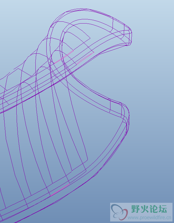

发表于 2018-6-12 11:31 | 显示全部楼层
Superyan 发表于 2018-6-12 11:23
怎么检查破面的地方
如图
箭头处几何检查
箭头处几何检查
切换成线框下,肉眼观察
切换成线框下,肉眼观察
