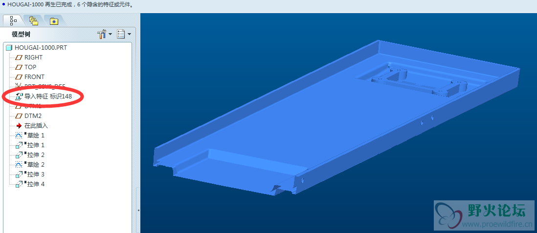

大家好,现在有一个外来的STP文件,通过截面可以看出是曲面的,现在需要在这个基础上做一些拉伸特征,添加一些自己的特征,希望高手指导如何转化成实体特征,能传上文档是最好的
  http://pan.baidu.com/s/1kT7zhv5  这个是百度云盘的链接
STP文件,后面的特征是我自己添加的 可以忽略

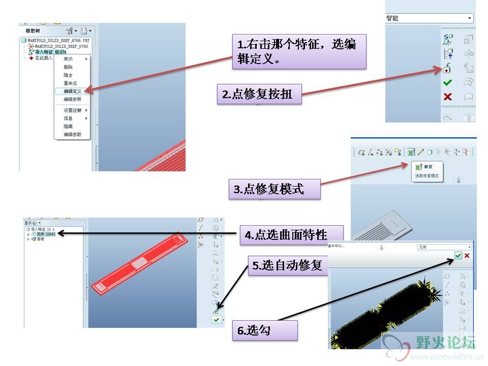

我刚试过你的文件,用自动修复可以修好,修复以后可以实体化。方法如以下图片

办法一,补完缺少的曲面使其成为封闭曲面,STP经常出现破面,然后实体化,再修改,
办法二,用曲面的方便做修改,完成后再实体化,
你上传的文件太多了,下载要扣很多金币的,没人会去下载的,建议发个百度网盘连接

你的文件太多,最好用百度云什么的共享。曲面不能实体化的原因是曲面有破面,需要修面。

谢谢 我也试了下 已经可以啦。这个是可以通过自动修复补好的 以后有难度的再请教你
