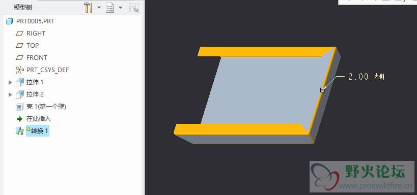

我想 如图这样  用凸缘一次型选出相邻的三条边    但 就是选不了  有大神知道什么情况吗
发表于 2018-6-11 23:32 | 显示全部楼层
钣金线断开的,建议上步法兰折弯用用户自定义截面,画出L形,就可以了。一步搞定

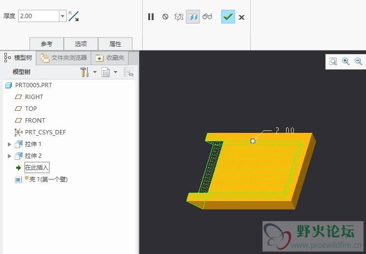

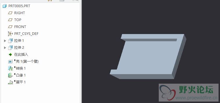

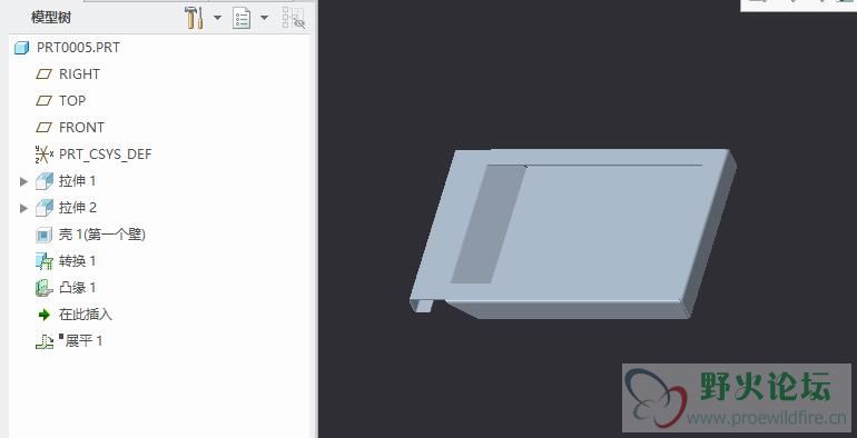

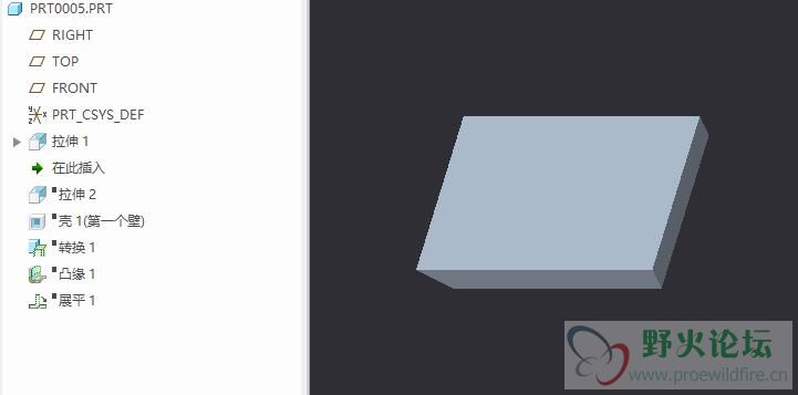

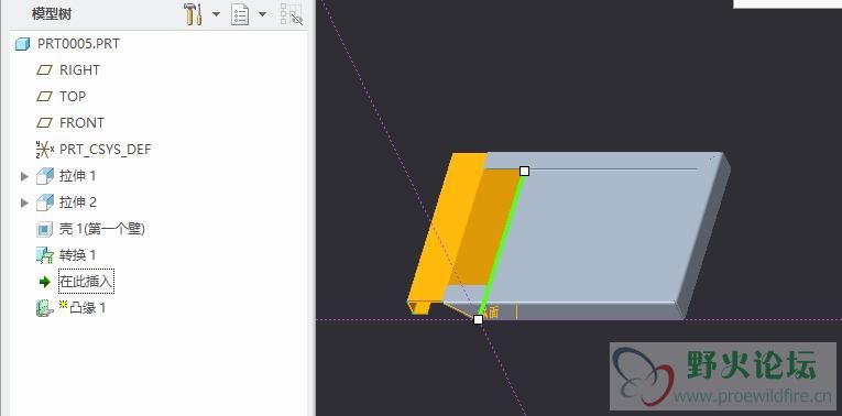

发表于 2018-6-12 09:26 | 显示全部楼层
按楼主的建模思路是无法一次完成这三个平整壁的,不过如果换个方式也是可是一步到位的
按如下图示操作即可非常简洁地完成这个建模

发表于 2018-6-12 09:30 | 显示全部楼层
上贴中图片序列是系统自动生成给放倒了,请从下往上的顺序看

 楼主| 发表于 2018-6-12 18:28 | 显示全部楼层
多谢大师啊   感谢您 用心的指点啊
