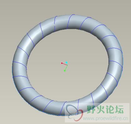

 楼主| 发表于 2008-11-13 18:34 | 显示全部楼层
就比如画这个,有兴趣的可以试一下,看看你们能画出来不,有能的希望说一下,在线等学习了,谢谢了

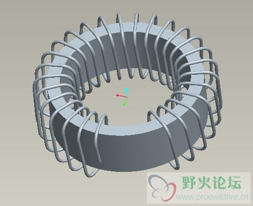

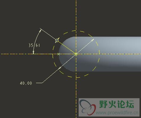

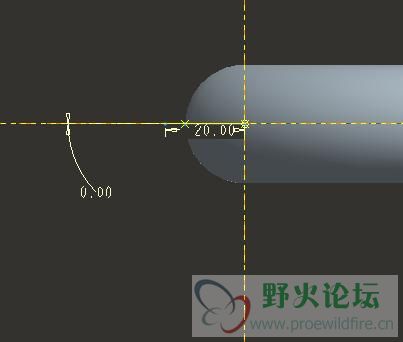

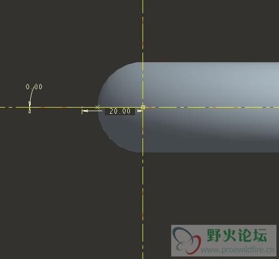

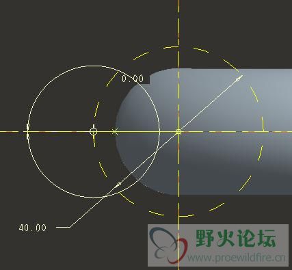

 楼主| 发表于 2008-11-13 20:14 | 显示全部楼层
我又杀回来了,我终于搞定了,如果只看他们的Prt能把你憋疯的呵,我把Prt里没有那几部很关键给大家截个图,大学一起学习了呵
1当你打开别人的Prt时,你会看到图1
2可能你会标不出来他们的那个0尺寸的,我说一下画法要先画一个圆,然后点中圆选择编辑、再选择切换构造,这时圆就会变成图2那样
3你再花一条斜的直线一定要有角度,然后选工具、关系把sd#=trajpar*360*n输入,确定直线会自然变到图3也可能是图4圆那样子(图4没有去构造的那个),并且出现在0的尺寸这就成功了呵
(你再看我上传的那个Prt时他们画完后就把构造圆给删了,就像图3那样,你一看好像他们就画了一条直线似的,其实他们还有上面那两步的)
希望大家看了后会对螺旋变截面扫描更了解一些,憋了一天了呵
