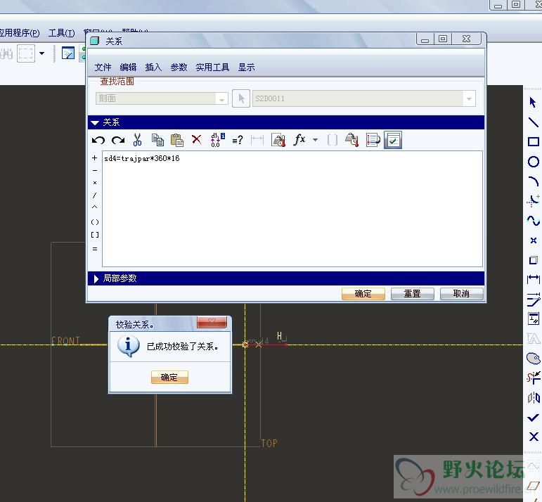

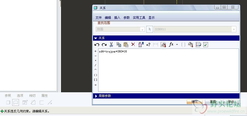

我的是4.0 M040版本,这几天画变截面扫描发现我的不能螺旋扫描,关系也正确就是不啊,看别人的图一样的关系式为什么我的就不行啊,别的轨迹的都行就是到螺旋这不行,我晕,请
问这个是怎么回事,是我画的有问题吗,可是我按人家那个画的一模一样的,而且也关系也说是成功的可我点确定后还出现那个关系对话框底下说我关系式有问题,是软件的问题,有别人用这版本出这事吗???如果多点几下,还可能自己动关闭软件,不理解!!

螺旋扫描有trajpar么?

trajpar是一个系统变量取值从0-1 开始是0结束时是1
从你的关系式中,sd4可能为0,倘若这个值不能为0,就有可能出现不成功案例
所以:在你的关系式后加一个很小的数值再实验一下(presonal idea)

不行,人家用sd#=trajpar*360*12后这个sd#尺寸是25,而我在式子后面加个小值0.1,我那尺寸就能0.1,不弹那个框架了,但是我的图不能画出来!!

你仔细看看是不是基准点选的不一样,如果没有重新选过,就是原点,编辑关系式时值等于零时就可能会出现关系式错误的提示,你做个基准点代替原点试试

大哥们还是不行啊,看着人家一模一样图啊,也是一模一样的式子,我有点怒啊!!!!

把PRT传上来看一下
