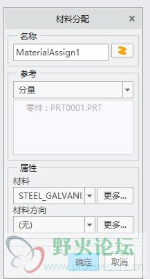

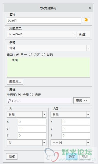

画了一个50*50*200mm的立方体,两头限位,材料为钢材,顶面压力1N。
分析结果为什么变形这么厉害?   还有右边数值显示不全咋整啊,拖动和层叠窗口都没用

这个是放大效果,显示结果选项里面有个缩放选项的,方便观察的。实际位移看左上角数据,实际位移2.04X10-7次方,即实际位移为0.000000204mm,等于没变型。

只是视觉效果,为了让你看的更清楚,主要看右上角和左上角的数值。需要看具体位置的位移,可以用动态测量。
